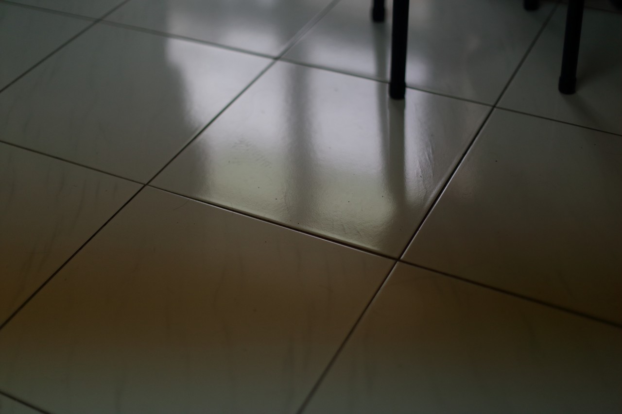

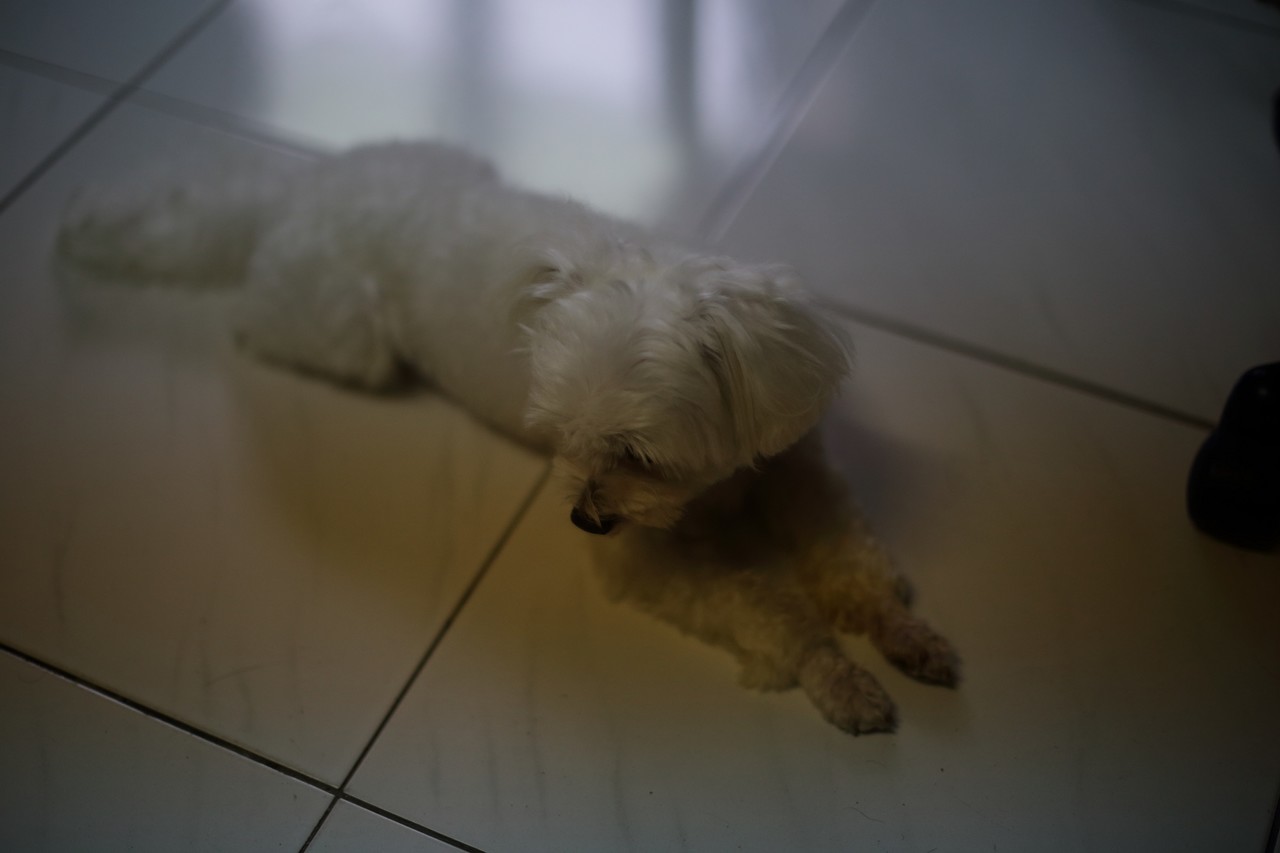

各位大大好
小弟的6D 搭 50L 或 50 F1.8II
光圈全開 在室內日光燈下
拍照偶爾會出現以下照片(RAW 直轉 JPEG)
不知道是正常的還是哪個有問題?
P.S 50L 剛入手
鏡頭周邊亮度關 校正開  快門 1/640
鏡頭周邊亮度開 校正開  快門 1/1250
發表於 2014-7-24 19:09 | 顯示全部樓層
若在Mobile01我會回你: 鏡頭壞了,5000元收!
正解是:室內燈光的關係,快門放在1/60秒應該就不會這樣了.

 樓主| 發表於 2014-7-24 19:24 | 顯示全部樓層
本文章最後由 robber2011 於 2014-7-24 19:33 編輯
永井相草空 發表於 2014-7-24 19:09
所以,是燈光閃爍頻率影響囉?
還以為只有錄影看螢幕才會....
感謝大大
剛剛看了一下
快門速度都很快啊!!!
1/640  1/1250
發表於 2014-7-24 20:13 | 顯示全部樓層
robber2011 發表於 2014-7-24 19:24
所以,是燈光閃爍頻率影響囉?
還以為只有錄影看螢幕才會....
就是快門速度超過燈光閃爍頻率才會這樣, 低於1/60就不會了!
