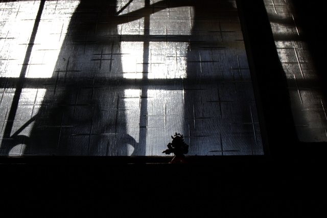

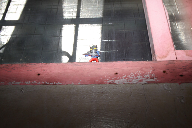

下面是我的理解與實測 , 在各位前輩面前賣弄一下 [s:59]
AV模式 : 快門會自動設定到1/250以下 , 所以原本要1/8000才曝光正常的環境當然會變成一片死白
我想你的問題在於機身與閃燈沒有設定在高速同步
下面2張圖的環境和你所說的應該差不多 , 差異在於"高速同步"
