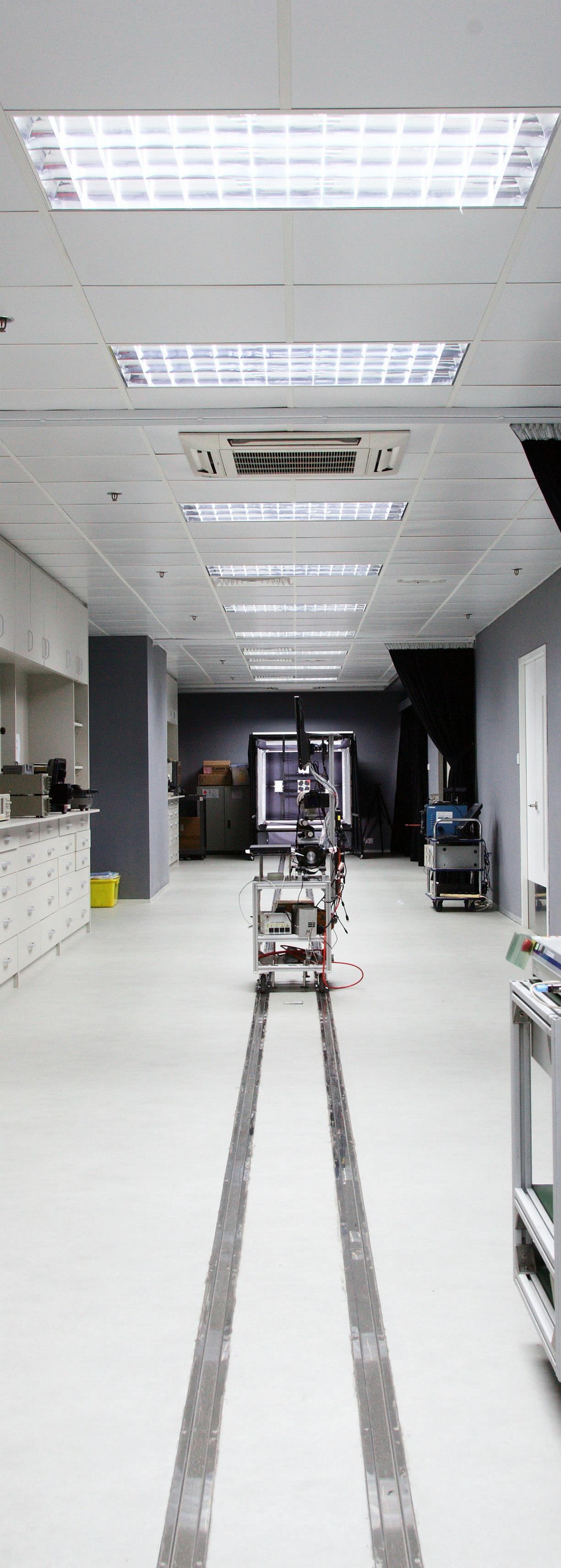

雖然我不太明白你的測焦法的最終目的,我只能送你一幅Canon香港的28米測焦軌道圖作參考 [s:58]

achocho:雖然我不太明白你的測焦法的最終目的,我只能送你一幅Canon香港的28米測焦軌道圖作參考 [s:58]
 (2013-10-02 00:21)
目的? 恩...
只是想說~找出機身調焦在實際拍攝環境下~
如何有一個調整的步驟或方法
[s:21]
前輩的圖很棒喲~
