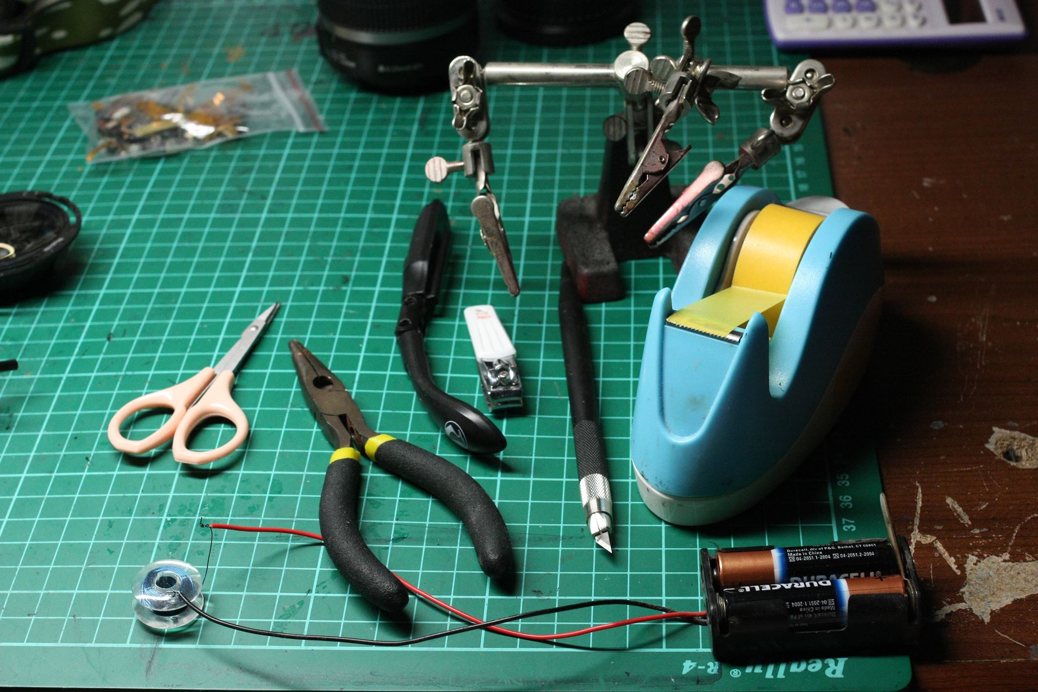

先來介紹工具,由於不能吵醒家裡的其他人,所以通通用手邊有的改造成工具!
1.模型用的覆蓋膠帶:原本是用來在噴漆時蓋住沒有要噴的地方,有特別設計不會黏漆,好撕不留痕,只是超級貴
2.指甲剪:指甲剪根本是萬用模型工具,尤其是夾子型的那種,不用砂紙合邊輕輕一剪清潔溜溜。剪刀型的除了很利,還能當鑷子!
3.筆刀:切割功能不是重點,重點是他的刀片材質夠堅固,把刀片拔出來反插回去,再用尖嘴鉗把尖角剪掉,就能變成很棒的一字螺絲起子!!
4.剪嘴鉗:拔東西剪東西都OK的全能工具
5.閱讀燈:可彎的設計,可以把燈伸進小小的空間!
6.夾台:我的第三隻手!可以讓我雙手工作,超方便!
7.電池+金屬線:把金屬線兩端和電池台連在一起,通電之後短路產生的高熱可以拿來軟化塑膠跟橡膠!等久一點溫度夠高還能把焊錫溶掉!只是很臭

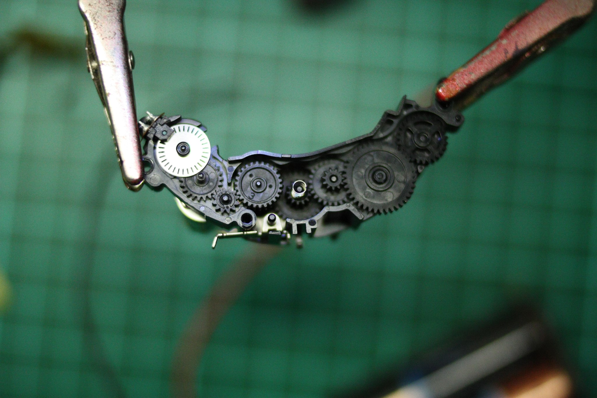

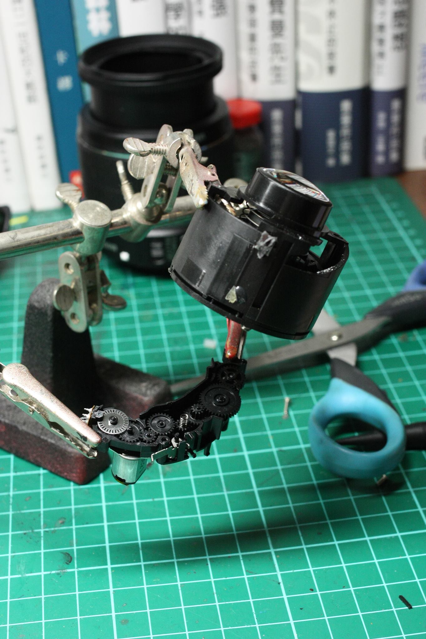

這東西就是對焦齒輪系統喔!!!很精細吧!這顆鏡頭不是USM,所以長這樣,如果有USM的鏡頭對焦系統長的很有趣!一整圈的

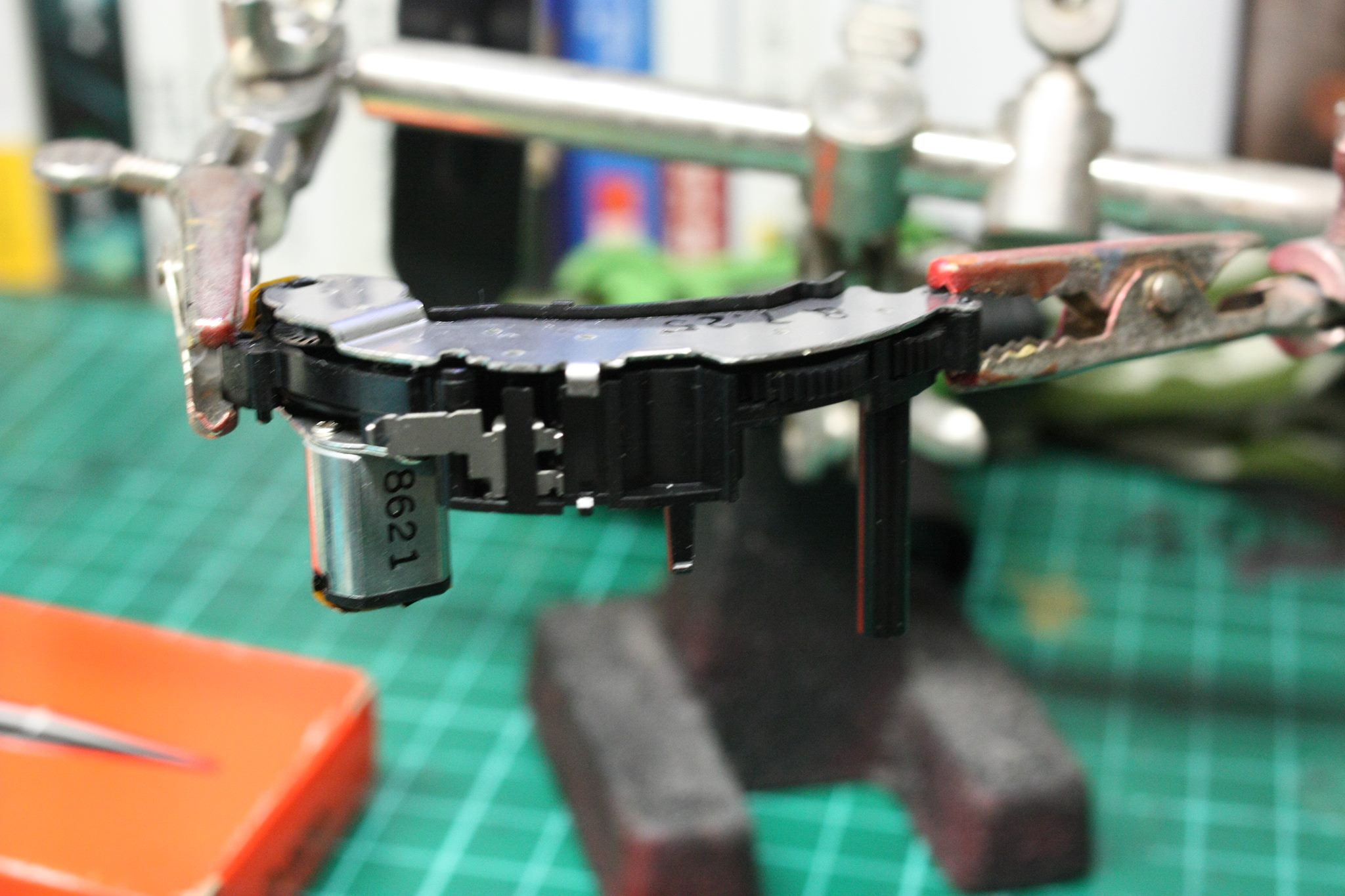

蓋上蓋子之後長這樣!下面那個銀色圓筒狀的東西是馬達喔!!!!用電池接電還會轉呢!!

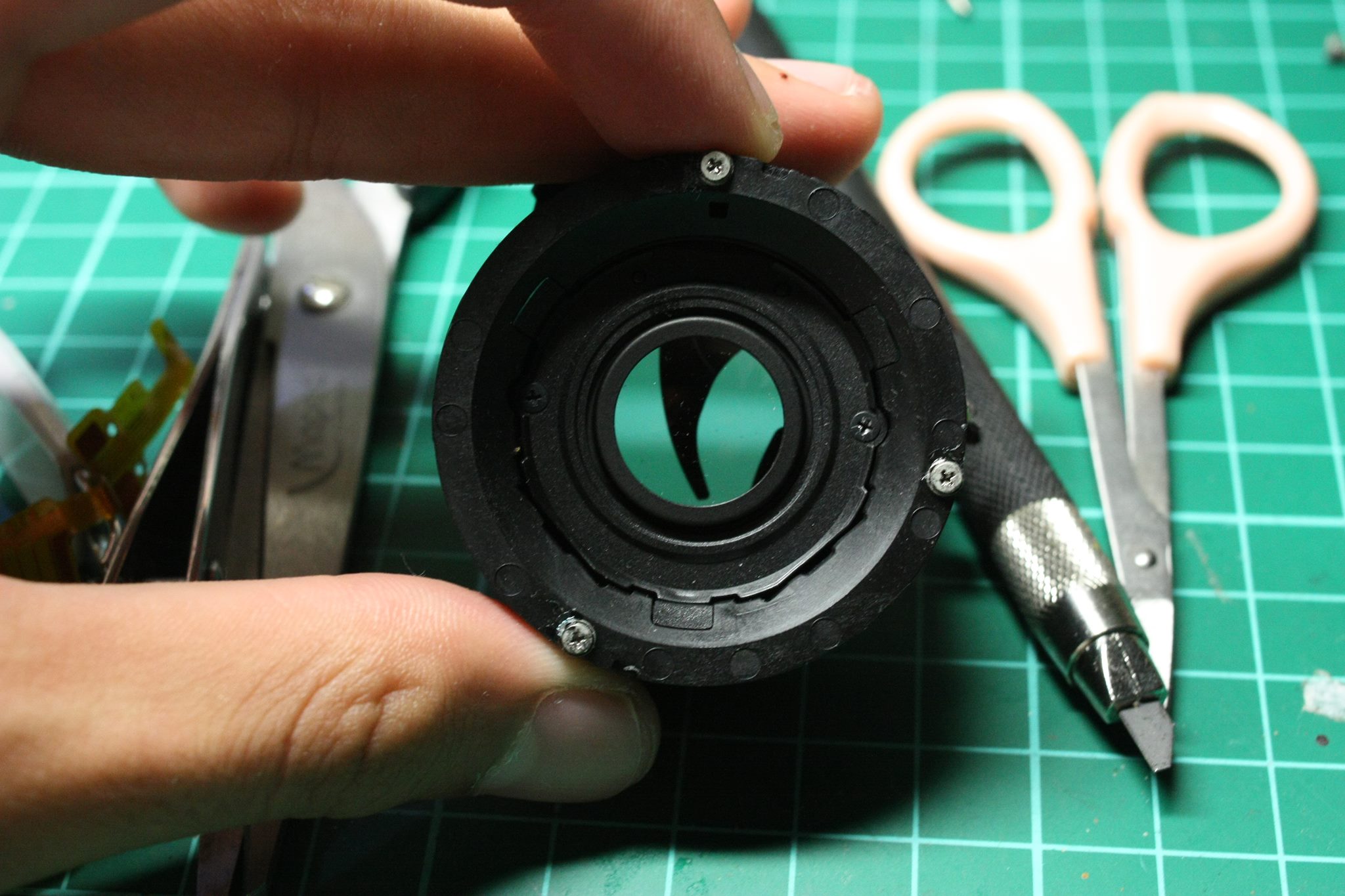

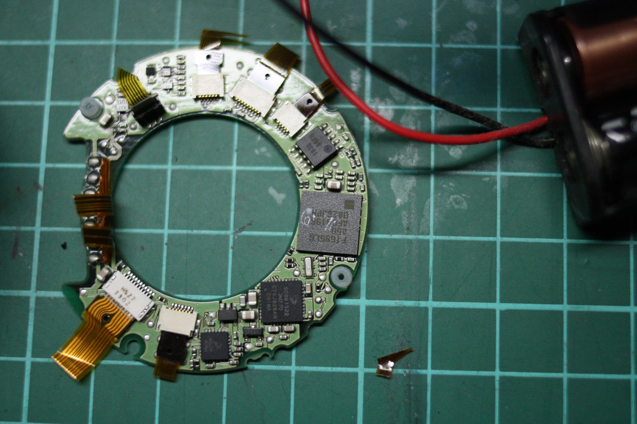

這則是鏡頭的電路板啦!上面原本有很多條排線,不過我嫌麻煩全剪了,剪完才發現可以用拔的.....[s:13][s:13]

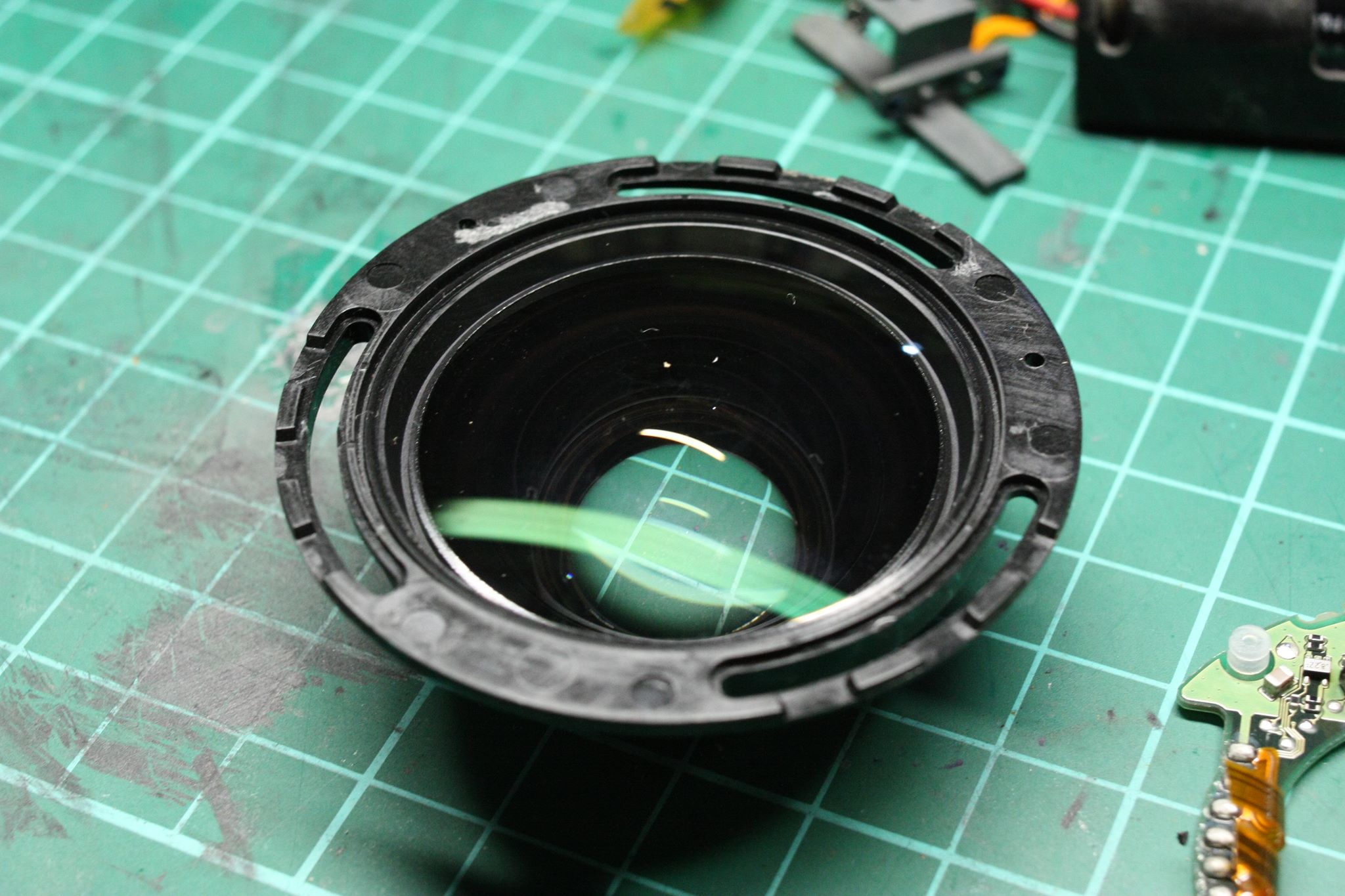

這則是前玉!!!我打算要在房門上挖個洞,把它改裝成貓眼裝上去!
這是鏡頭的主要鏡片群,光圈葉片也在裡面,看到那幾片跑出來的東西了嗎?那就是光圈葉片!這就是顆鏡頭的死因!!光圈葉片外露

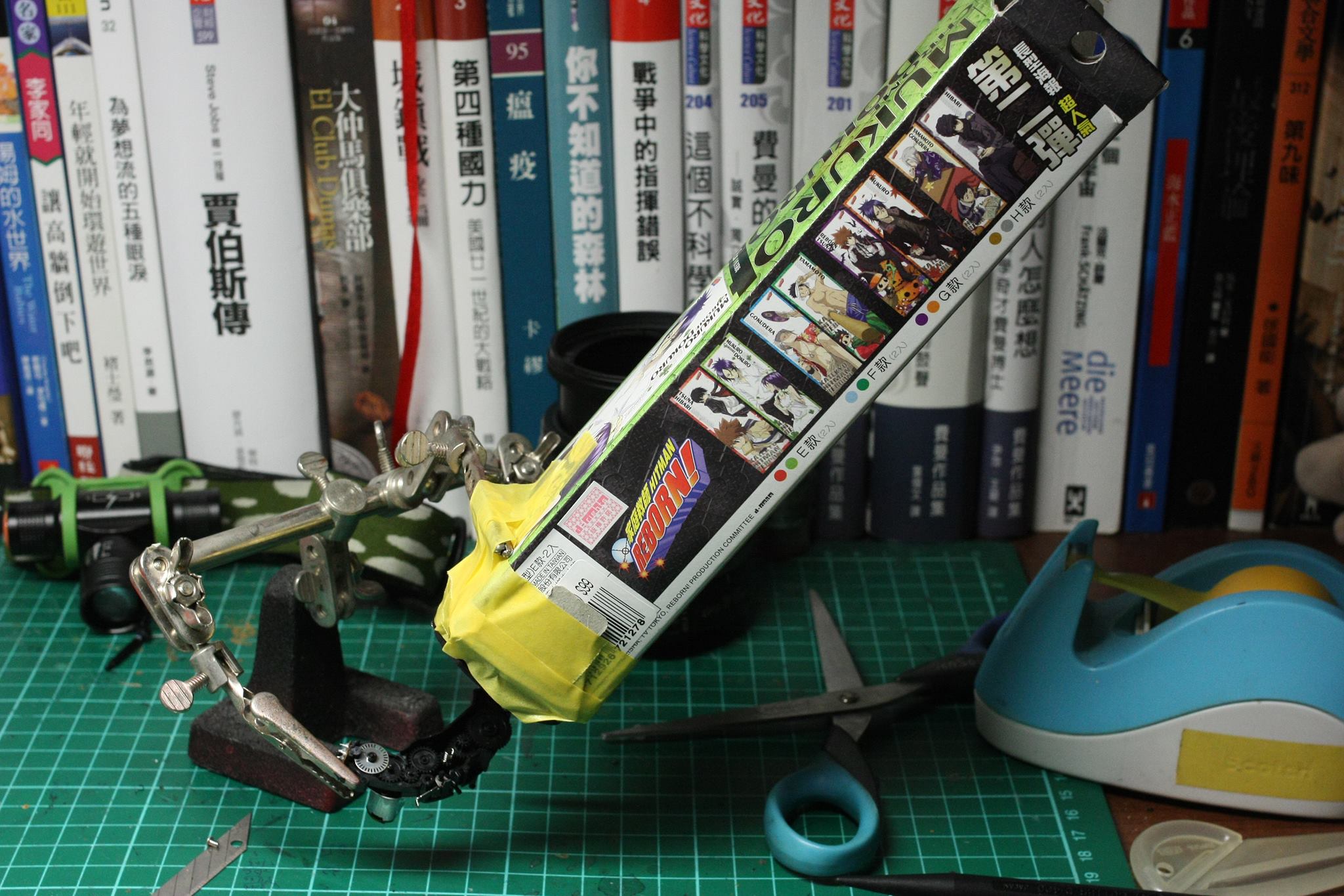

至於他呢,我想把他改造成顯微鏡!幫模型上漆時很好用,大概像這樣:
幫他加裝鏡筒,因為衛生紙捲筒用完了,就用盒子吧。這樣就能用了!!不過我還得再自製一個五面鏡,讓顛倒的影像正回來

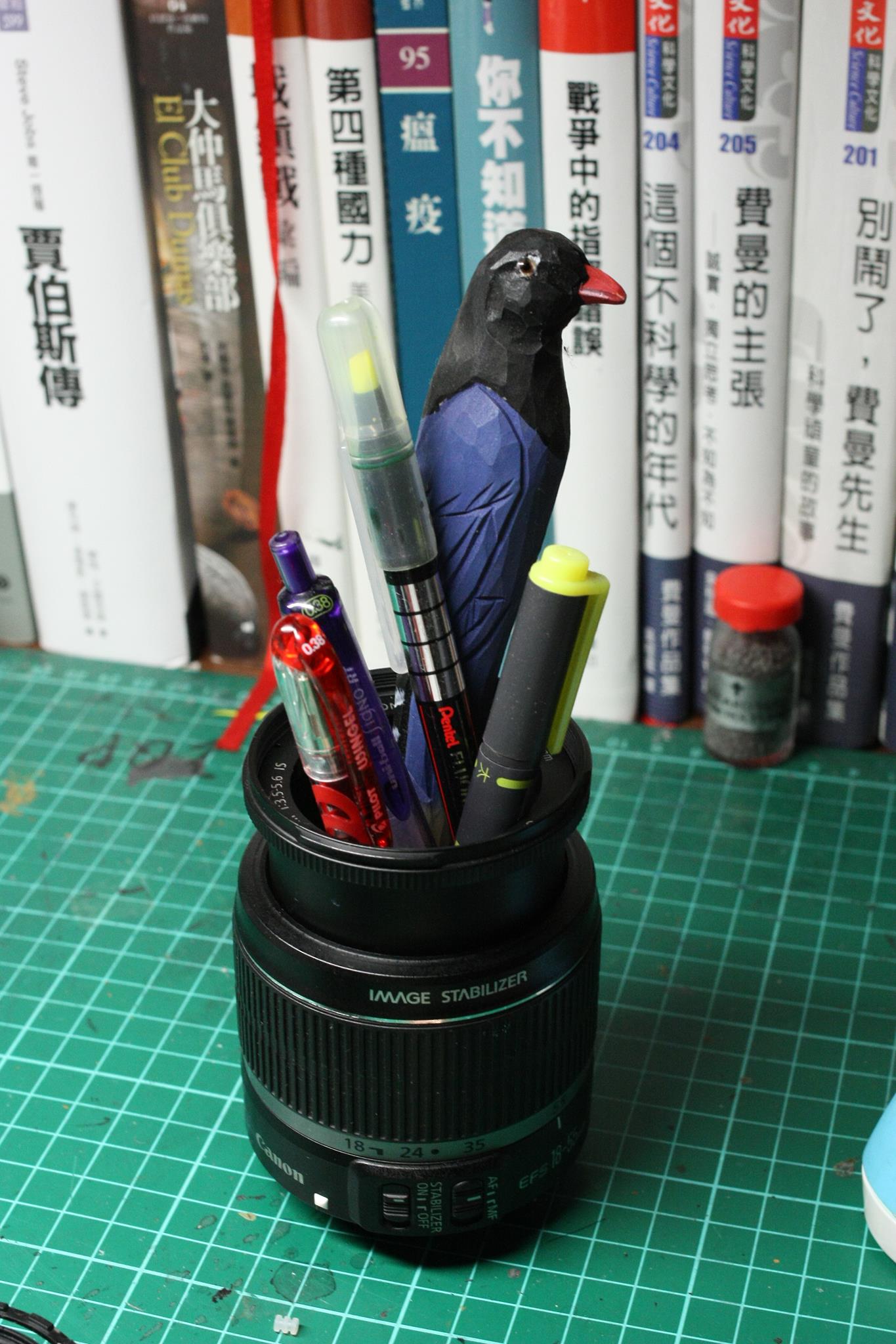

而鏡頭本尊呢......變成這樣!!!![s:29][s:29]把裡面全部挖空、磨平之後就當筆筒啦!!!沒辦法當鏡頭,就用另一種方式繼續工作吧!
別人的筆筒只是筆筒,我的筆筒可以變焦!!!還有防手震功能喔!![s:17][s:17]
