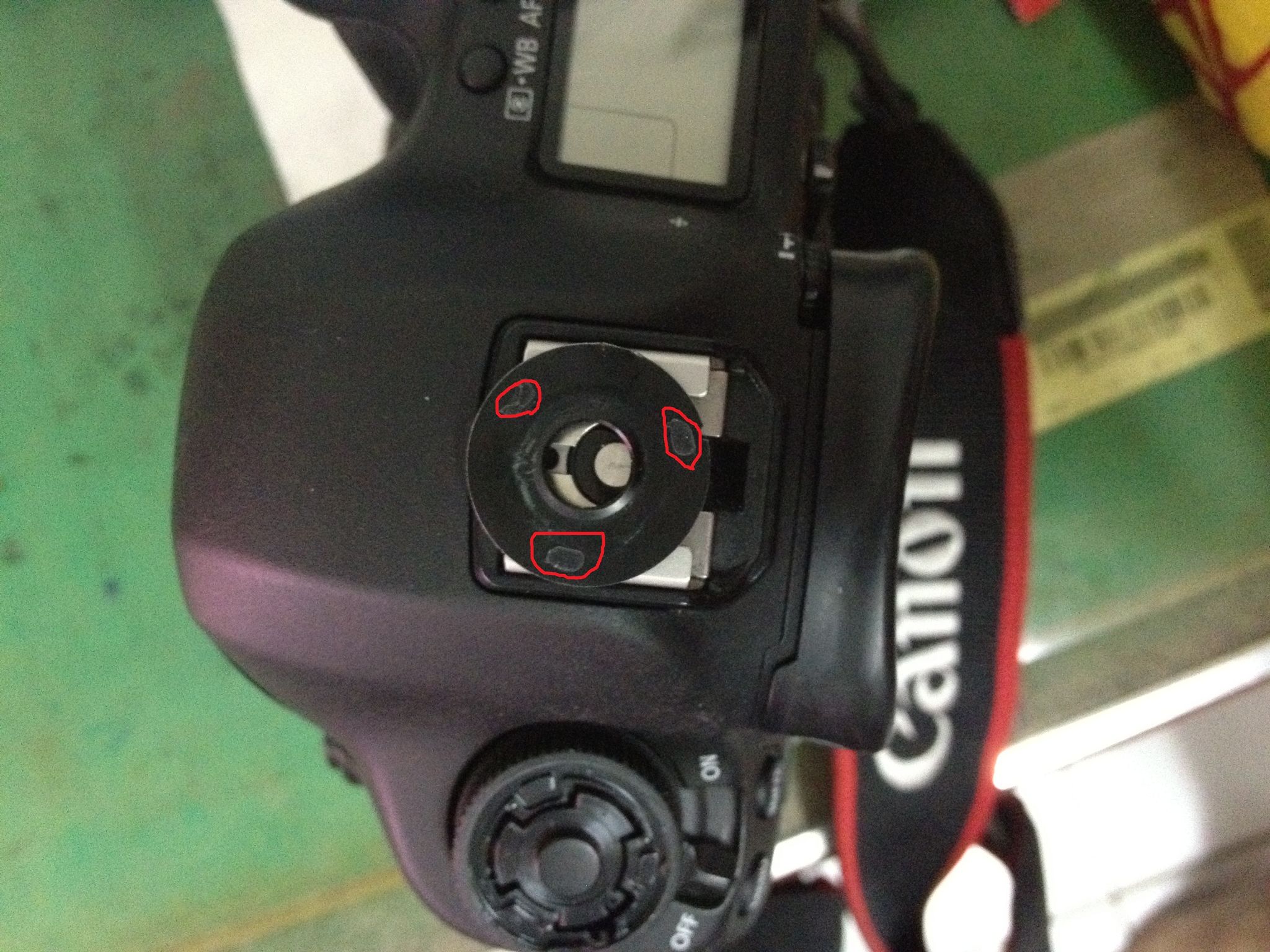

1.此圖片紅框顯示...就是膠黏的地方
可以看到 黏的地方是凸起來的小小塊!不是一整片的!其他地方皆是凹下去!無法黏著!
2.此圖片為轉盤蓋.....
應該是金屬片(不知道材質是啥?但是挺硬的!)
紅框部分就是原廠膠的殘留!可以看到就是黏著點只有三點!
如果黏不牢..應該噴的機會蠻大的!畢竟黏著點太小了!

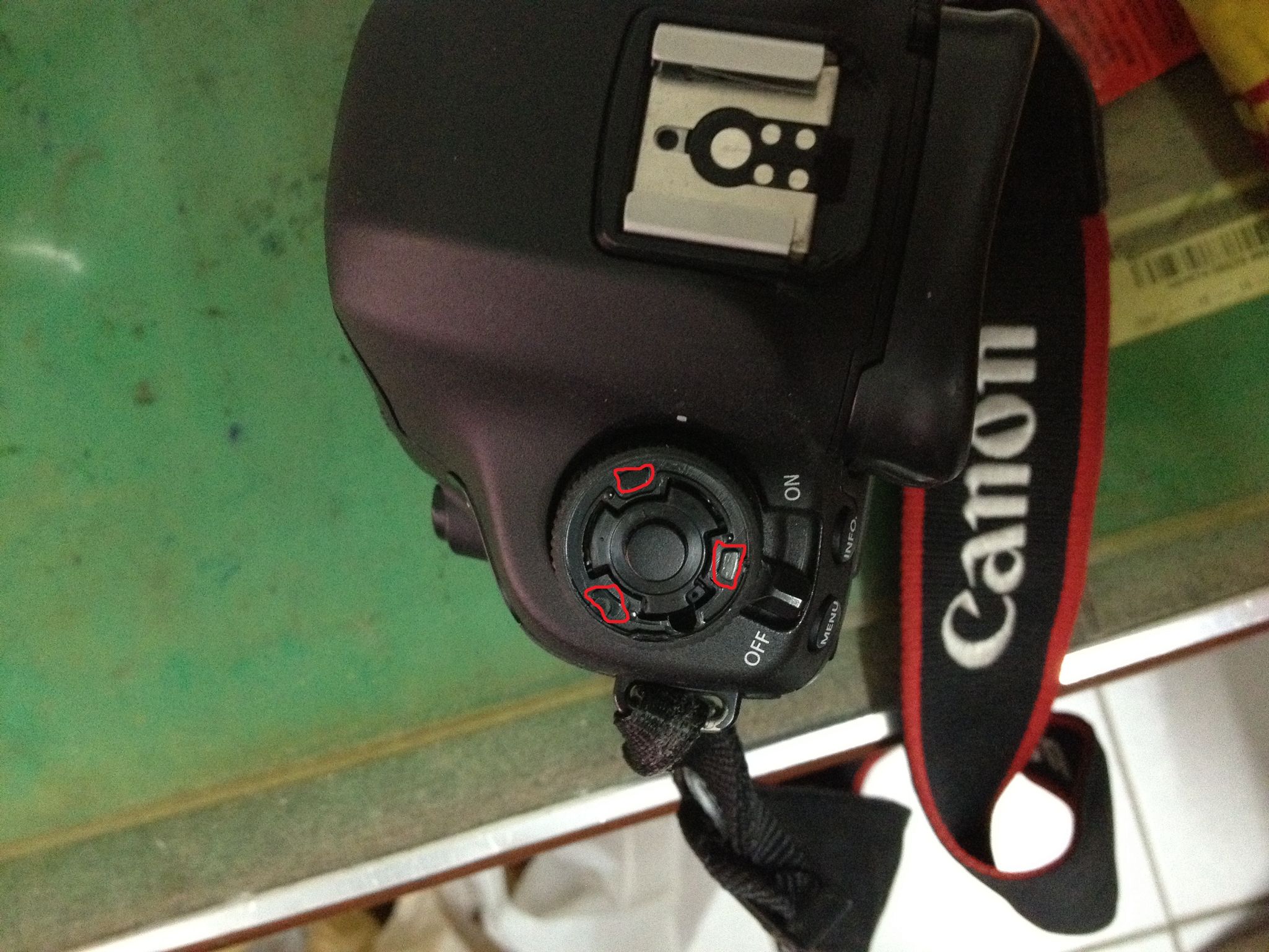

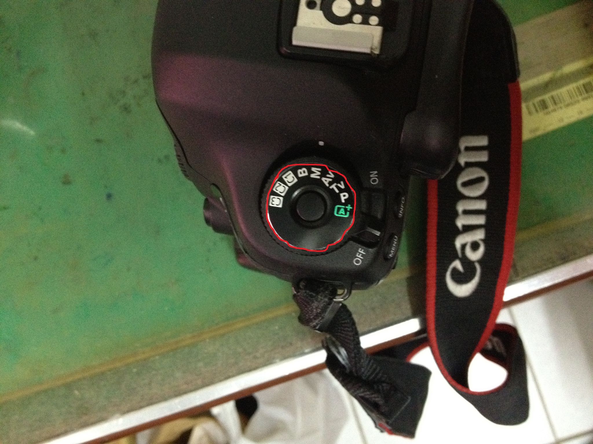

3.這是合上去的樣子...
紅色線條為邊緣縫...會這樣標示是因為如果防塵防滴
下雨天用的話...雨滴進去...這樣有效?
(請看官方的防塵防滴影片!2分27秒開始!EOS 5D Mark III 防塵防滴 )

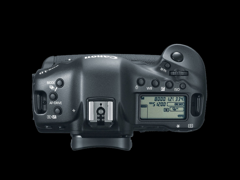

4.此為1DX圖片!看起來沒有轉盤...用按鍵式!
(小弟沒有摸過1DX...只能用圖片來猜!還請有1D系列的前輩指教!)

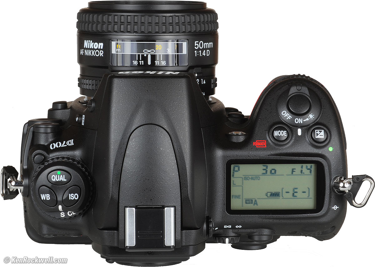

不然就是像N家用內轉盤方式(依下圖D700)
不然用黏的...有點讓人覺得不牢固阿!

防滴水?  我想水萬一真的從你指的部份進去的話應該也會止於你轉盤上的三個凹槽!
並不會跑進機身當中 影響電路或是感光原件 所以應該沒什麼問題
不過黏不牢 脫落卻是真的有點誇張了!

說的沒錯....1D系列從來都沒有轉盤這種會進水的東西
然侯1D系列所有的按鈕、搖桿(其實從1V開始就是這樣)的防水等級和其他的機身是不一樣的
所以下雨的時候要不要拿出來用咧.....原廠是不建議的(就算配合有防塵防滴的L)
