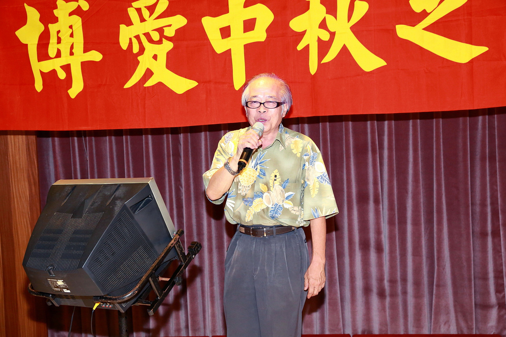

拍中秋晚會,背景大黃字,拍出如圖的人像 ,
請問,臉上黃光、衣服黃光,要如何去除呢?有辦法解決嗎?
1. 站在背景黃字太近,人臉面額頭頂及衣服上的反射黃光,有辦法去除嗎?
Flickr 上 jy彭 的 a3J0A5707_1a
拍攝模式    快門先決自動曝光
Tv (快門)    1/125
Av (光圈)    5.6
測光模式    權衡式測光
曝光補償    -2/3
ISO    200
鏡頭    EF24-70mm f/2.8L II USM
焦距    44.0mm
影像尺寸    5760x3840
長寬比    3:2

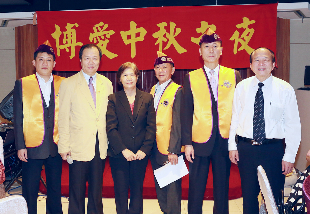

2. 黃色背心,反射在臉上,要如何解決呢!?
Flickr 上 jy彭 的 a3J0A5720_1a
Tv (快門)    1/125
Av (光圈)    5.6
測光模式    權衡式測光
曝光補償    -2/3
ISO    200
焦距    30.0mm
影像尺寸    4850x3345

發表於 2013-9-21 20:12 | 顯示全部樓層
沒看到拍攝資料,光圈,快門,ISO,所以幫不上忙[s:21]
錯誤的原因..............就是背景光吃太多了,
在可閃燈同步下儘量提高快門速度,讓現場光吃少一點,
如果閃燈同步已到頂還會偏黃,那就縮光圈囉!
發表於 2013-9-21 20:14 | 顯示全部樓層
改成黑白!
發表於 2013-9-21 20:18 | 顯示全部樓層
[s:58]
1.調整一下白平衡的話會好一些
2.可以的話閃燈加配合現場光源的柔光罩會更好修
發表於 2013-9-21 20:23 | 顯示全部樓層
可以的:)不過要用PS把臉上黃光、衣服黃光另外處理,讓這些地方不要那麼黃,盡量調跟附近的膚色一樣,看起來自然就可以了。我現在人在外面,無法用手機調。[s:17]
發表於 2013-9-21 20:25 | 顯示全部樓層
小弟認為:
1. 加閃光
2. 調白平衡
發表於 2013-9-21 20:37 | 顯示全部樓層
再幫忙調一下第一張
發表於 2013-9-21 20:42 | 顯示全部樓層
Re:難題請教  _ jyp.
最簡單的方法就是在閃燈前加85橘色片,
也就是把閃燈從6200K降下到3200K.
拍照色溫設定3200K或2900K就解決了

發表於 2013-9-21 20:46 | 顯示全部樓層
同意DV的說法!要用PS單獨調整!將人物單選後,降低黃色部分即可!我現在人在床上,不方便調![s:19] [s:19]
發表於 2013-9-21 20:47 | 顯示全部樓層
部分白平衡校正
 樓主| 發表於 2013-9-21 21:07 | 顯示全部樓層
其實,真的問題是,我夜拍 ISO 用 3200,我忘了把 ISO 調低!自然背景光吃太多,才是真正禍首!
但是,拍出來了,總是必須想辦法解決!
老是忘東忘西,真糟糕!
[s:81]

發表於 2013-9-21 21:16 | 顯示全部樓層
用PS 使用 (可選顏色)   ------單獨調整  紅.黃[s:19] [s:19]
發表於 2013-9-21 21:41 | 顯示全部樓層
為了讓背景文字顏色不變,只單選布幔以下部分調整!
但額頭部分若調整過當會失真,感覺像剪貼的一樣!
發表於 2013-9-21 21:50 | 顯示全部樓層
第一張稍稍修正
