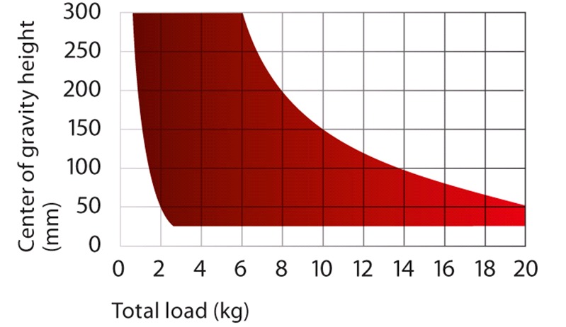

挑選適合的雲台前,一定要做的事是…量測裝備最大重量!(直接購買12公斤級雲台請跳至末行)。
不要以官網資料做計算,因為那是在指定的溫濕度等各項條件下的數據,實際的重量會較為更重一些。
雲台之選購時,首要條件是它的動態平衡力系統(重力平衡)的載重力與調節方式。
以小弟個人裝備的64052為例,其重量合計約落在6.7~7KG之間,需使用載重>9kg雲台,才能做到隨到隨停(故M牌眾人皆推516、519為正解,而非載重8公斤的503)
原因在於工作重力中心的高度。
位置較高處的重力中心與雲台中心點相比較,俯仰角度越大,重力中心越往外。力距越長,產生的重量就越大。
例如我當初購入504HDV來載64052 …
一開始調整到極限,俯仰皆無法隨到隨停(高雄某名店網路客服曾為清存貨,回應“504載重可達7.5kg,承載所述之裝備重量是沒有問題的...是啊!問題在會垂頭啊!)
不得已的狀況下,只好將原本就組裝好的承托系統組拆掉。此時發現若將鏡頭架上的支撐腳移除,高度立降…
若將原廠的腳架環支撐腳的高度,降至0.5公分(以640為例,重力中心高度從原本的14CM降到7CM),以沙雀十號來說,一來一往的重力相差了1.8公斤左右。504HDV像是吃了威而鋼般!挺著砲管任意隨到隨停(最大角度>45度)!

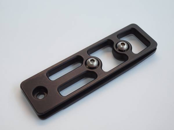

看一下,這是阿本仔們絞盡腦汁要降低超望鏡重量的"巧思"之一的產品...現在看覺得真無言,阿本仔就是比較聰一點
這便是比小弟640大王完全體後更棒的裝置。這是EF540 IS一代目專用的。把支撐腳拆掉,將此"方塊"左邊兩行長條狀的溝槽至於四個螺絲孔座上方。稍後等他變成變形金剛...很難笑。
我剛剛發現我所PO的內容,以前就有前輩發現,並且設計出許多種底板座。我晚一點再來解釋這東西的用法。
另外...好想買440DIU喔!有人在代購網買過東西嗎?日本有一支只賣12萬多~~~好想買
來了來了!簡單來說,這玩意兒不僅僅是降低工作高度,還減輕重量,設計者真是佛心來地!
