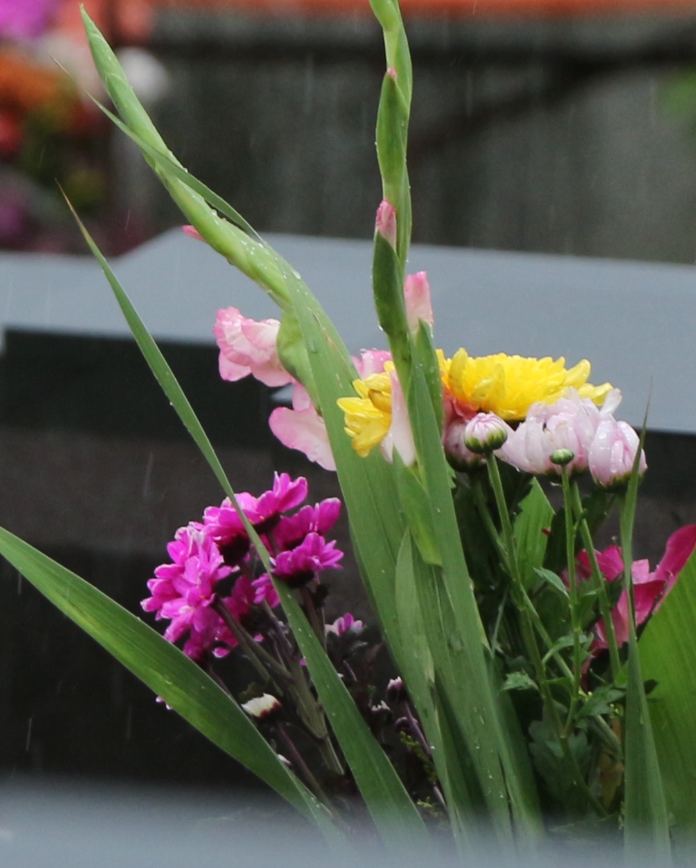

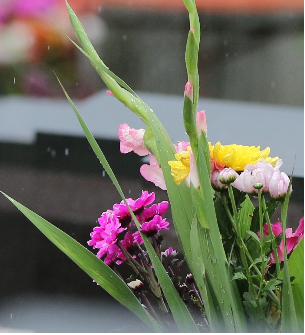

在許多攝影論壇(EX.dcforever)與攝影典籍(如.生態攝影聖經)都看見,大師或先進們都不建議使用這東西。因為成像結果線條模糊、色散...等。不知道是因為我有散光...度數不淺,還是不會檢視。我使用上覺得不如眾大說的那樣嚴重...的
以下兩張友一張是用增距鏡拍,若只看主體,真能分辨出來嗎?
光圈、快門等設定,都不相同。今天去掃...墓...時...隨手拍的,請不要下指點了...[s:91][s:91]
(請勿以主體外的方式分辨)

有沒有差?
一定有差的
我從以前sigma全套(100-300/4+1.4)換到canon全套(小白兔+1.4III)
好的增距鏡只是改善畫質以及性能的減損
紫邊, 鬆散, 色散, 對比下降, 對焦速度變慢
100%原圖開出來看,無所遁形阿
對焦速度"感覺"起來沒差,真的拍動態下去,容易對不到就是容易對不到
那種失去信賴感的煎熬,用過了就知道了~
當然每個人的接受程度不同, 有差也不代表就不堪用
但是...許多人卻後來都還是往500砲,600砲甚至效想856...也絕對不是沒有原因的
箇中滋味,就慢慢體會了

畫質 對焦速度 一定會有差
但100%原圖開出來 也不一定會無所遁形
附上一張小白II+1.4X II 原圖
點我原圖

我貼的兩張都是100%原圖...
我想有人誤會我的本意了!
對焦速度當然會有差,除非佳能現在的科技受到外星人的指點!因為光線的進程增加了一倍,故光圈小了一級,對焦的速度相對地變慢(但不是慢1/2,這個與對焦系統有關,改天再說)。不過,我親眼看過老前輩用428+2X,先設定一個方向約二十米不到的區塊,然後把鏡頭轉開朝無限遠對焦。過一會兒有隻白頭翁飛進設定了區域中,鏡頭一轉,啪!!絕對不到兩秒!拍攝完成![s:36]我看到照片時都嚇傻了...粉清楚![s:66][s:66]差點沒拿香跪地膜拜了![s:33]
接下來他說讓我指定四周最近的任一棵樹上,鳥由他來選。這一次多花了一秒吧!依舊清晰動人...我死纏著他要他說出秘訣...[s:52][s:52][s:52]
秘訣也還是在設定與自己的操作方式。對了,他當時刻意用我的5D2...
有點說遠了,因為我一開始的重點並不在對焦速度上。
我的意思是假如把增距鏡拿來拍攝有效對焦距離外的主體,只會得到反效果。(本來就不清楚了,用了當然是更不清楚啦!)以640來說,它並不是真的轉換為1200咪的有效對焦距離。
若拍攝有效距離內(將640變成600→1200只能調整兩個焦段的變焦鏡),其實還蠻好用的(單指靜態,或移動不快。因為對焦速度變慢,還用來拍飛鳥或追焦?我從來就沒試過,因為我用想的就知道了...)。因為我的經驗一樓的大哥一樣,並不像其他人所說的那樣不堪。原因應該是使用的條件上。
