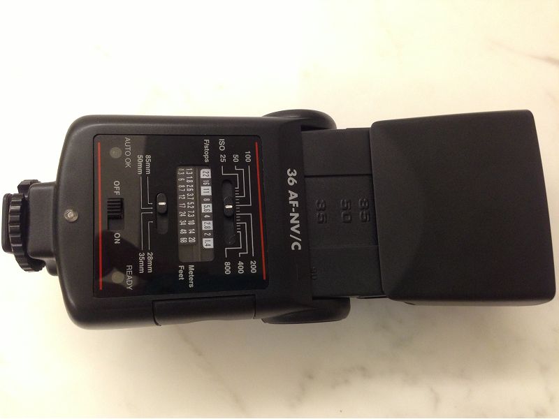

如題:最近在家中無意發現這閃燈,本身也沒玩過閃燈所以背後功能有看沒有懂~網路上也查不到相關功能介紹~指查到是canon可用的資訊,想請教各位達人們使用方法~比如按鈕功能是什麼?出力調整?及設定? 小弟相機是5D3 感恩阿~~

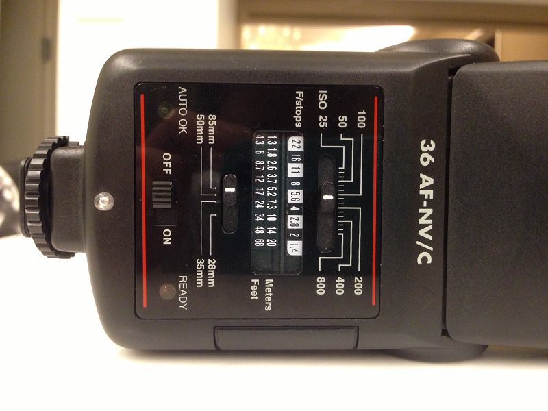

還真沒聽過這牌[s:91]
看起來是個 GN=28 (ISO 100) 的外閃
上面是調 ISO 的
配合相機 ISO 每上升一級 GN 就乘上根號2
兩級乘以 2 以此類推...
中間是對照表
蠻好用的
看meters(公尺)應該比較簡單
就是當被攝者距離你 20 公尺 光圈用 1.4 即可正常曝光
10 公尺 光圈 2.8 以此類推...
至於最下面是外閃變焦
越廣光線越分散
越遠光線越集中
可以看看
閃燈教室
大致上這樣
有誤再請大大指教[s:26] [s:26]

剛剛試了一下確定閃燈會閃~可是拍出來的都一片慘白~~!感覺出力都是最大調整了ㄚ刺 大大所說方式還是一樣~~冏了感覺閃燈有問題~在不然就是我腦袋孔古力...原本還想說能用的話可以先練練~有興趣在來下手地...

我想這顆閃燈應該不能跟無敵三做閃燈TTL了。不過你倒可以善用閃燈原本的電眼功能!你把ISO與焦距的數據跟相機調成一樣後,其它的就交給閃燈的電眼來處理,照理來說應該是可行,但要調來調去有點累!如果預算夠,還是買顆原場得比較輕鬆!
發表於 2013-8-29 11:15 | 顯示全部樓層
這隻好像沒有自動測光
每次都是全出力[s:91] [s:91]
如果太亮
1. 把 ISO 調到小 (25、50...)
2. 拿遠一點
3. 不要直打(跳燈)
4. 要直打就在燈前放一張白紙試試

下班回來又測試了ㄚ刺大的方法~剛開始是前幾張出力還是一樣大,後來幾張閃光出力有變小旦設定並無更動,應該閃燈放太久出怪手了~~看來可以拿去回收了...晚上來截體研究研究~謝謝各位不吝嗇指教~~
