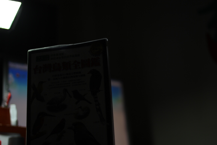

這是沒有使用閃燈的照片,比較亮的背景(請看畫面中的電腦螢幕,因為這是大約1分鐘前拍的,沒啥時間去翻以前的照片)沒啥問題,但是前面的前景看不到

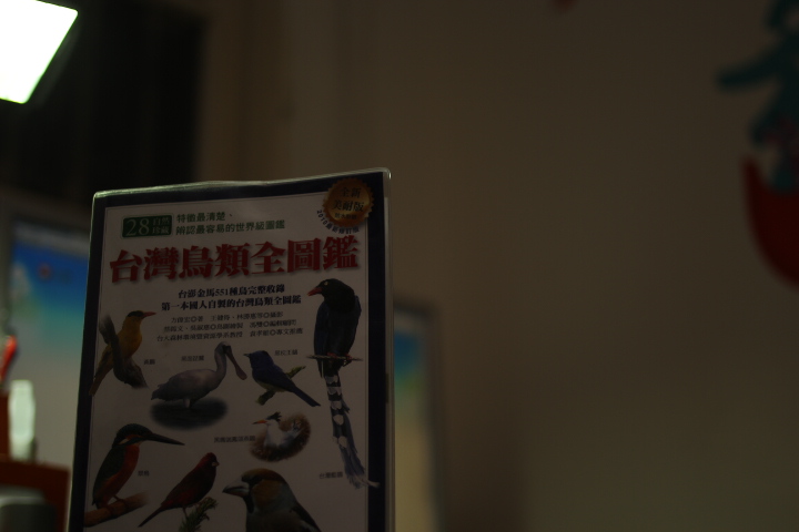

這張是使用閃燈後,這兩張的參數都是1/60s、F2.0、ISO100,背景沒太大變化,但是前景清楚了(不要管牆壁,看電腦螢幕),不夠亮我知道.....但那是因為我忘記調出力
(60D、EF 35mm F2.0、Di622 MARKII擔綱演出)
然後不一定要高速同步啦......ISO降一降光圈縮一縮都OK的~再不行就換顆閃燈吧~600EX不錯[s:47] [s:47]
