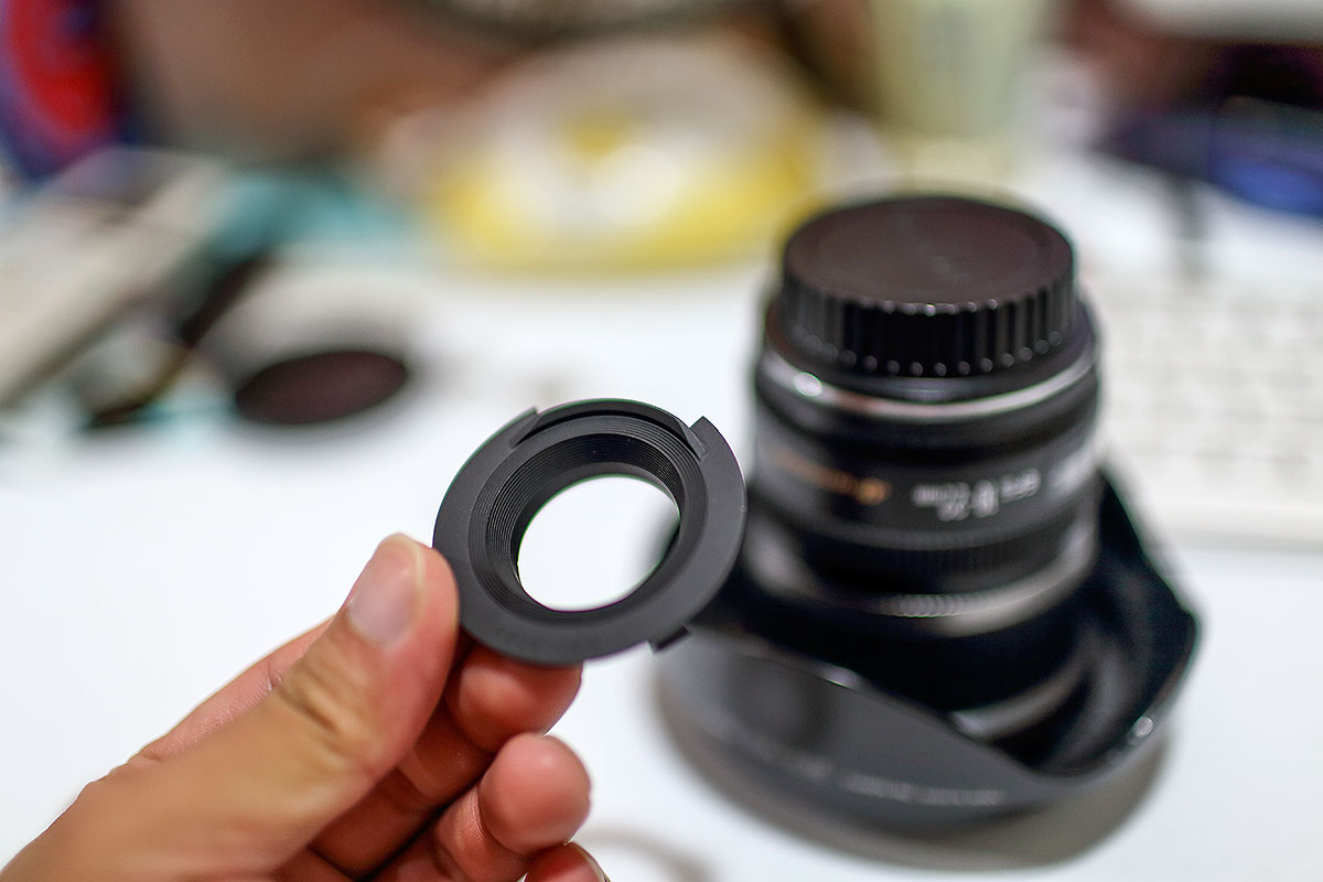

1、首先讓我們準備一下今天要改裝的配件,EF-S 10-22mm一顆、EF 50/F1.8尾蓋一個、一雙手(如照片所示)。
照片中手拿的就是一個EF 50/F1.8的尾蓋(PS:沒有多的尾蓋也沒關係,移除原尾蓋也是可以用的)

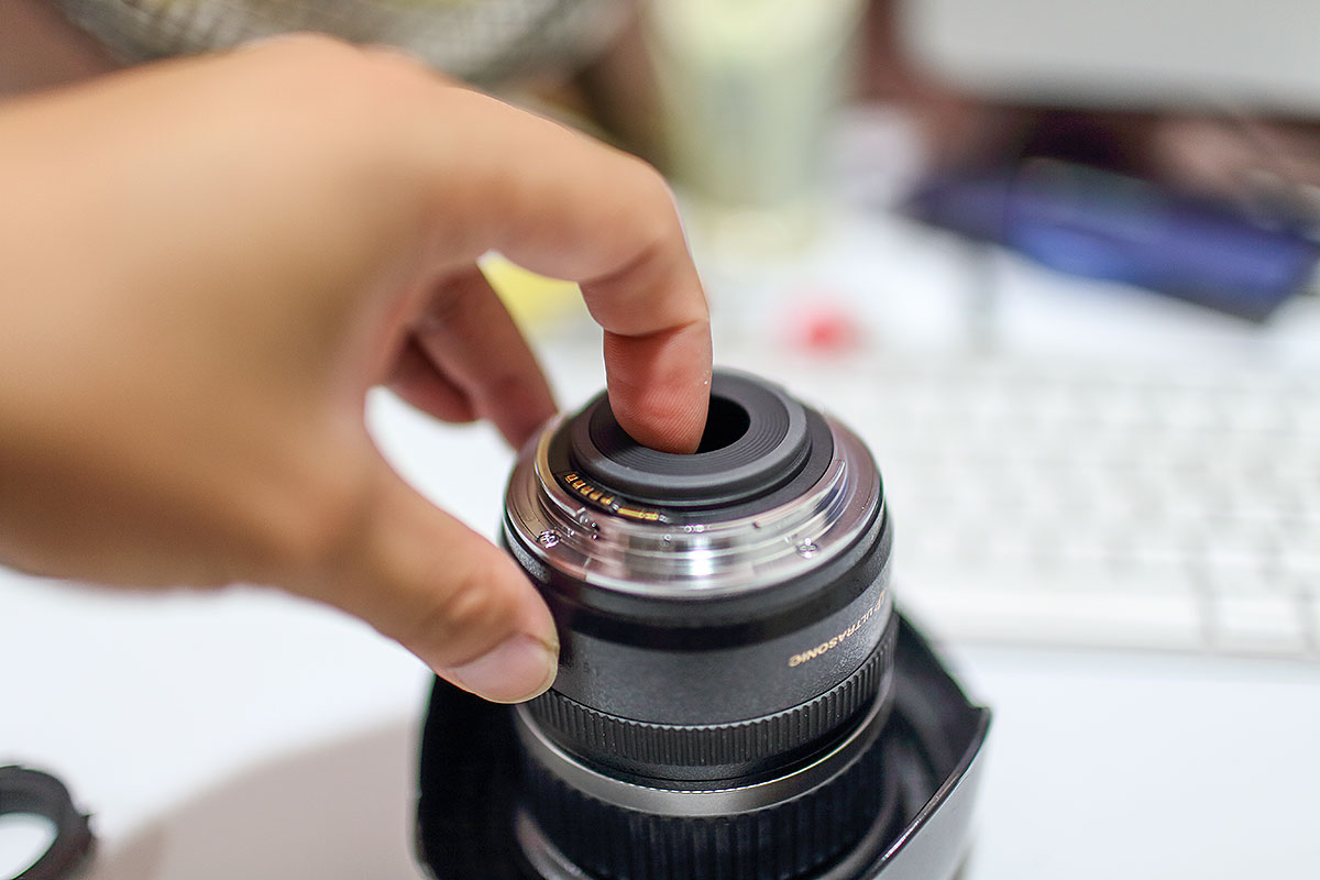

2、準備動手去移除原尾蓋,請依下面步驟來執行。
> 請先將焦段調至22端
> 將手指伸進如照片所示位置(PS:一定要在此位置拉出喔!若於他處則會感到很緊,個人怕會傷到尾蓋卡榫)
> 一手抓好鏡頭,一手將手指往上拉出

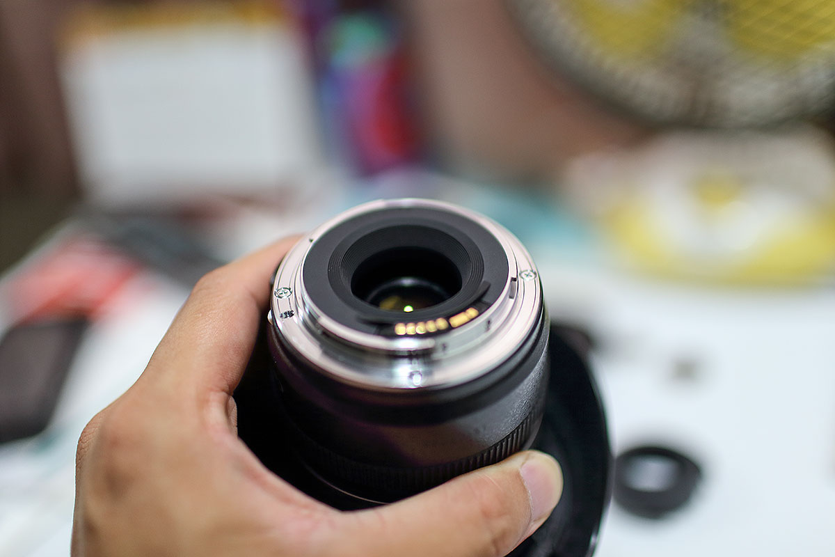

3、將EF 50/F1.8尾蓋安裝上去即可

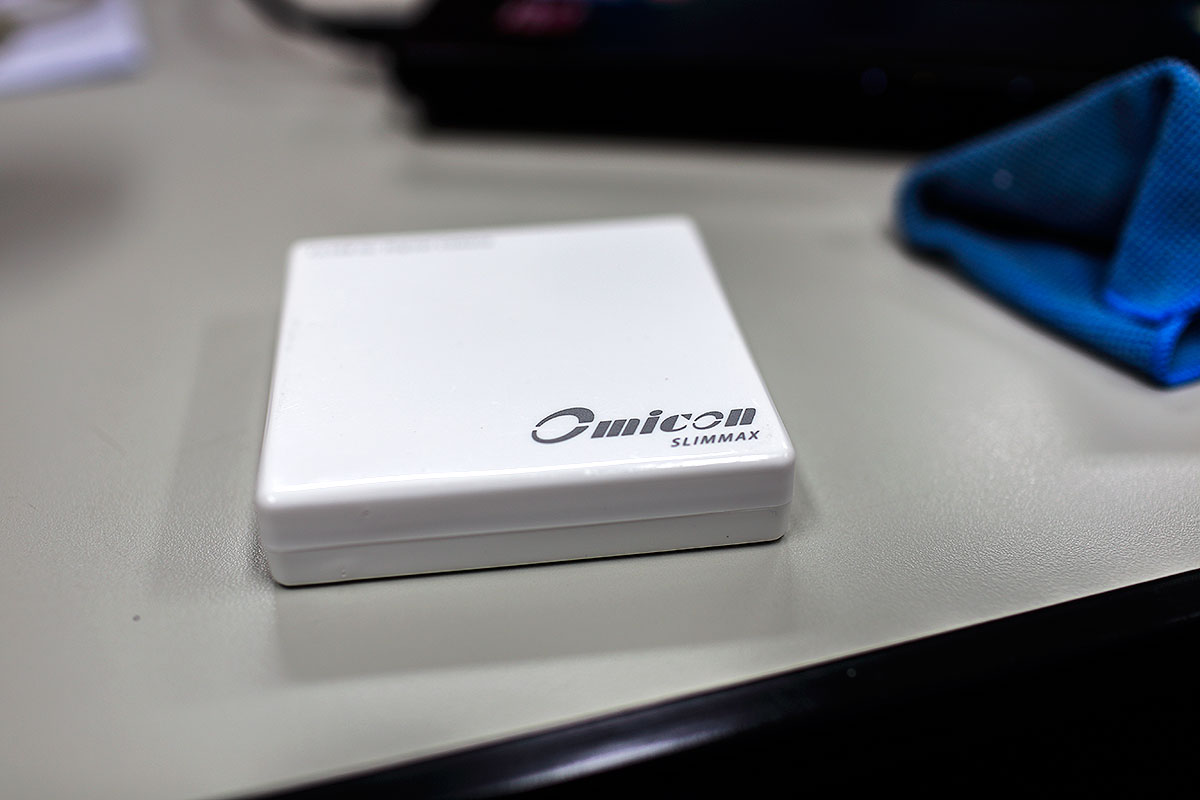

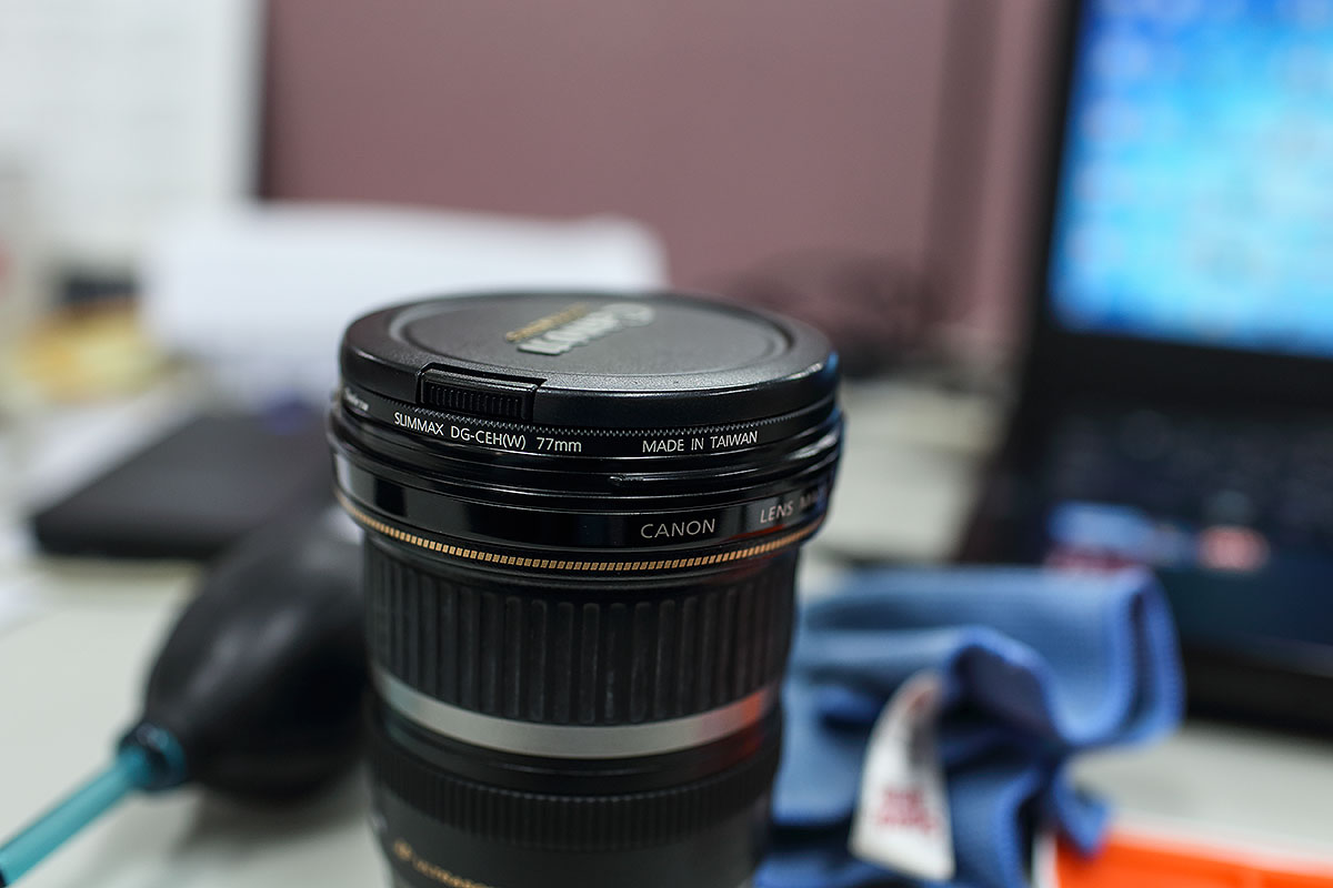

同場加映目前使用於這顆的保護鏡介紹,

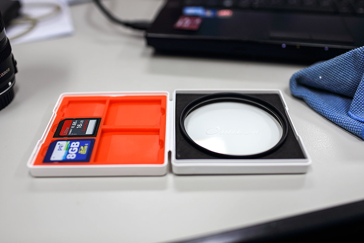

盒子打開可以看到另一頭還可以放置我們的記憶卡耶!CF兩張、SD三張,個人覺得還不錯的設計

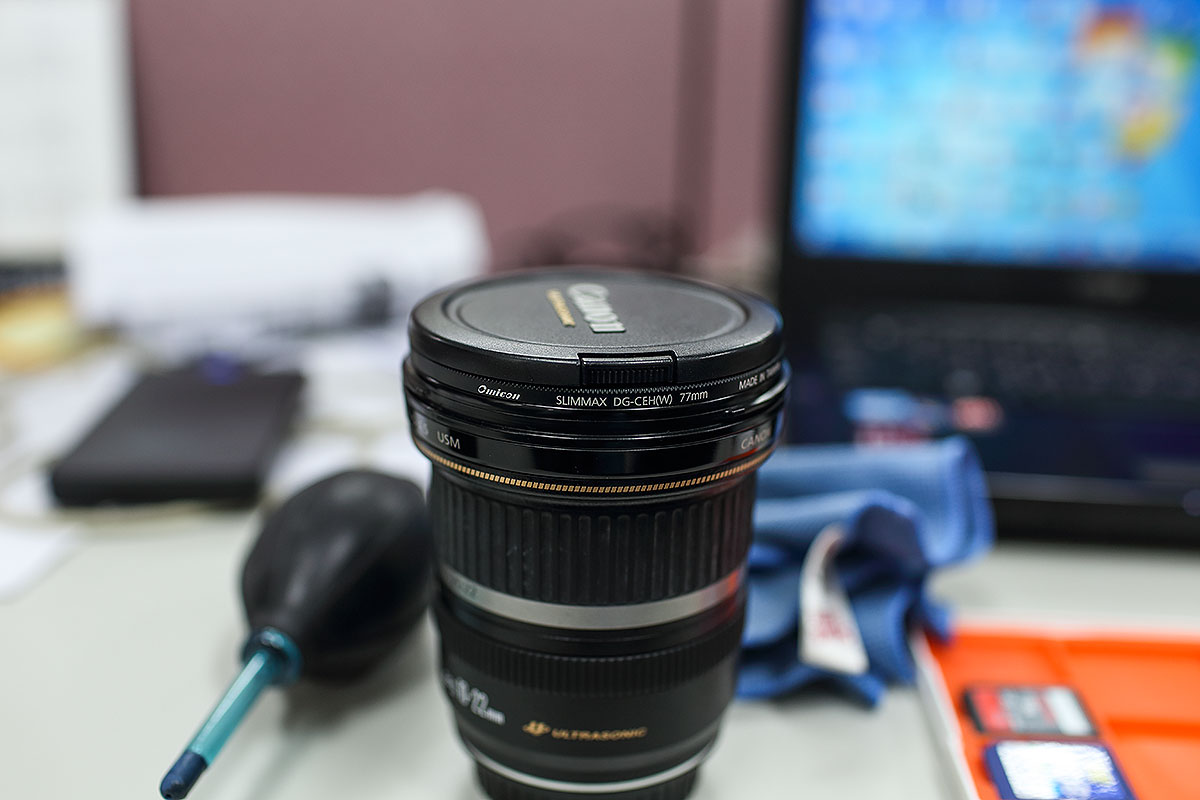

安裝在此鏡上還滿薄的,16端拍攝也較沒暗角,鏡頭蓋裝在此片保護片上也滿緊的不易掉。
另一角度看,台灣製的喔!
小弟於奇摩購物中心買的,主要是看中此牌的盒子設計、鏡框設計以及其鏡片厚度也較他牌厚。
加上價格上也親民,又是國產貨,就買一個來試看看囉!
