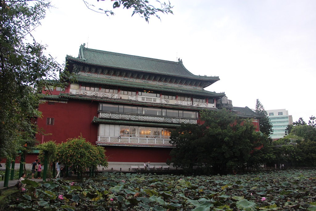

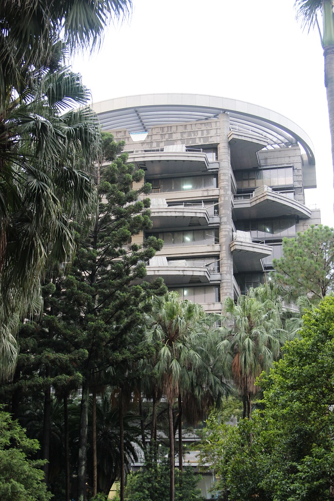

雖然說攝影是不分天候的
但是風景照我還是偏好選擇好天氣時拍攝
不過總是會遇到個問題
就是照片中天空的部分經常會過曝(如下圖)
曾經試過降低EV值  改變成點測光  中央偏重測光  對較亮部分測光-鎖曝光值-重新構圖  等方式
但是當天空部分曝光正常了  景色或建築就會過暗
沒辦法很漂亮的呈現出想要的曝光效果
想請教各位前輩遇到這樣的問題時  除了搖黑卡之外還是不是還有其他技巧可以改善這樣的狀況
還請不吝賜教
光圈先決 權衡式測光 快門1/60 光圈6.3 自動白平衡 ISO800
光圈先決 權衡式測光 快門1/125 光圈5.6 自動白平衡 ISO400

發表於 2013-7-7 22:51 | 顯示全部樓層
ISO 需要開到800嗎??
發表於 2013-7-7 22:57 | 顯示全部樓層
拍照先注意角度、構圖,天氣及一些不是你能控制的因素就留給後製來處理吧!有些景致跟假日錯過就沒了![s:68]

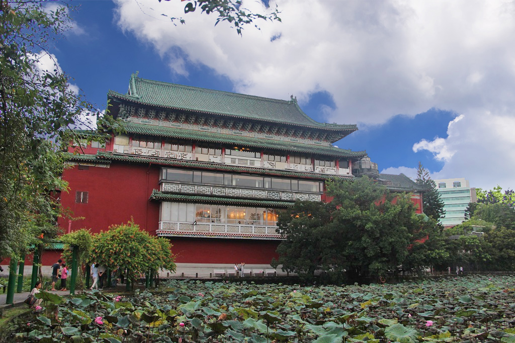

發表於 2013-7-7 23:13 | 顯示全部樓層
抱歉喔,借你的圖示範,用原廠軟體將亮部調弱暗部調高,色彩飽和/亮度調高,網路上google應該有教學,不然就買書自學!
