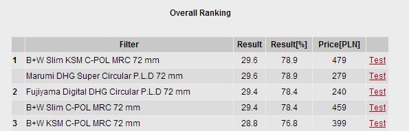

Q2. 根據這邊 http://www.lenstip.com/115.4-art ... ts_and_summary.html
Marumi super DHG 比起普通的B+W CPL 好耶! [s:36]  好吧,Marumi 與 信乃達, 推薦哪個?
