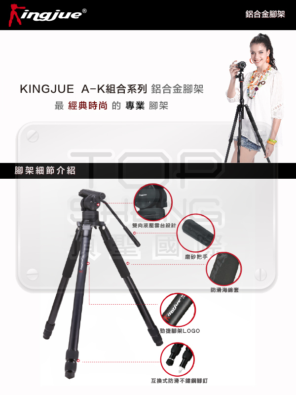

發表於 2013-6-27 16:46 | 顯示全部樓層
Kingjue A-K367套組,以後升級沒煩惱

Kingjue407似乎不錯,等同4.5號腳管,不過它的球碗限制在75mm,這一點要慎思。因為75mm球座的雲台,重力平衡力要大於519的,國內普見的只有Libec R45R,價格不菲。而CARTONI的焦點或雷射,都是100mm球座。若以你提出了條件為考慮範圍,雲台只需用到502、503等級,就可以隨到隨停
。那就買75mm球座的吧!
A373T重量輕、價錢五千五。足以應付大白~456等級了。
再往上...必須得要504、519以上,腳管就需要AK367的3.5號以上。
如果還沒買,希望對你有幫助..
.(600mm要隨到隨停,真的不必用到12kg級的,改裝後用519的平衡力,無須阻尼力就能隨到隨停了)

407晚座太小,g1380上碗座太淺            很危險
