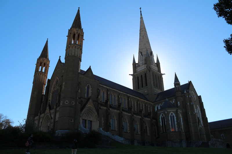

最近有遇到要拍建築物可是背光~
盡量用建築物去擋太陽了~
可是拍出的都只有天空亮的~
建築物不夠亮~
請問有前輩知道~
要如何設定ㄇ?
或是要什麼裝備可以克服嗎?
謝謝~

發表於 2013-6-17 19:10 | 顯示全部樓層
黑卡刷亮它 [s:59]

發表於 2013-6-17 19:28 | 顯示全部樓層
對建築物測光,按下曝光鎖,再構圖拍攝!
或拍HDR,多少都需要後製一下!
發表於 2013-6-17 19:57 | 顯示全部樓層
對暗部測光,鎖曝光,再構圖,以下兩張幾乎在同時間同地點拍攝,暗部測光跟亮部測光的差異,請參考!

 樓主| 發表於 2013-6-19 22:20 | 顯示全部樓層
如果不後制~
就要靠測光跟黑卡摟~
謝謝大大~
發表於 2013-6-30 04:24 | 顯示全部樓層
刷黑卡是有點困難,主要是快門時間太快,除非用ND鏡,
而且建築物主體是不規則形狀,容易有黑卡線。
因為拍的建築物主體和天空的曝光EV值差3級以上,所以只能取捨要保留那個當主角,
如果要建築物曝光正確,天空一定過曝;
如果天空要有藍天(正確曝光才有),建築物一定會變黑。
而要同時要有藍天和曝光正確的建築物,只能更改拍照時間,讓陽光順光的時候來拍了。
發表於 2013-6-30 07:14 | 顯示全部樓層
明暗差太多就真的得有取捨。更改測光模式和測光點也可試試,再加減EV來調整。HDR大多看來不自然,刷黑卡得能架腳架或有時間。
樓主這張圖,似乎沒差太大,應該暗部調亮能有效果出來的。但得注意對比。
發表於 2013-7-8 23:29 | 顯示全部樓層
刷黑卡通常要看臨線的平整度(也不是不能刷啦!比較麻煩一點)
HDR真的比較簡單一點
以這張相片來說
稍微後製一下也不一定要用HDR
拍攝的時候要知道重點要放在哪裡???
重點是天空的層次......要保留下來
向下相容的建族物本身......基本上一定在曝光範圍之內
然後回家在電腦前就搞定了
