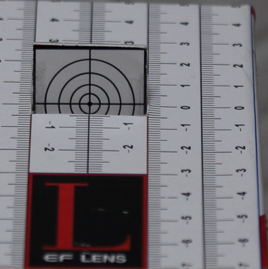

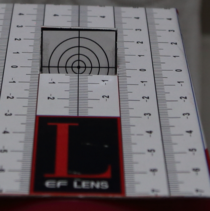

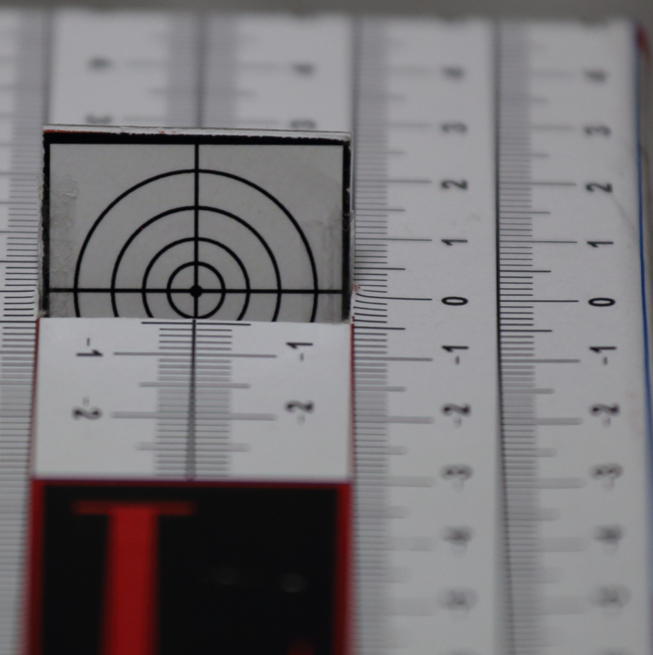

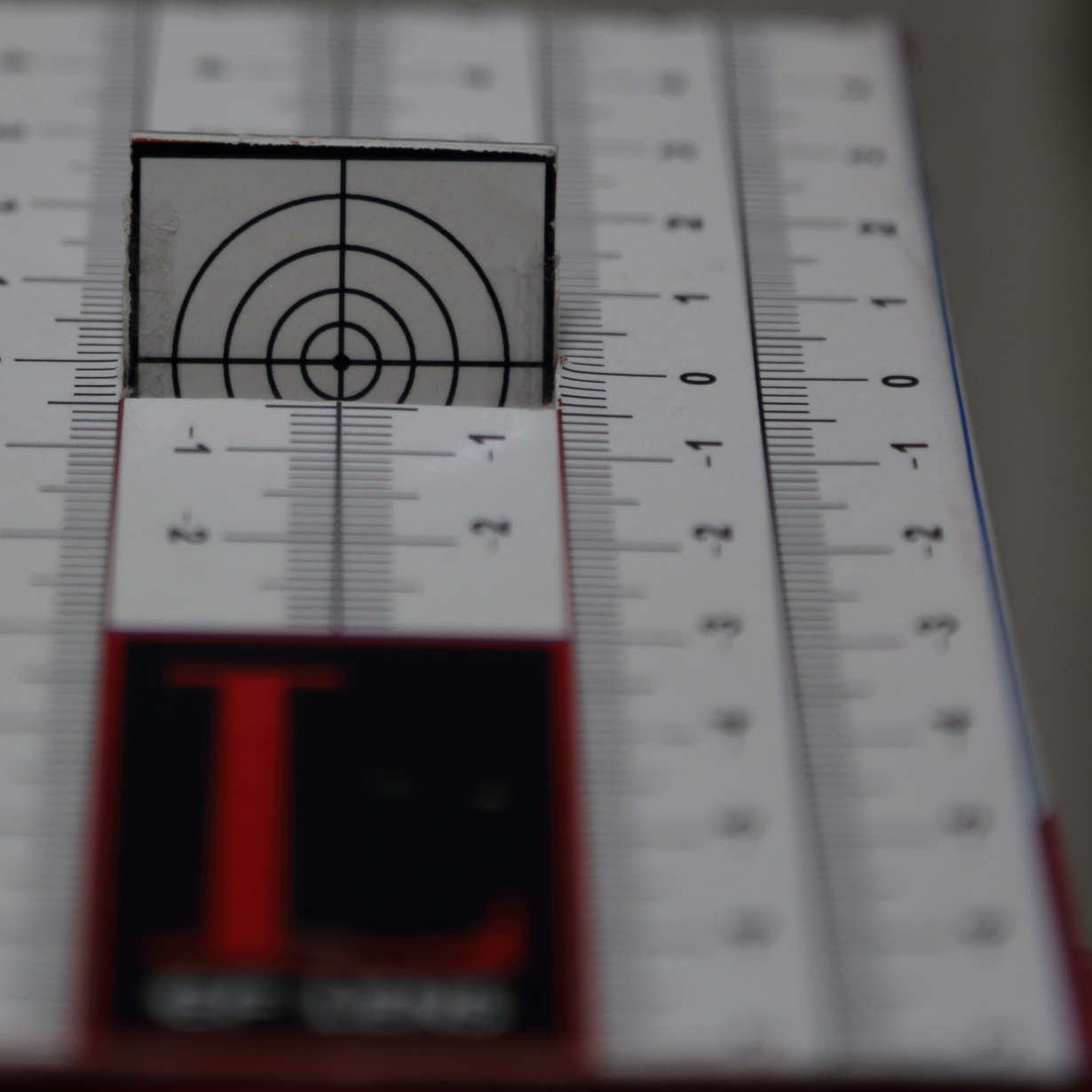

因為最近跟家人拍照,覺得6D 24-105 or 70-200 都拍起來糊糊的[s:91]
發現有點跑焦,所以這次利用機身調焦,煩請各位大大利用你那銳利的雙眼 [s:36]
幫小弟我判斷一下,這次調焦是否還有改善空間~~謝謝!!
24端
105端
70端
200端

發表於 2013-5-15 00:05 | 顯示全部樓層
我看起來是準的......感覺怪怪的話就換F2.8的L來拍,會比較好判斷![s:28]
發表於 2013-5-15 00:16 | 顯示全部樓層
有準喔!
~謝謝分享~

發表於 2013-5-15 00:38 | 顯示全部樓層
照片都濛濛的
對焦 ONE SHOT
對焦點: 重點(精細)對焦  放中心點
試看看
發表於 2013-5-15 08:07 | 顯示全部樓層
看起來是有準啦[s:58]
發表於 2013-5-15 08:08 | 顯示全部樓層
快門才1/100,要不要拉高點再試試!
不過ISO都800了,房內光線暗了點...
發表於 2013-5-15 08:27 | 顯示全部樓層
我看是準的~[s:65]
 樓主| 發表於 2013-5-15 08:51 | 顯示全部樓層
小弟是用one shot
M模式 (曝光量指標尺在中間0的位置)
對焦點(手動選擇中心點) 並已對到測焦板中心
上腳架(防手震關閉)
RAW檔DPP直出Jpg(僅調整輸出尺寸)
再用光影裁切後上傳~~
請問還有甚麼地方需要加強~~晚上回家後再做一次測焦
感恩~~
[s:65][s:65][s:65]
發表於 2013-5-15 10:28 | 顯示全部樓層
回 tree 的帖子
tree:小弟是用one shot
M模式 (曝光量指標尺在中間0的位置)
上腳架(防手震關閉)
....... (2013-05-15 08:51)
有準,只是如甯爸說的照片都濛濛的,
所以才一併建議你試試~
發表於 2013-5-15 11:14 | 顯示全部樓層
我自己測焦都是參考友站(LDS) Kent大的方式
可以先用live view照一張 , 再用觀景窗AF照一張
也有可能是測焦的距離太近 , 所以小移焦看不大出來
發表於 2013-5-15 11:22 | 顯示全部樓層
準的+1[s:47]
發表於 2013-5-15 13:00 | 顯示全部樓層
就你提供的測焦圖看起來是準焦的   不過我通常都直接拿來拍東西   主體清楚就好[s:19] [s:19] [s:19]
發表於 2013-5-15 13:56 | 顯示全部樓層
準
