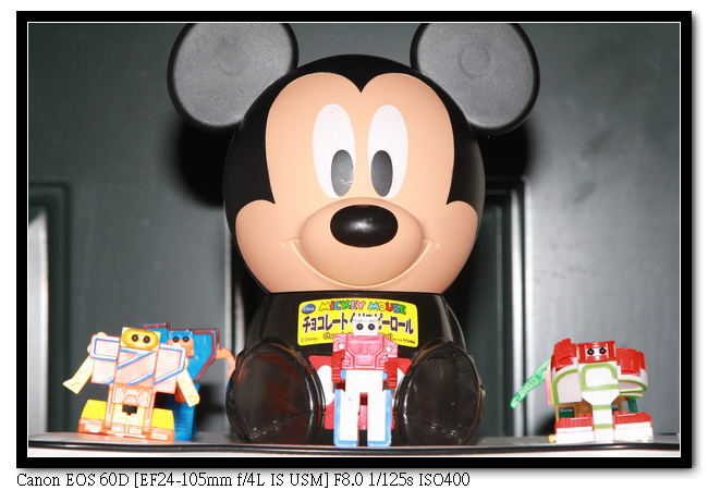

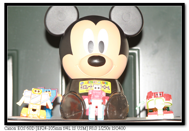

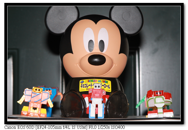

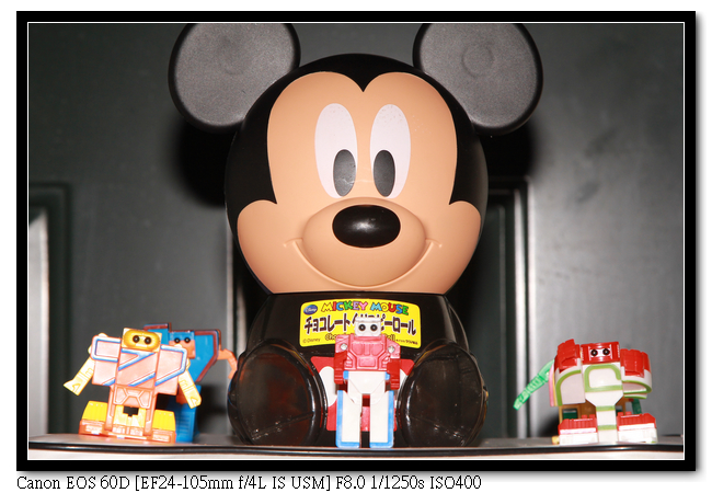

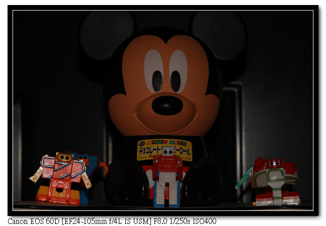

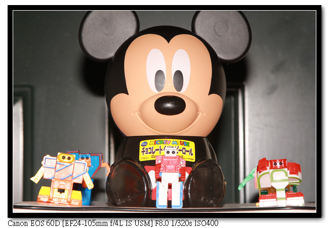

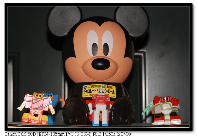

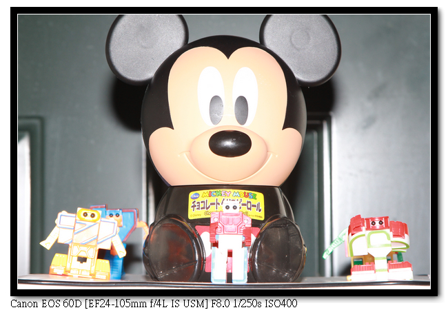

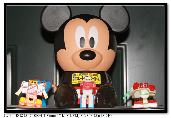

下面的圖非常多,對YN-500EX 這隻閃燈沒有興趣的就不用看了
測試條件
對焦距離約90公分,為求公平,所有調控檔都是直接從相機設定
以下是快門測試,上面是外閃,下面是內閃
1/60秒
1/80秒
1/100秒
1/125秒
1/160秒
1/200秒
1/250秒

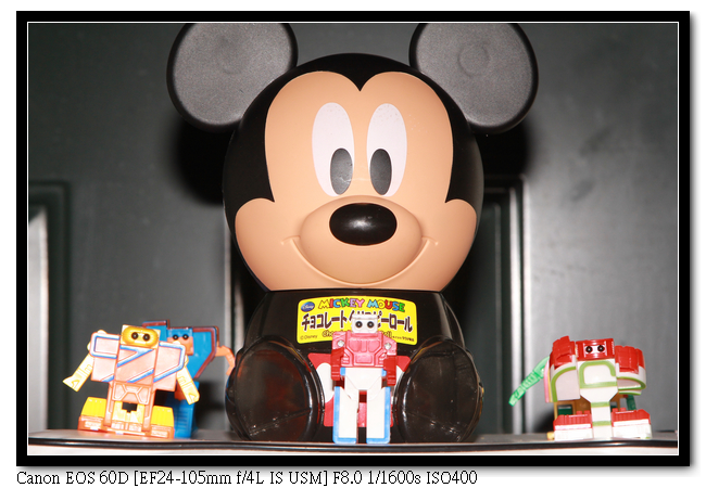

下面就看外閃表演了!內閃的極限就是1/250秒
快門速度太快,不得不拉高ISO
再度拉高ISO
ISO1250
其實看得出來到1/8000秒都還滿穩定的,跟內閃對照的話,曝光約多出1/3級

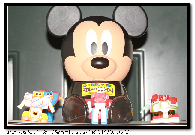

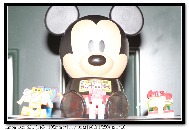

再來是曝光補償測試,一樣上面是外閃,下面是內閃
-3
-2 2/3
-2 1/3
-2
-1 2/3
-1 1/3
-1
-2/3
-1/3
-0
+1/3
+2/3
+1
+1 1/3
+1 2/3
+2
+2 1/3
+2 2/3
+3
內閃到+1 2/3的時候就差不多不行了,整體來說,也大概多1/3級曝光
測試完很明顯看出,外閃的TTL測光比內閃高約1/3級,但還算是穩定!
至於出力值有沒有灌水,我手邊沒有對照組,沒辦法幫各位測試
給大家一個參考,謝謝收看!
有想要知道哪方面的問題,可以提出,我可以幫你測試!

閃燈我都嘛是插上去就用了!沒多作研究!我腦袋裝不了太複雜的東西![s:19] [s:19]
發表於 2013-5-5 01:10 | 顯示全部樓層
不錯的測試!!
閃燈性能不錯!
要注意的是,
iso在400時,最近的有效距離是否在拍攝範圍,過近時會過度,但是由於光圈已經是F8,
所以除了前面幾張快門較慢,有點過度(環境光影響增加),後面測試大都正確!
高速快門加上高ISO是不建議使用,因為這樣會失去閃燈刻度的精細!
發表於 2013-5-5 01:26 | 顯示全部樓層
高速快門閃燈,其實是閃燈還在亮,快門已經關了,強迫用高ISO來感側快門瞬間的光,
所以只要計算出 F1平方/T1 = F2平方/T2 ,就是使用高速快門時的曝光方式,你只要有一個正確曝光值,
其它都可以計算出! F-光圈值(ex 8),T-快門值(ex. 1/500秒)

curtiswang77:高速快門閃燈,其實是閃燈還在亮,快門已經關了,強迫用高ISO來感側快門瞬間的光,
其它都可以計算出! .. (2013-05-05 01:26)
大大,我还是不明白。
再解释清楚点。。。
F(8^2) / (1/500s) = 64*500 = 32000
这样吗?please enlighten me。。。XD

意思是說只要先有一組正確的曝光值,就可以計算出另一組不同光圈大小與不同快門的新參數!
