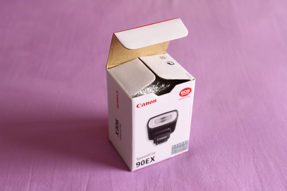

包裝盒不大,約僅 8 cm x 7 cm x 11.5 cm。打開之後……

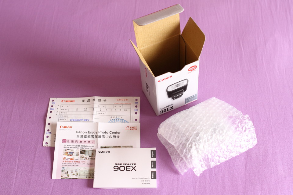

內容物很簡單。

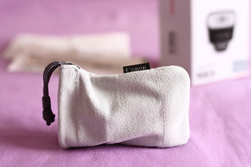

氣泡墊裡包著一個名片大小的軟袋。

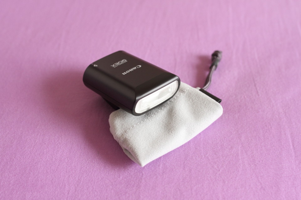

軟袋裡是一支……真的很迷你的閃燈,尺寸約僅 7 cm x 4.5 cm x 5 cm。

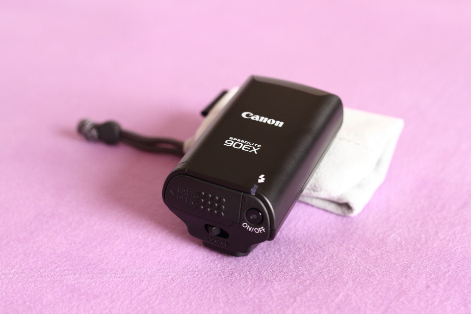

閃燈上標明了 Canon Speedlite 90EX 型號,背面只有電源開關、電池盒蓋、指示燈、熱靴鎖。

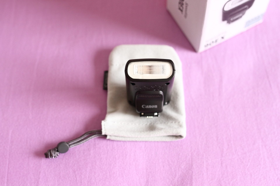

正面就是燈頭囉。

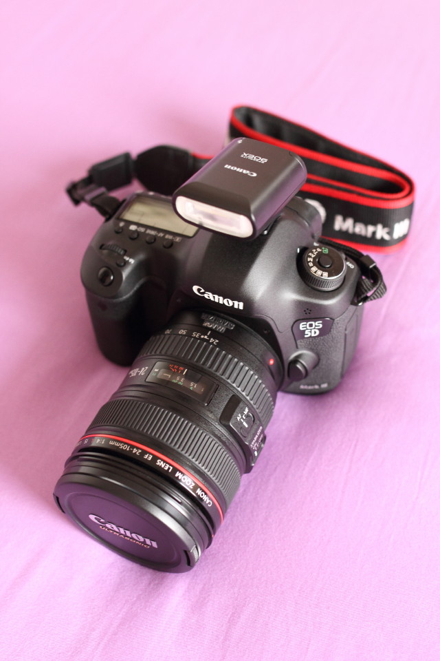

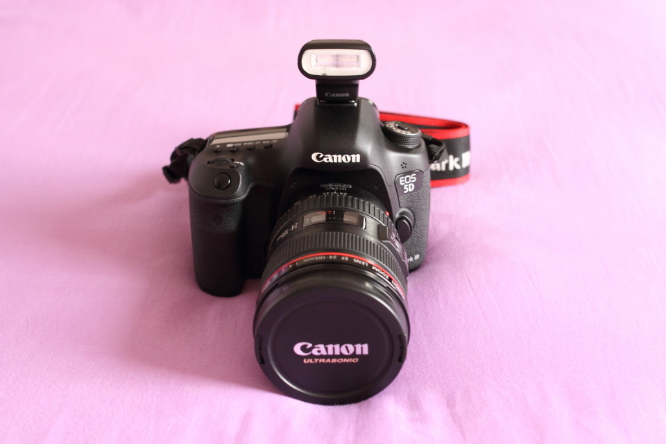

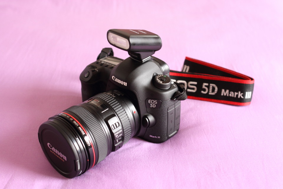

與 5D Mark III 合體!(終於有比例尺了)
正視圖。
俯視圖。
這樣搭配,不正好相當於 5D3 的內閃嗎?(Canon 數位全幅機身皆無內建閃燈)
雖然 GN 值只有 9,比起內建閃燈機種(如 7D、60D、650D)的 GN 12、13 來得小,但在正面補光功能上不無小補。
