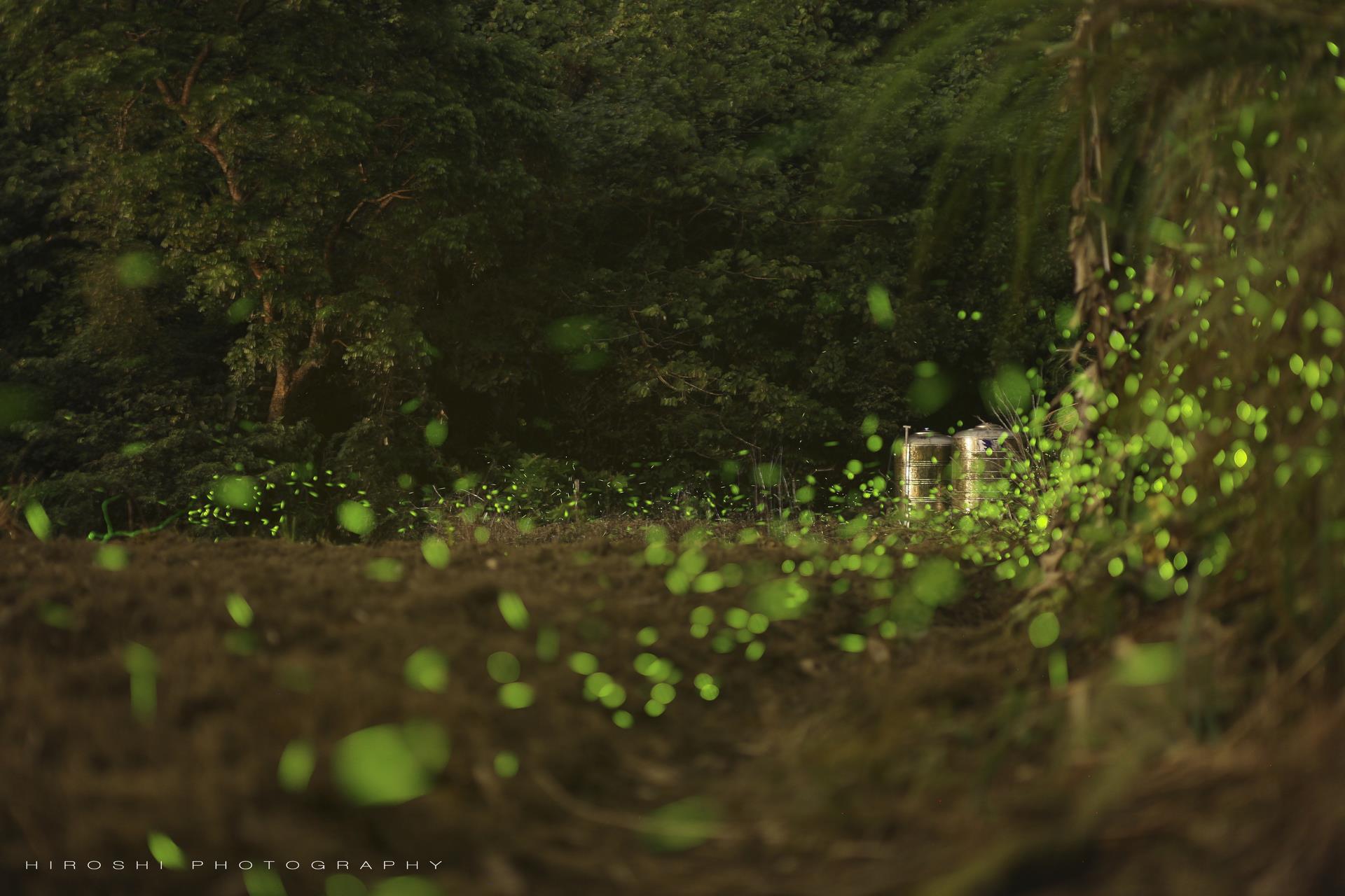

首先,要拍螢火蟲先大概了解螢火蟲的生活習性(可簡單google找找),以我拍過的經驗是晚上18:30~21:00是螢火蟲的交配時間,所以要拍什麼角度,
這張趁天色未暗之前請屎伯做好準備(下圖就是我在晚上六點左右就定位,六點半所拍攝)
相機:
要拍螢火蟲也沒一定限制只有單眼相機能拍的出,現在市面上只要有B快門或長時間曝光功能的相機都可拍
光圈設定(需搭配鏡頭):
以F2.8為基準,最好是設定F2.8以下為優先,為什麼?因為拍攝螢火蟲是在幾乎一片漆黑的地方拍攝,如果您的光圈設定超過F2.8,可能相機的進光量會不足
PS:以我的經驗,如果現場充滿很多螢火蟲的話,我就會把光圈縮小點(F2.5~2.8),曝光時間拉長,這樣拍攝
ISO:
以我的經驗,我不喜歡將ISO拉高拍攝,除非是現場環境非常之暗,蟲量又少我就會拉高到1250,一般我都是將ISO設定在800左右,
如果現場充滿很多螢火蟲的話,我就會將ISO設在400, 曝光時間拉長,這樣拍攝(下圖ISO是設定在1250)

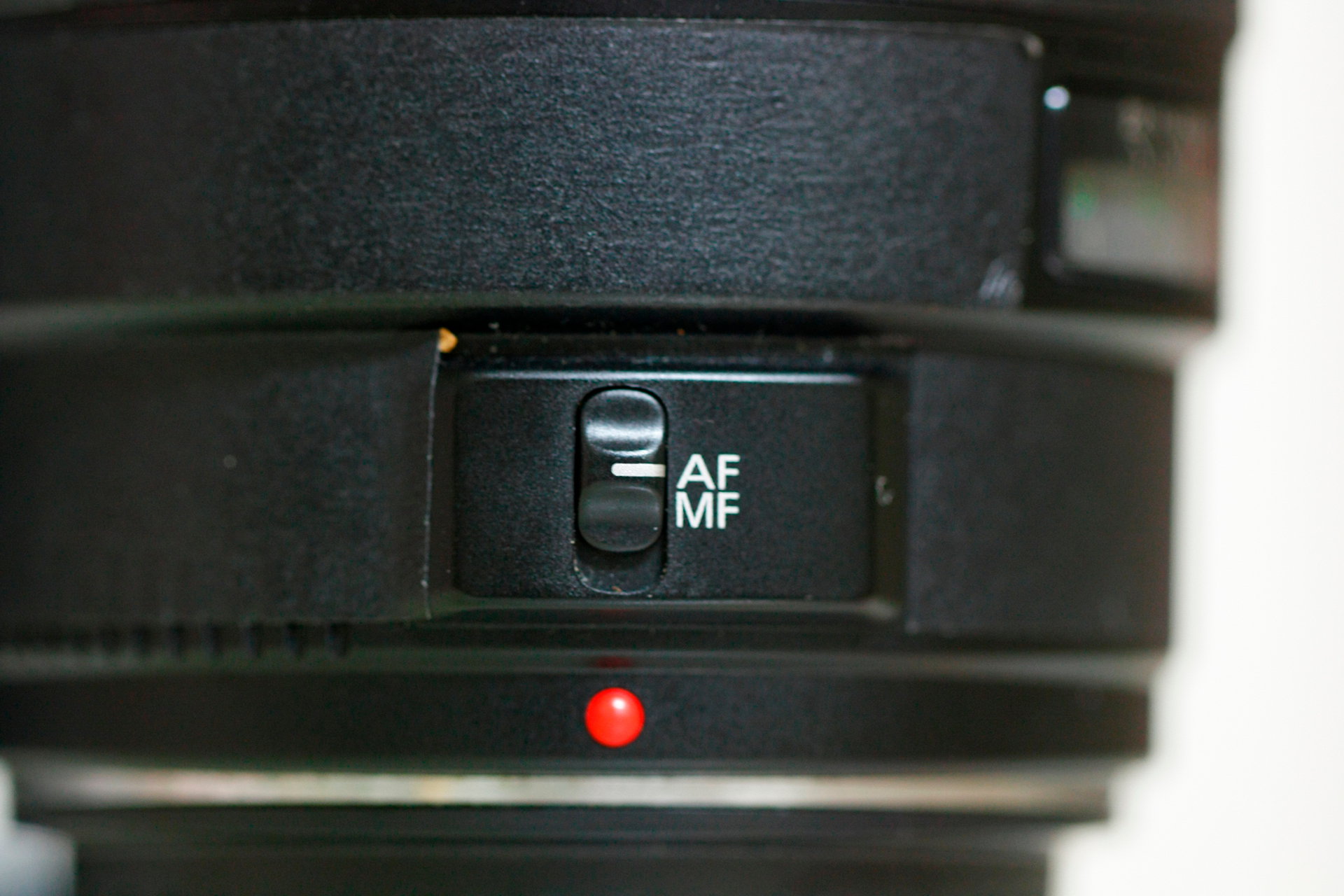

對焦:
在現場一片漆黑的環境要對焦,我想很少有相機能辦得到吧,所以我們需要將鏡頭旁的AF(自動對焦)切換到MF(手動對焦)
焦距:一般聽到大家都是說將鏡頭焦距轉到無限遠,再拉回來一點點,聽了有點模糊,到底要轉回來多少呢!?看看下圖就明白了
下圖為對焦上圖刻度所拍攝(對焦處是水塔)
