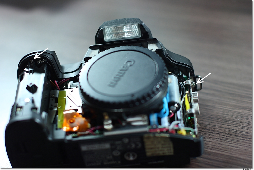

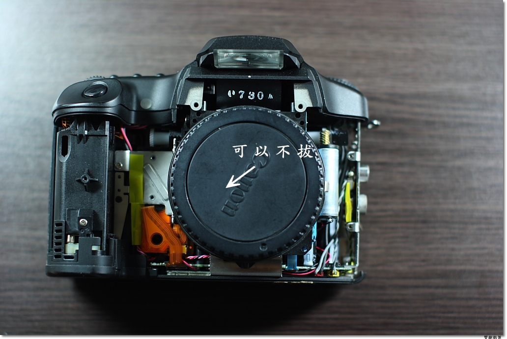

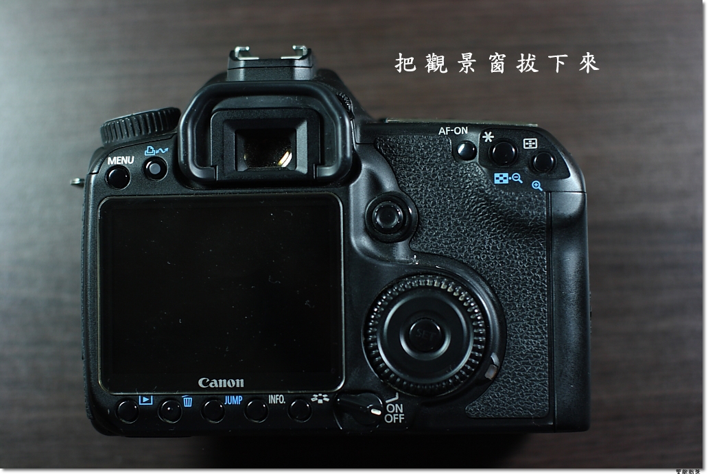

發表於 2013-4-10 23:25 | 顯示全部樓層 |閱讀模式

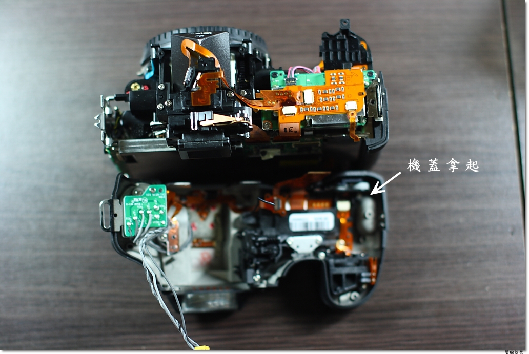

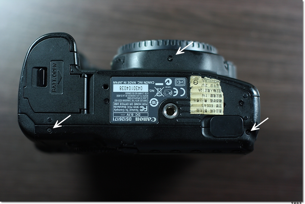

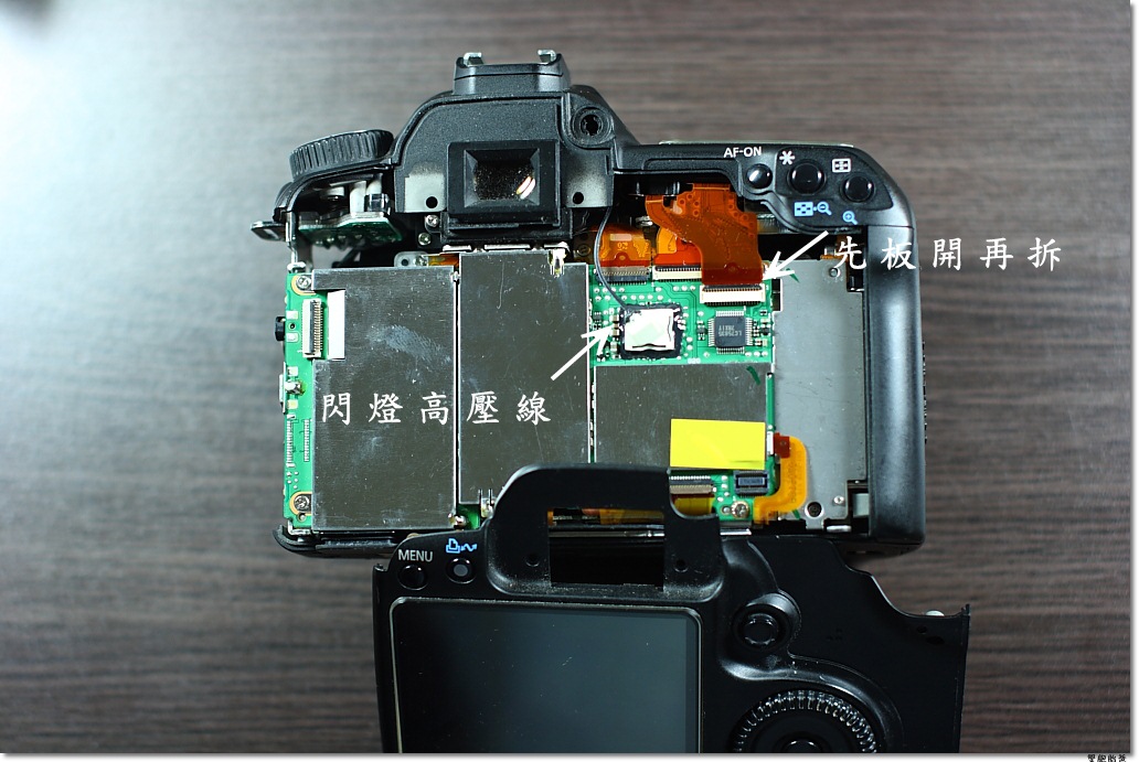

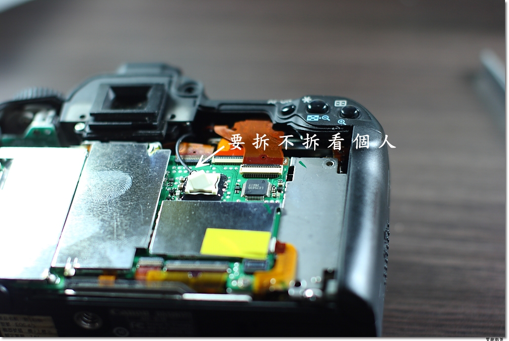

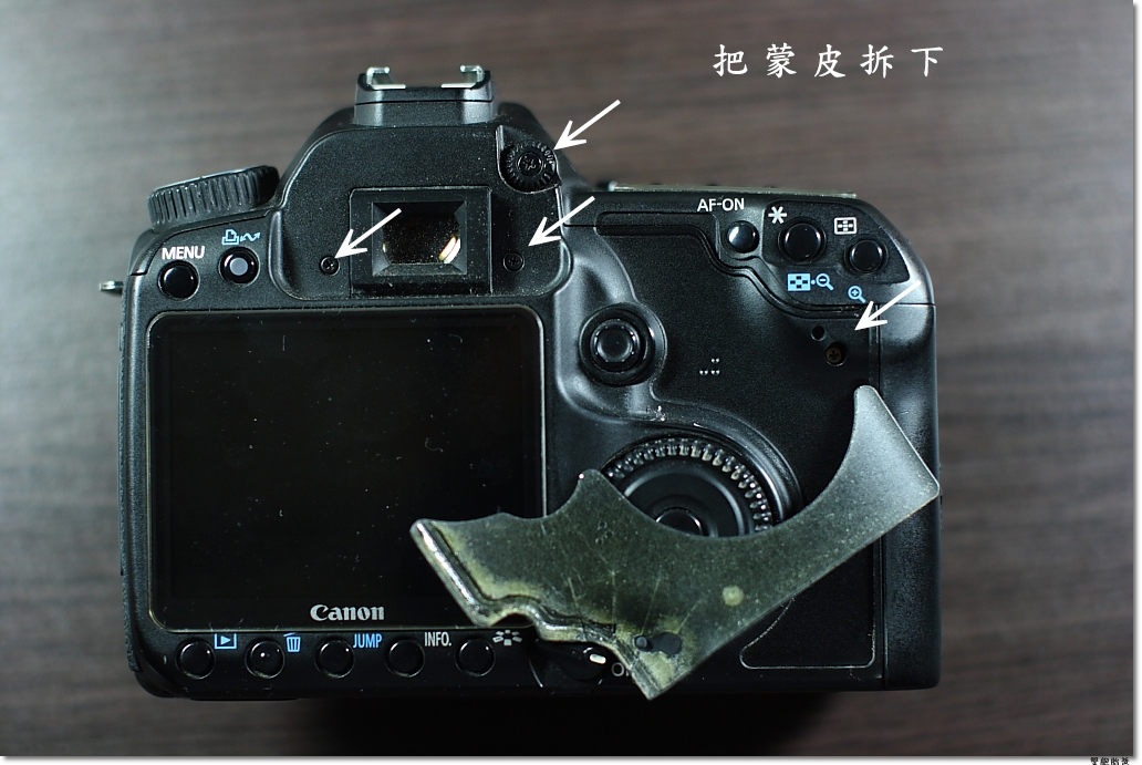

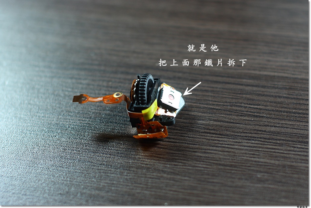

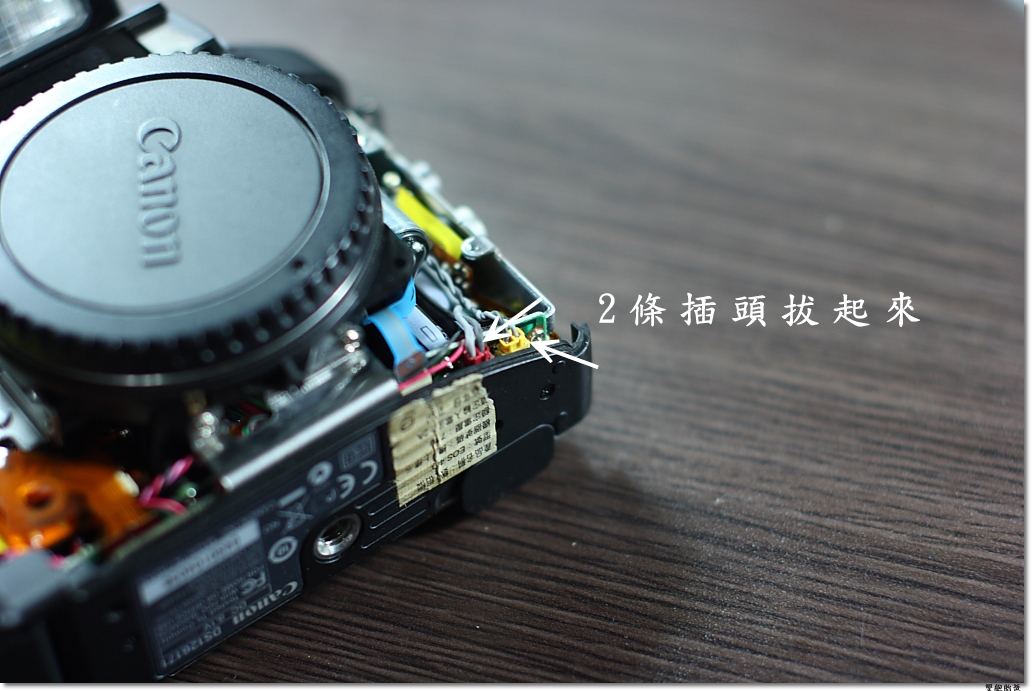

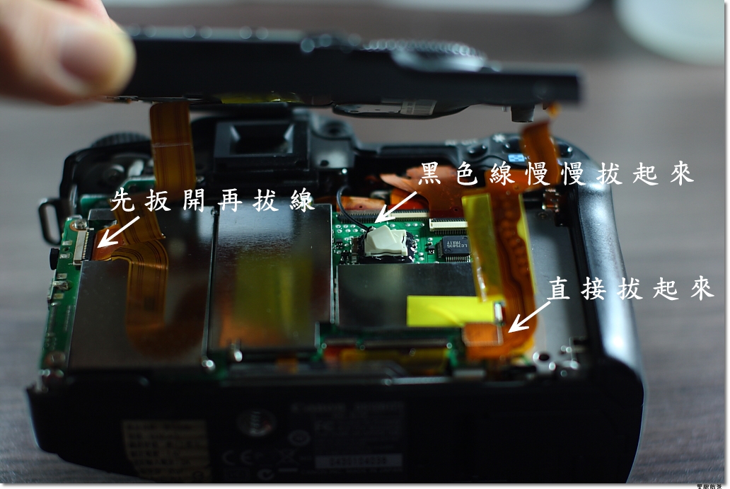

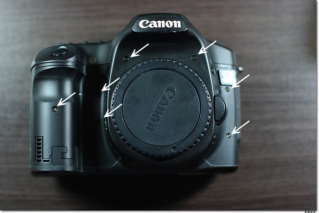

小弟去年暑假出遊400D掉到海裡往生後,買了一台中古40D回來,用了不久後發現快門有時候按了沒作用
後來真的是受不了了...
上上週我家雙胞胎校外教學,我夫妻倆也跟去,有好多很棒的畫面都沒有拍到....
一氣之下決定要清了,送修又要花錢....時機歹歹,省點吧~
還是一樣,白天都要忙,只能半夜來搞,順便陪我女兒夜讀,現在的學生真辛苦.....
後來有點餓,我們還泡泡麵來喀! 吃飽了繼續來清。
01
02

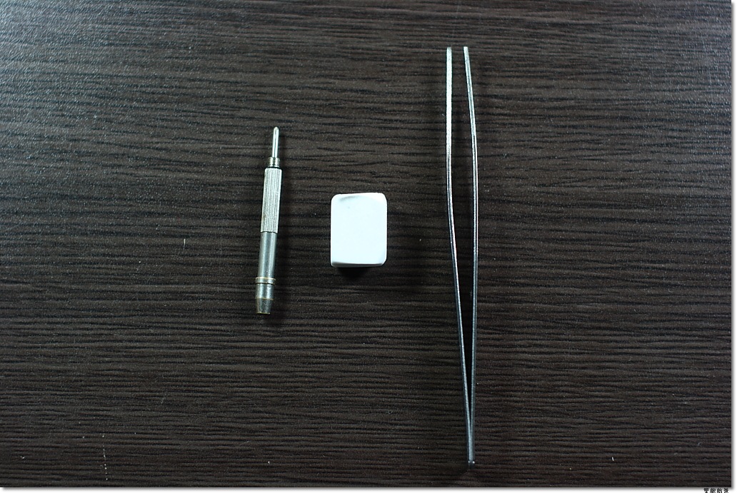

只有三個工具,我找不到細的起子,只好拿調整眼鏡的工具來用,拆完了手痛到不行。

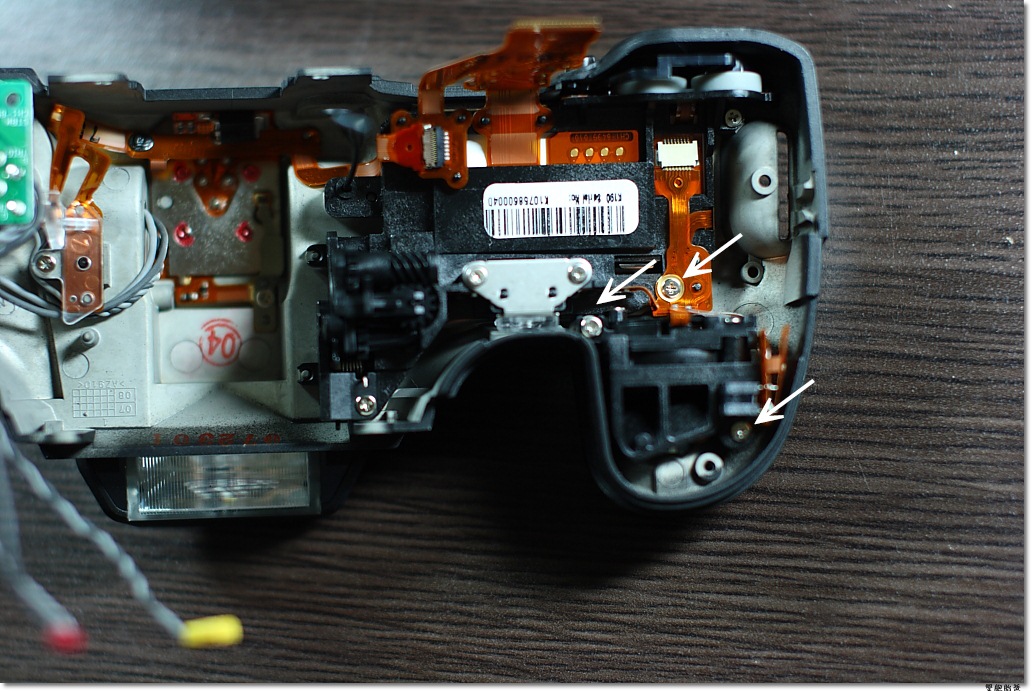

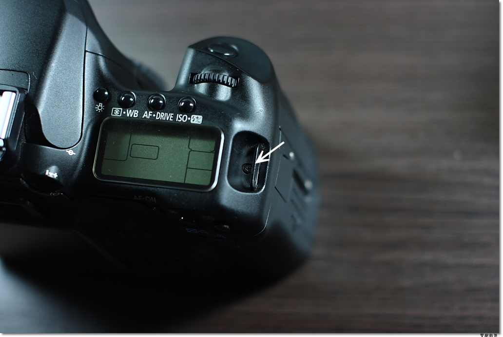

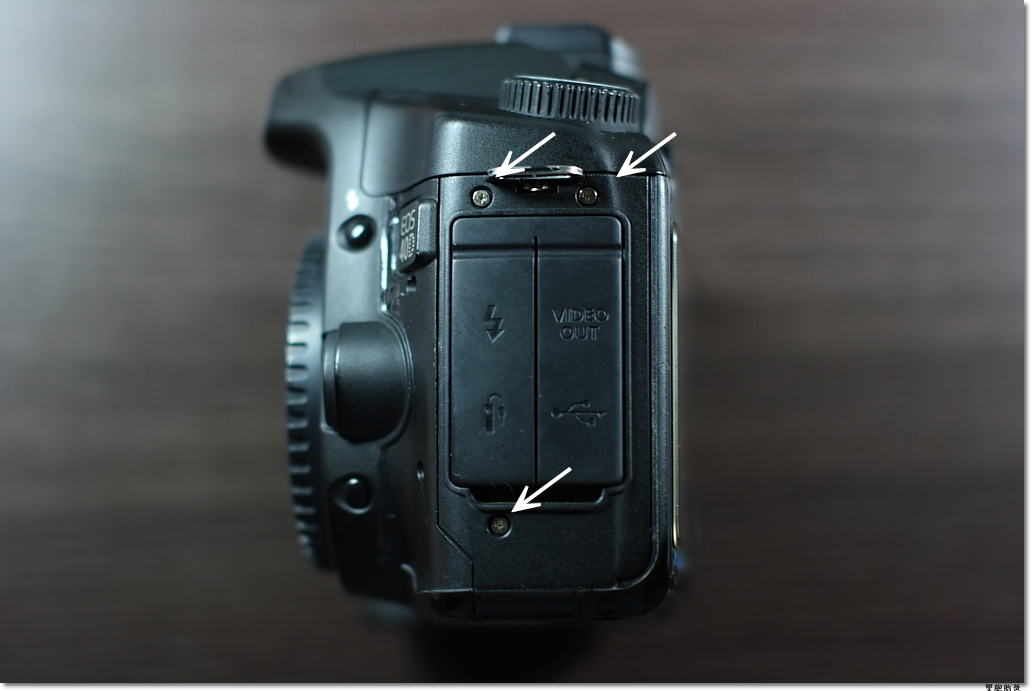

03
04
05
06
07
08
09

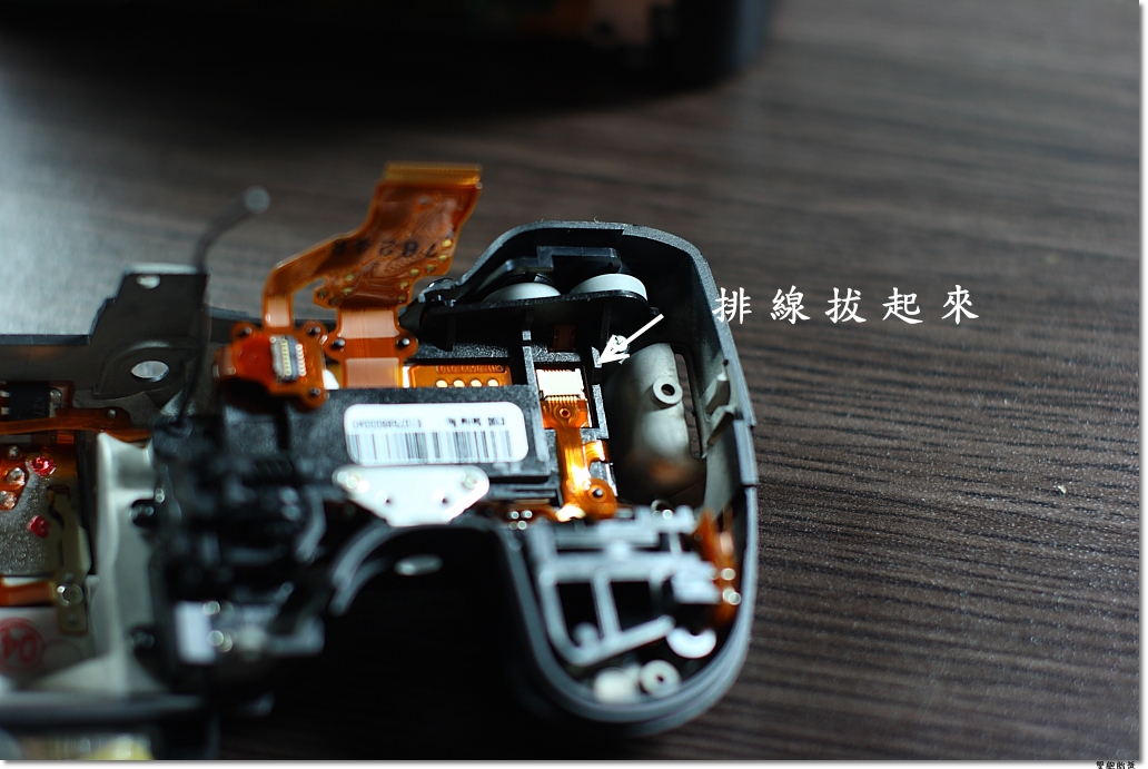

13
14
15
16
17
18
19
20
21

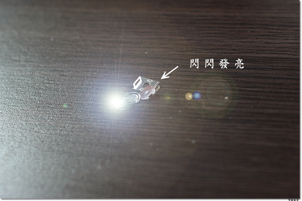

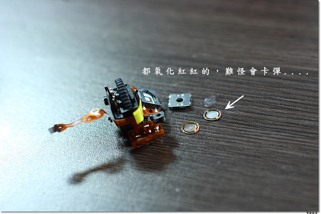

用橡皮擦擦一擦
22
最後只能用~ 彈無虛發 這四個字來形容[s:29]
我不小心還把鐵片折一下,整個快門按下去的手感好痛快呀~
快門按下去會彈手  [s:17]
