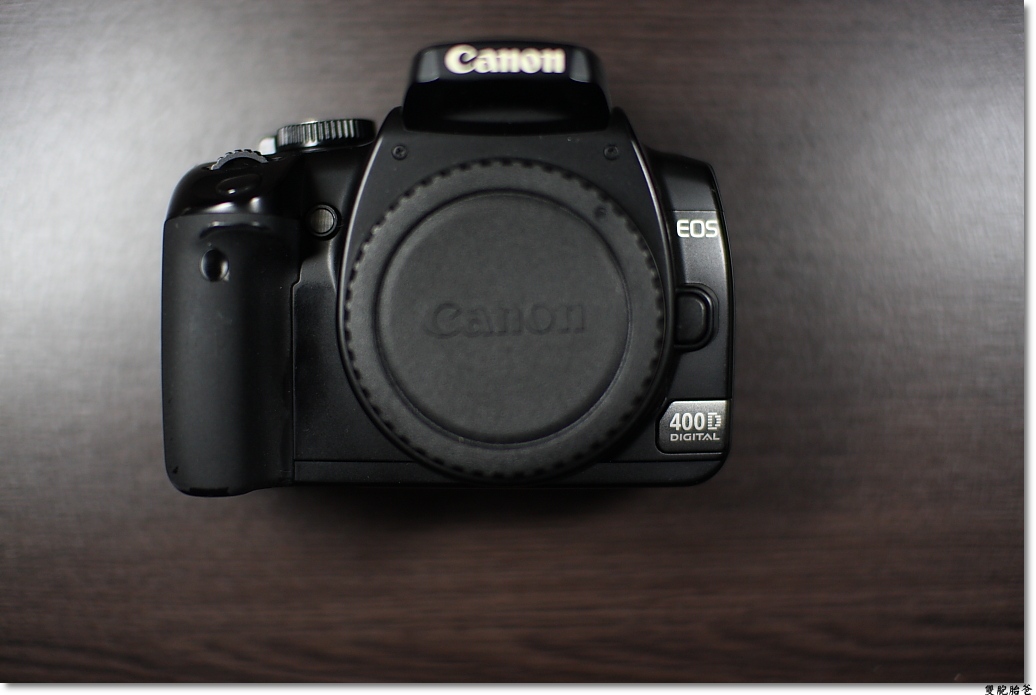

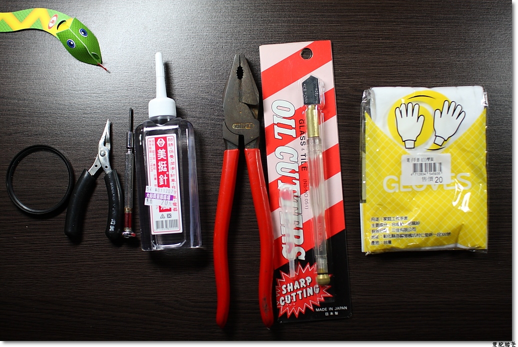

我準備了一台2手400D、針車油、玻璃切割刀、UV鏡、十字起子、手套、小鉗子、大鉗子、焊槍、砂紙、一瓶紅酒+一條我兒子的紙蛇.........
全部東西(除了紅酒)加起來五千元有找。
02
在網路上買一台中古的好朋友    無敵400滴
03

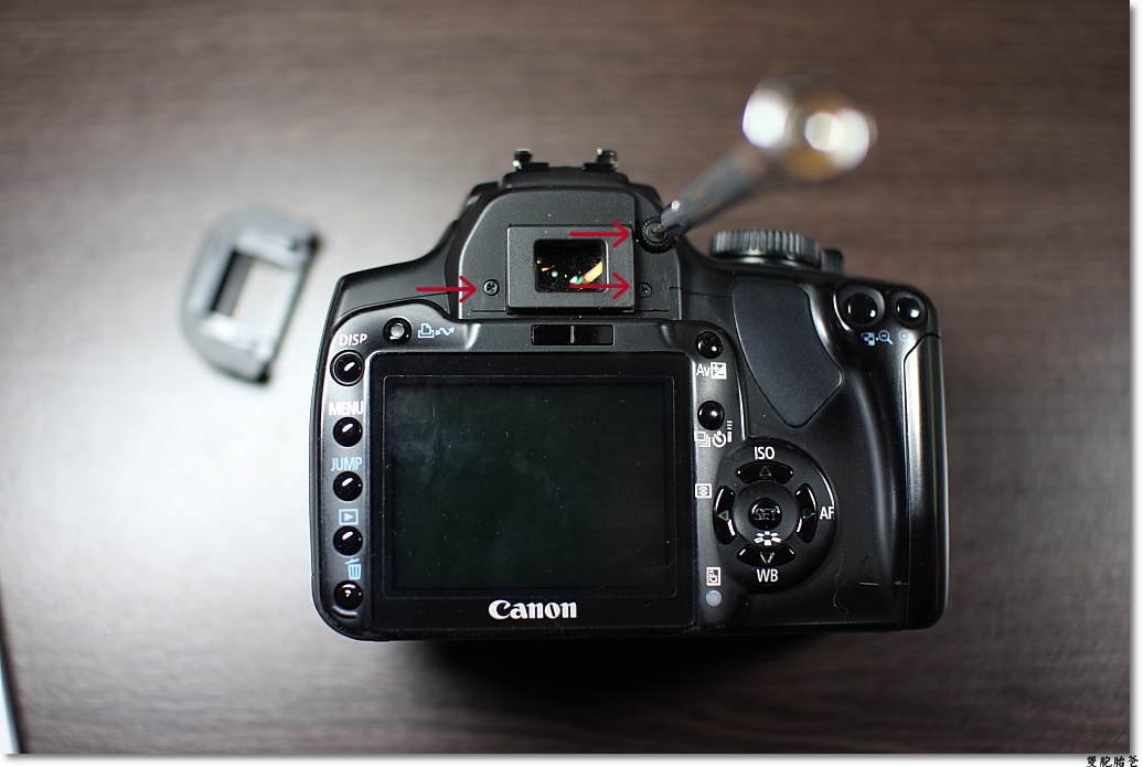

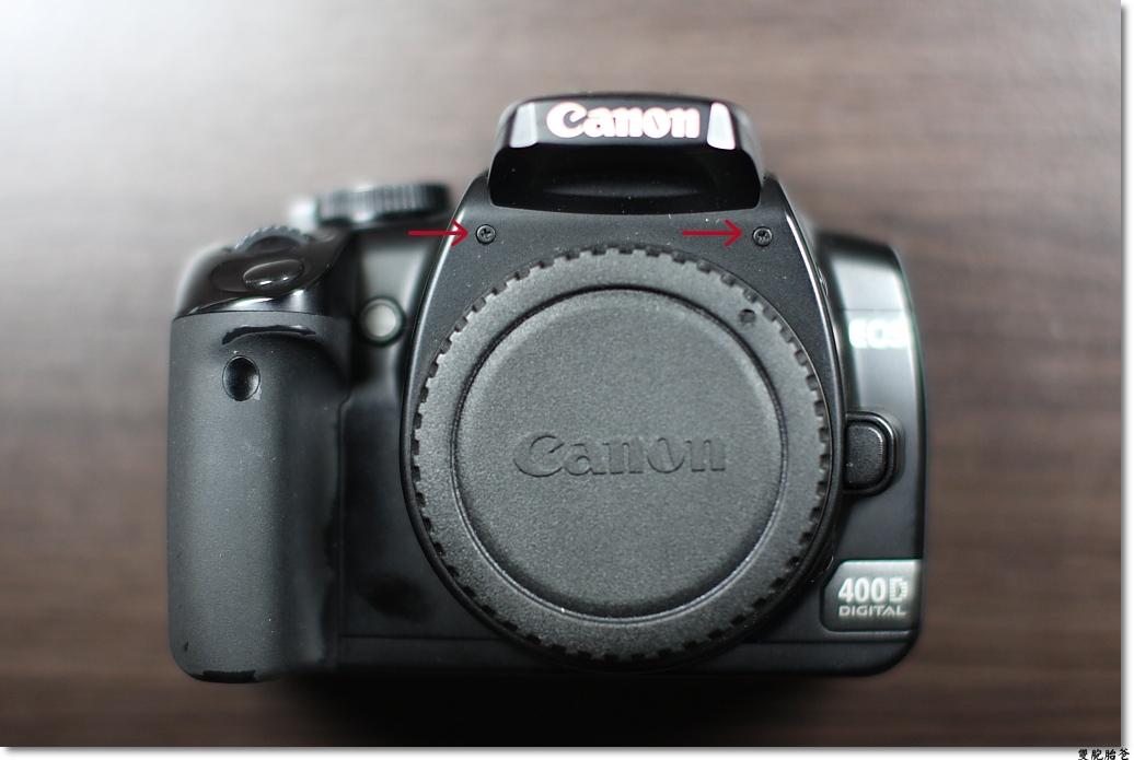

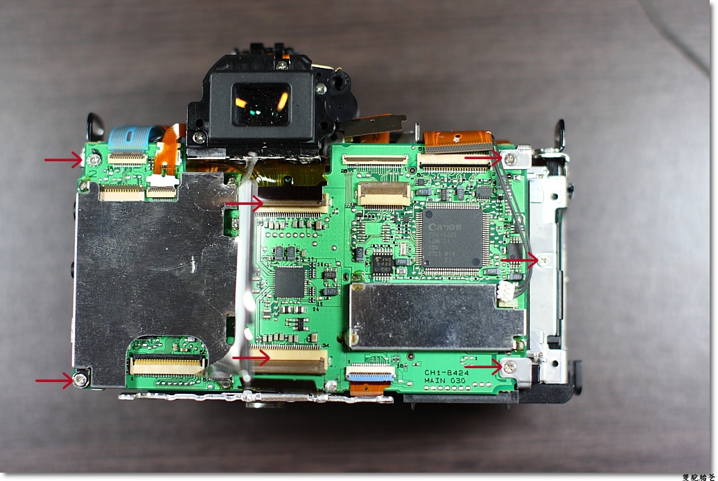

04

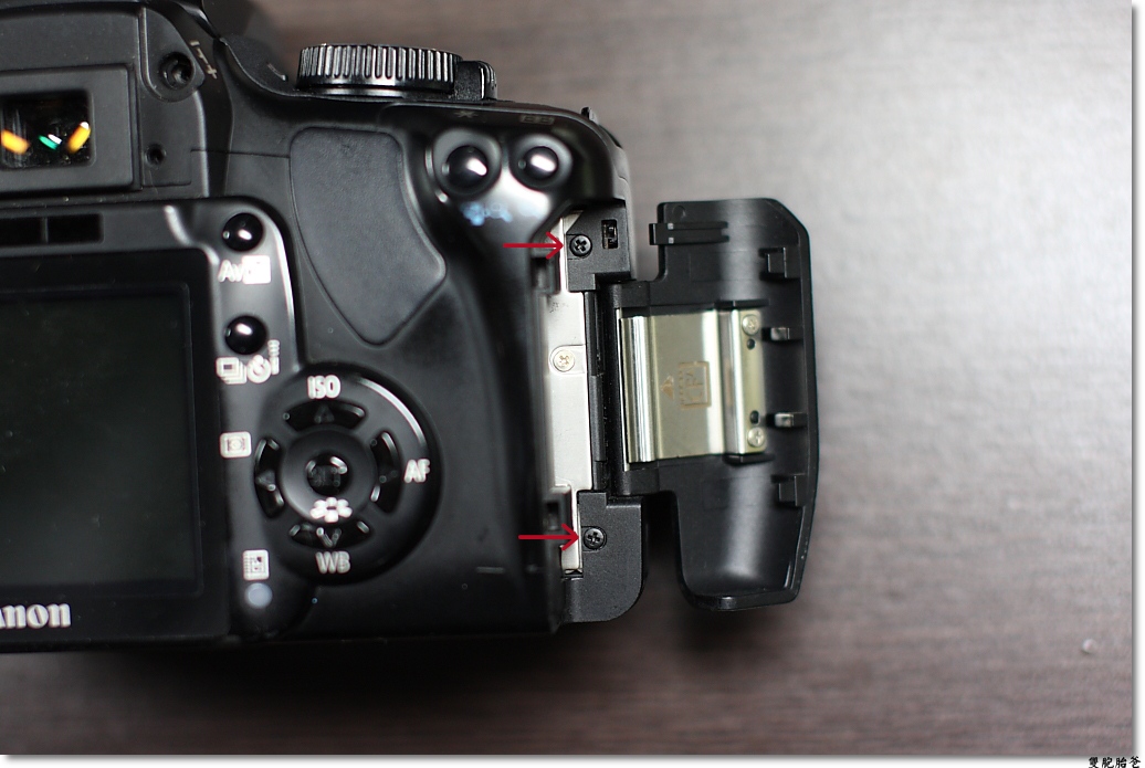

紅色指標的螺絲拆掉

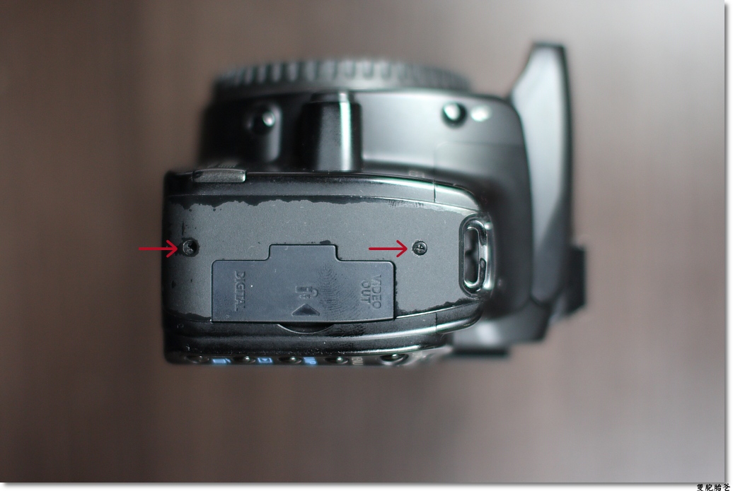

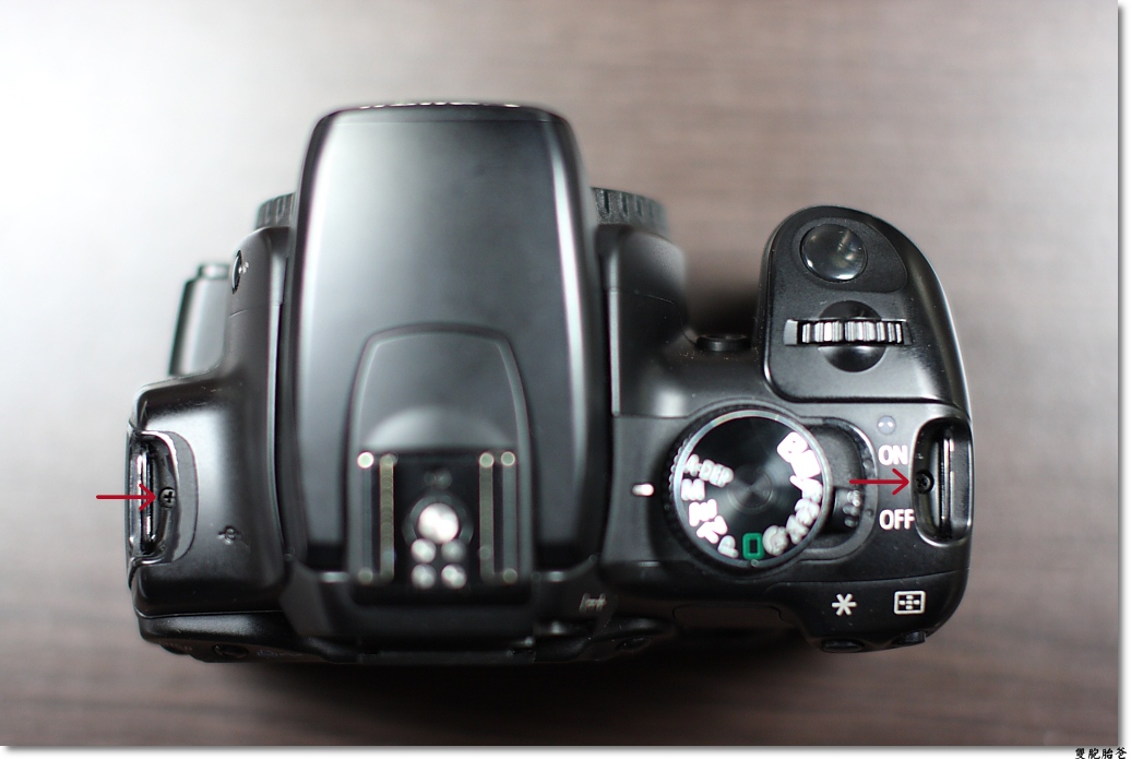

05
紅色指標的螺絲拆掉

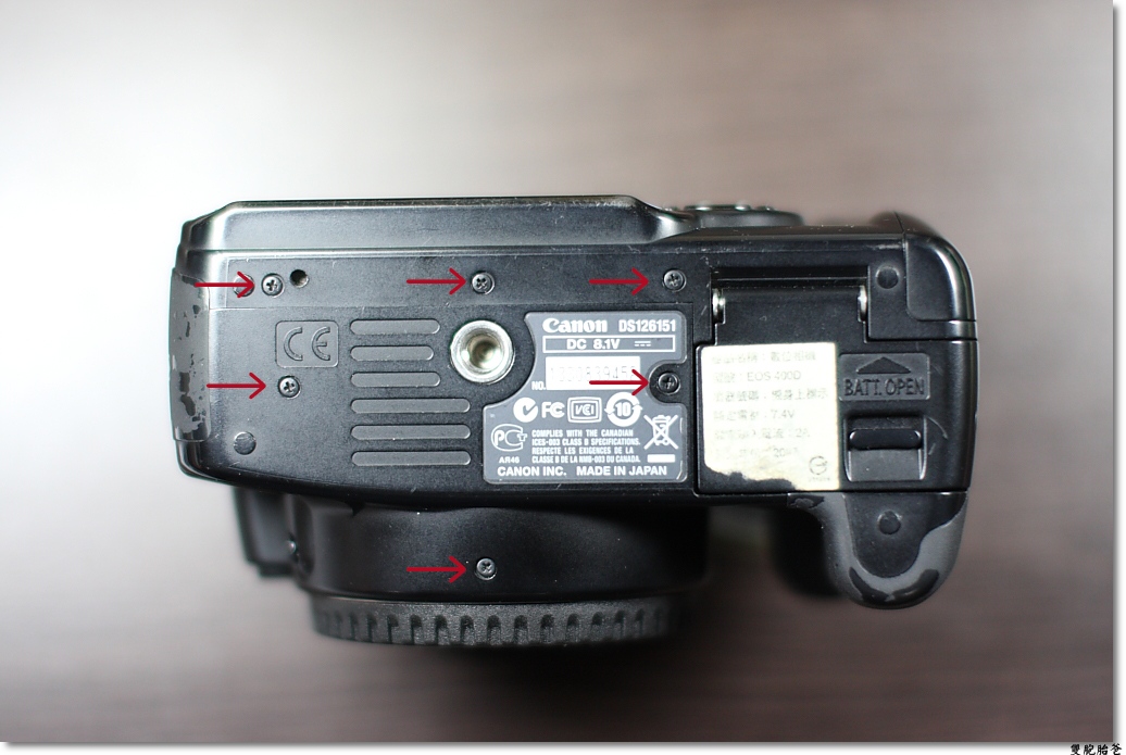

06
紅色指標的螺絲拆掉

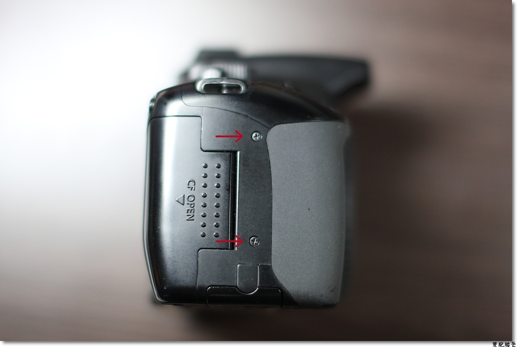

09
紅色指標的螺絲拆掉

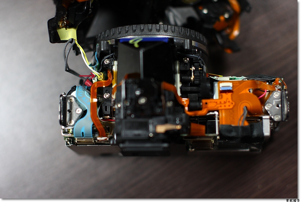

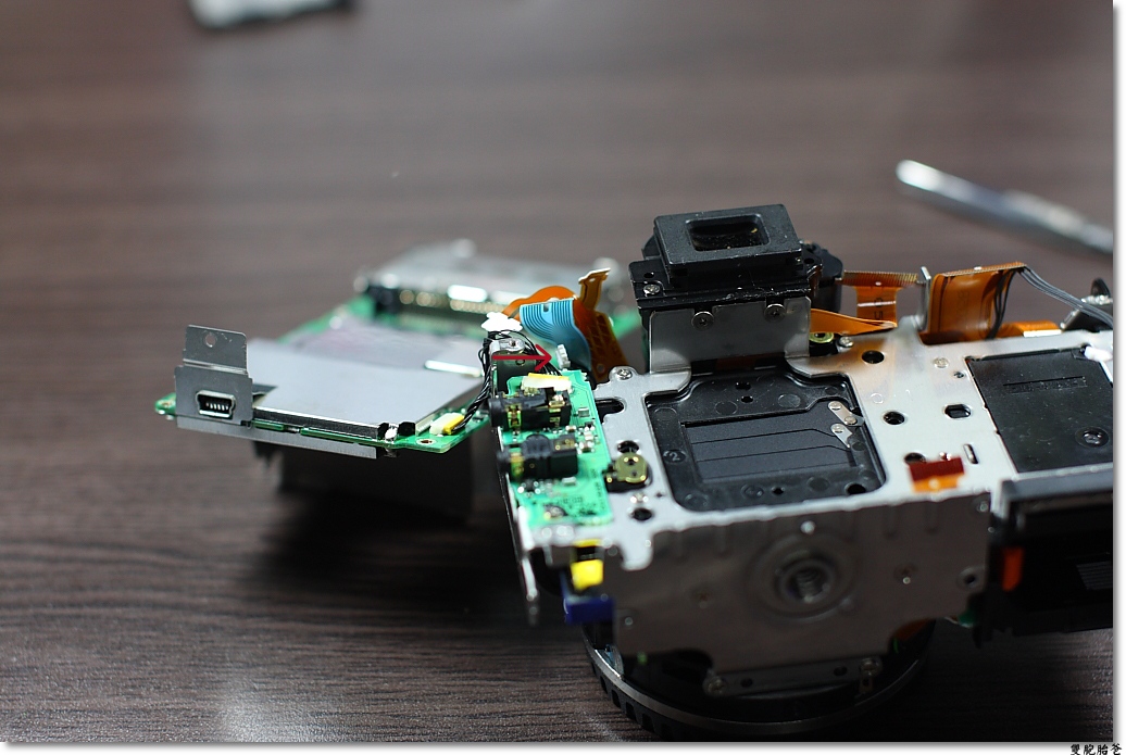

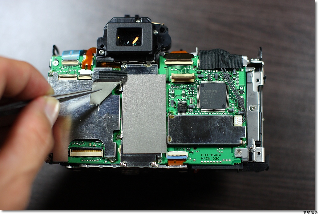

紅色指標的螺絲拆掉

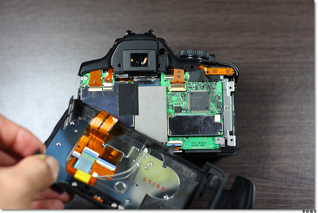

LCD背板拆掉
13

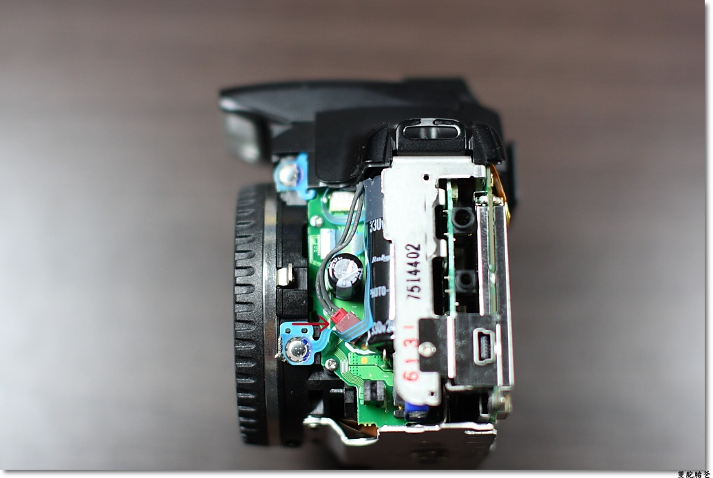

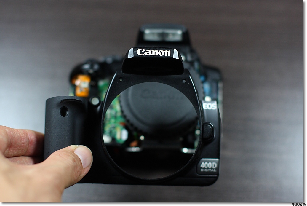

前板拆掉

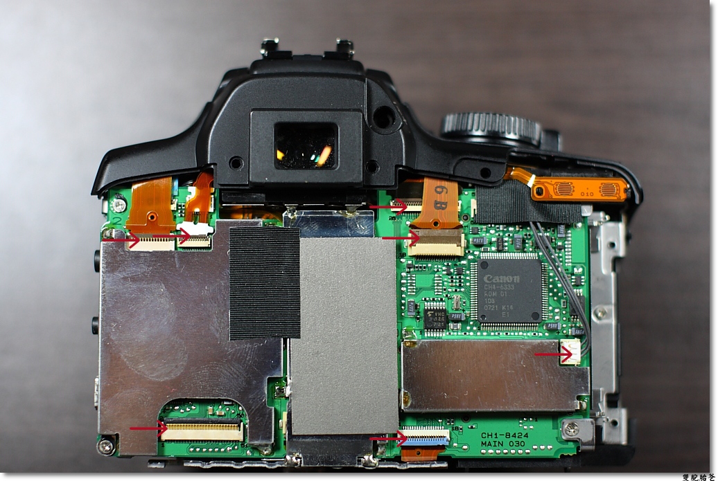

14
排線與插頭拆掉
15
小插頭拔起來
16
小插頭拔起來

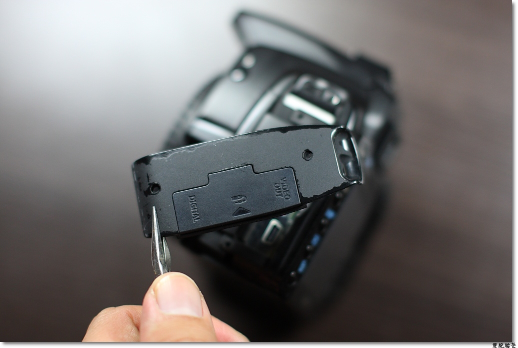

17

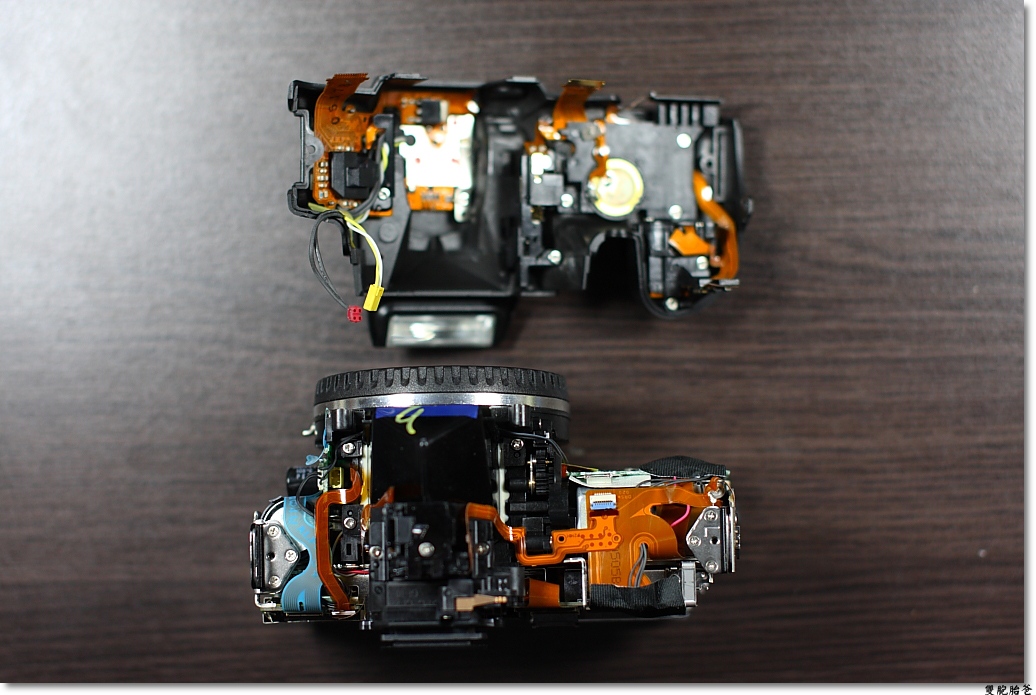

上蓋拆起來
18

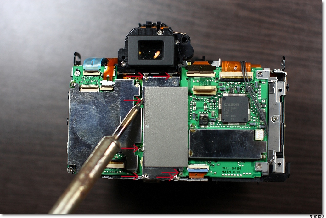

19
要準備焊槍把那七個焊點焊開
20

22

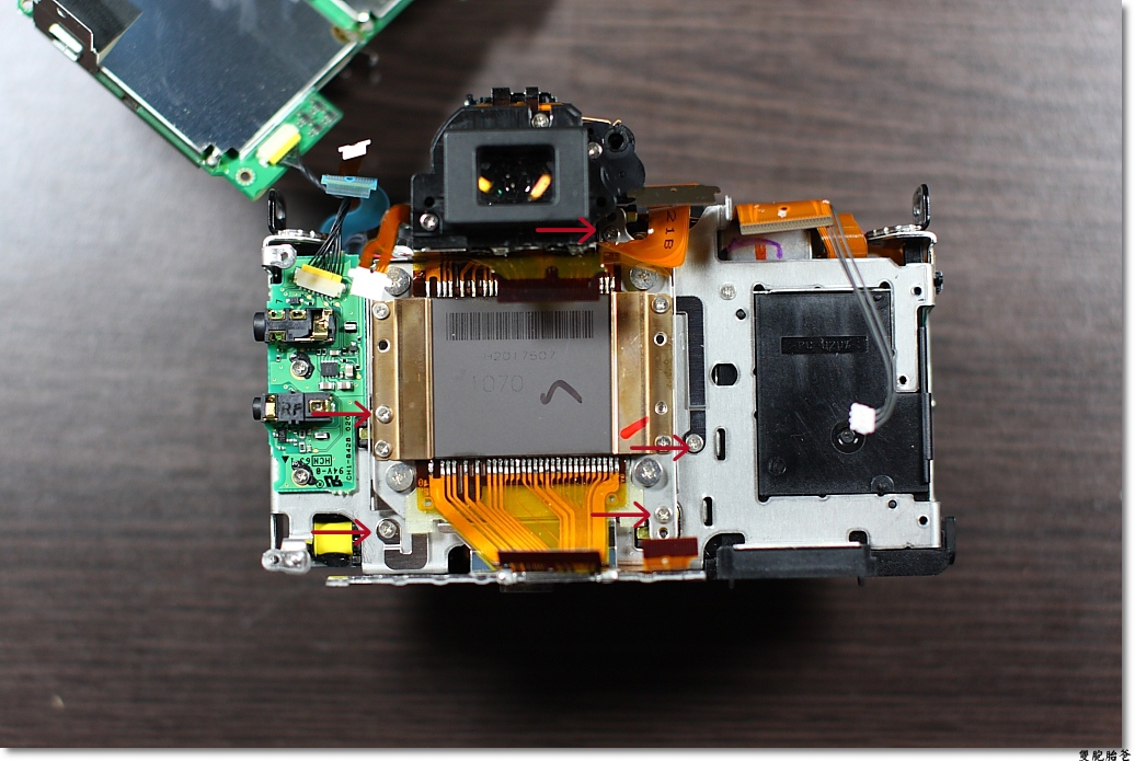

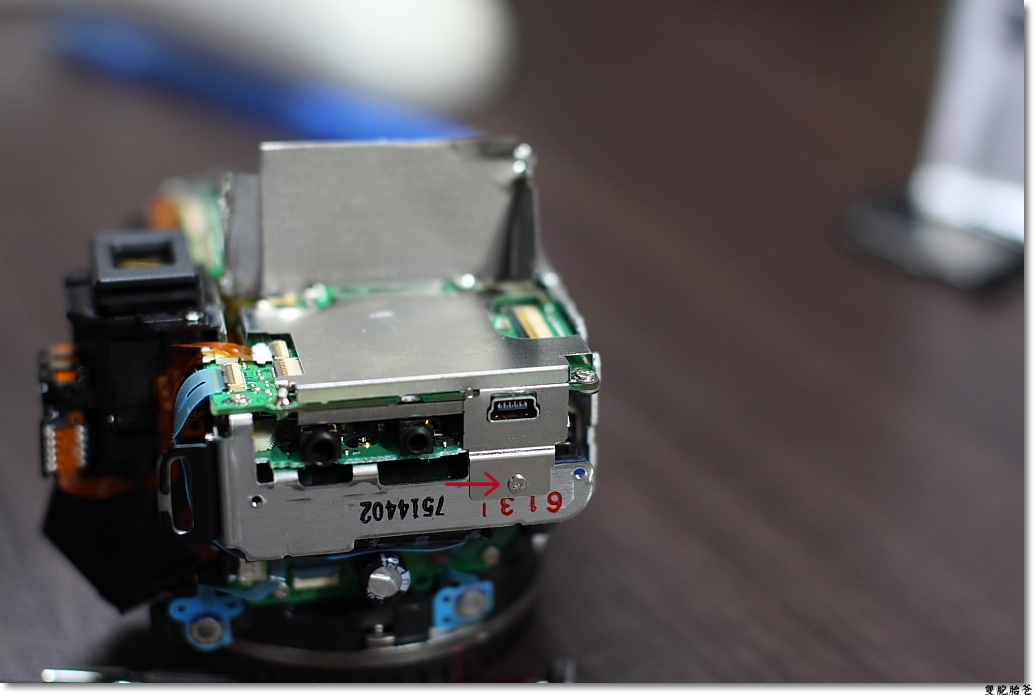

紅色指標的螺絲拆掉和排線拆掉
23
紅色指標的螺絲拆掉
24
紅色指標的螺絲拆掉
25

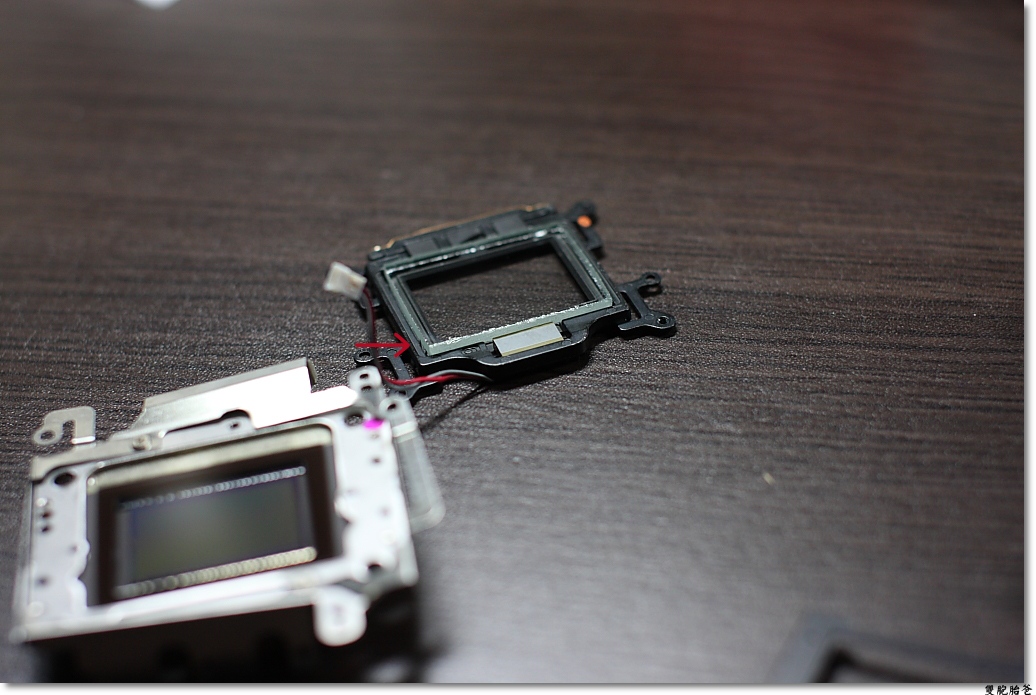

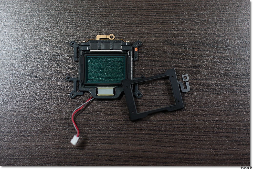

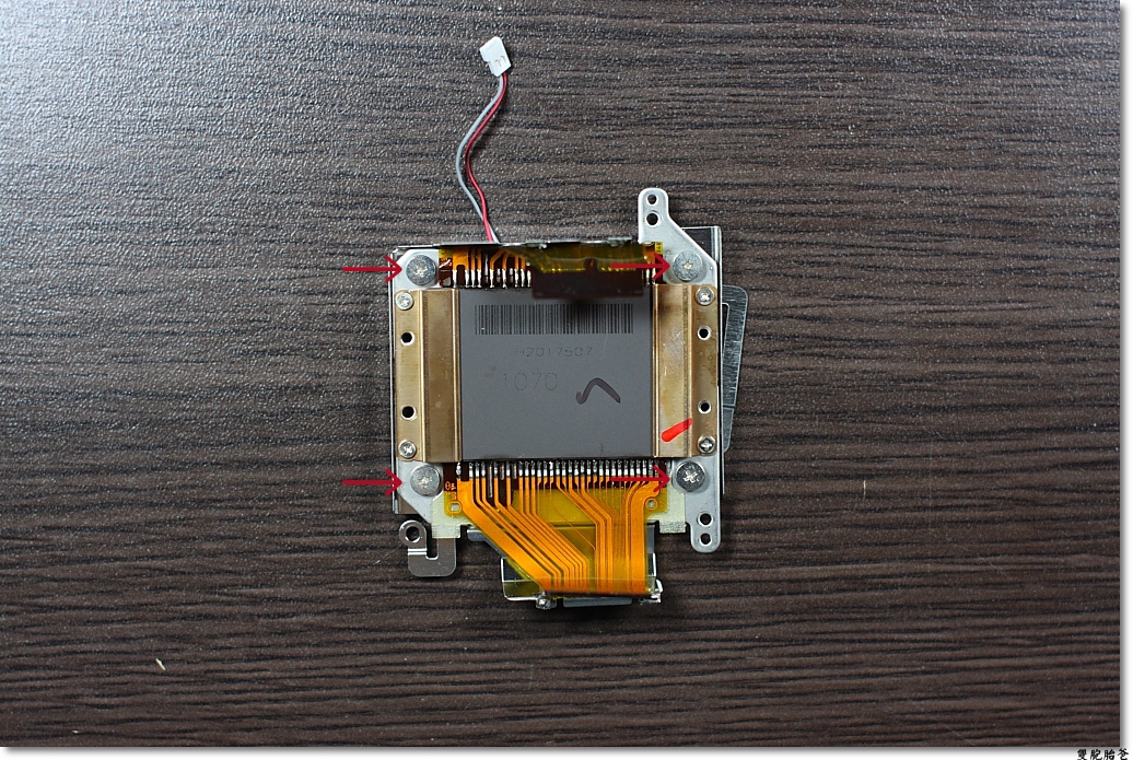

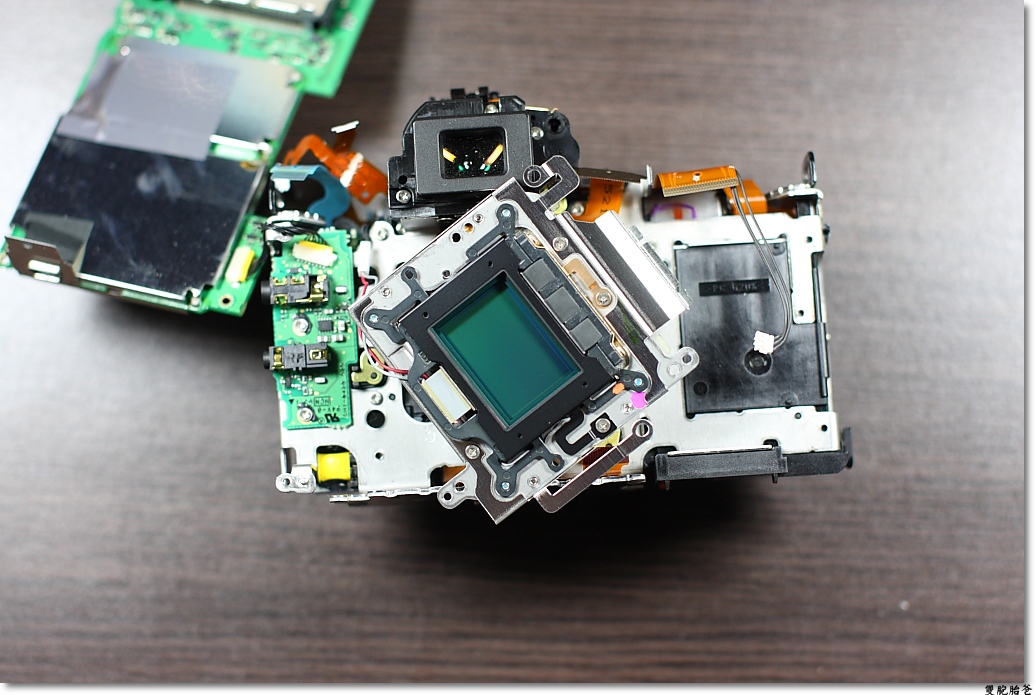

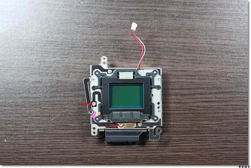

把感光元件拆下來
26
有個插頭要拔下來才拆得掉哦
27
紅色指標的螺絲拆掉
28
紅色指標的螺絲拆掉

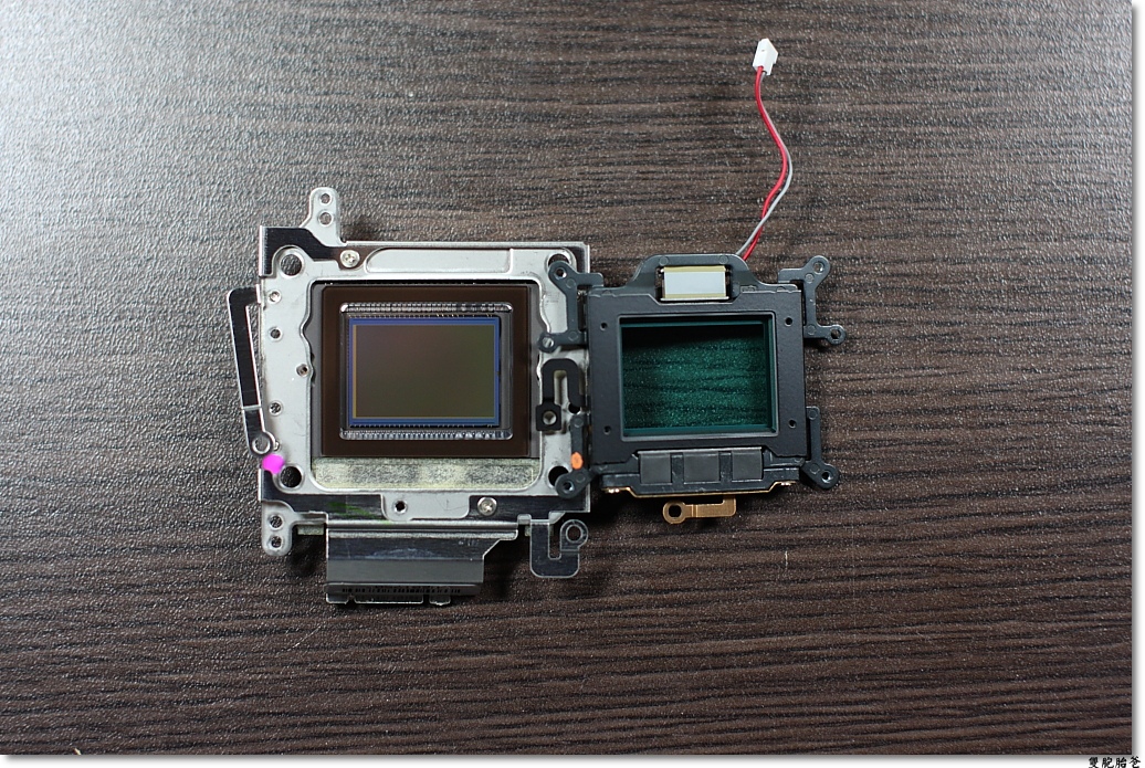

29
就是右邊那個綠綠的東西,把它粉碎掉吧~~
30
31
如果您要改彩色IR,就裁一片同低通濾鏡大小的玻璃再裝上去就好了。
如果您要改高速IR,就裁一片同低通濾鏡大小的IR720紅外線濾鏡裝上去就好了。
32

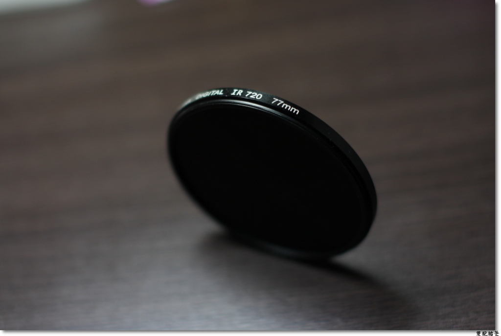

這片就是紅外線濾鏡
33

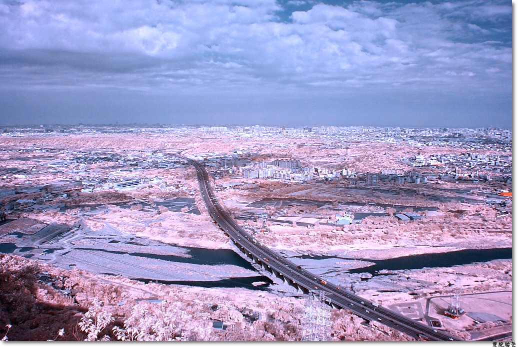

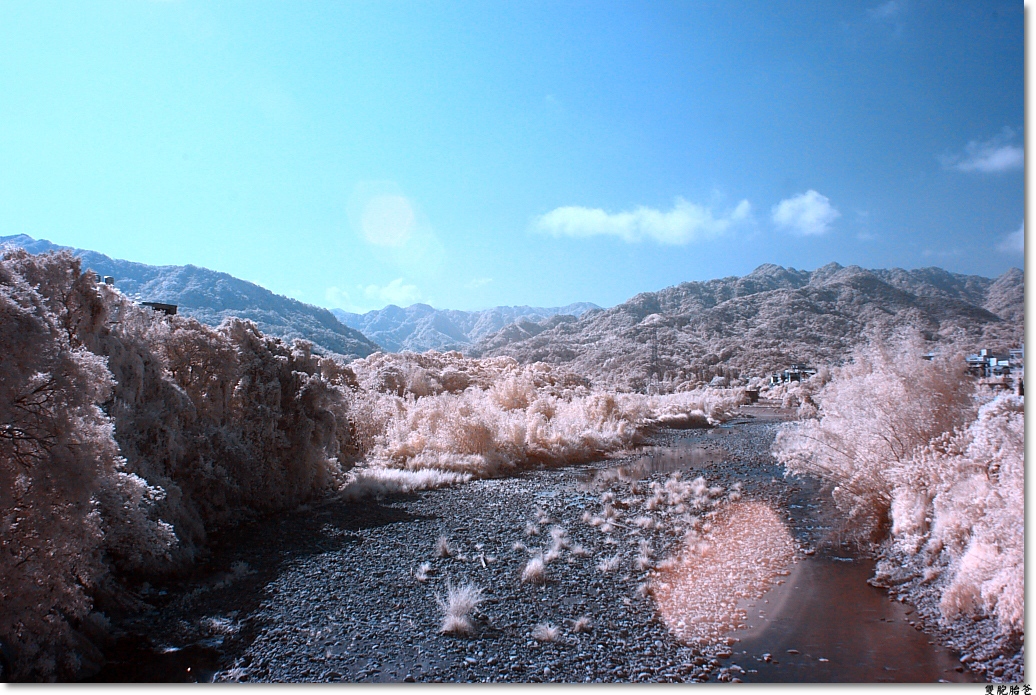

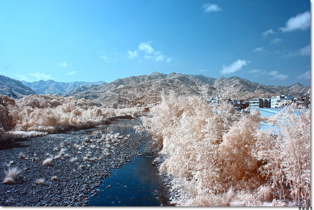

這是彩色IR拍出來的效果,可以用DPP的調整工具箱裡白平衡調整右邊那個精細調整調色。
34
35
感謝親愛的老婆陪我去試機,雖然天氣不是很好,造成色調不討喜。
36
37
彩色IR別有一番風味哦!
38
大太陽下的色調更豐富
39

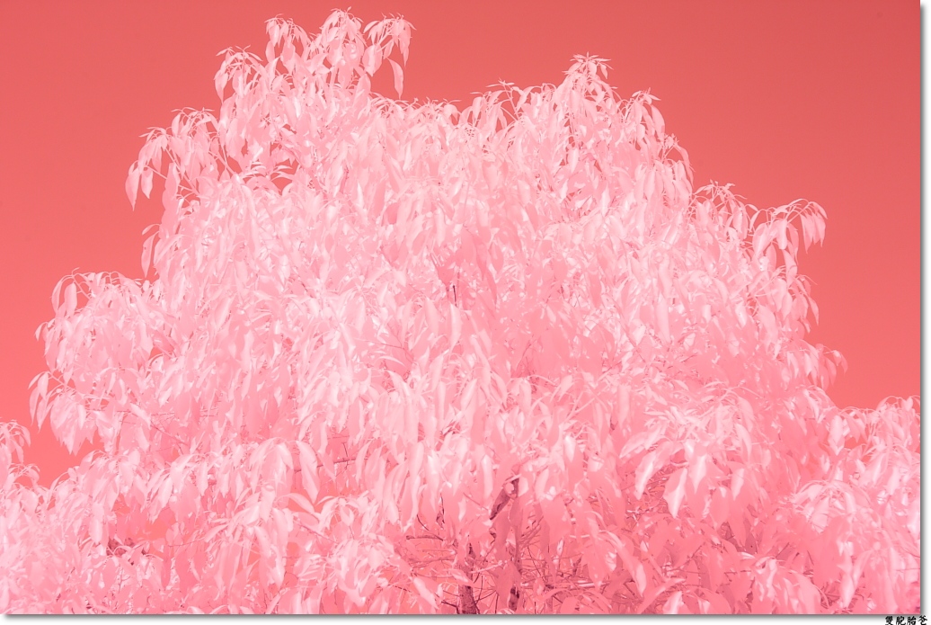

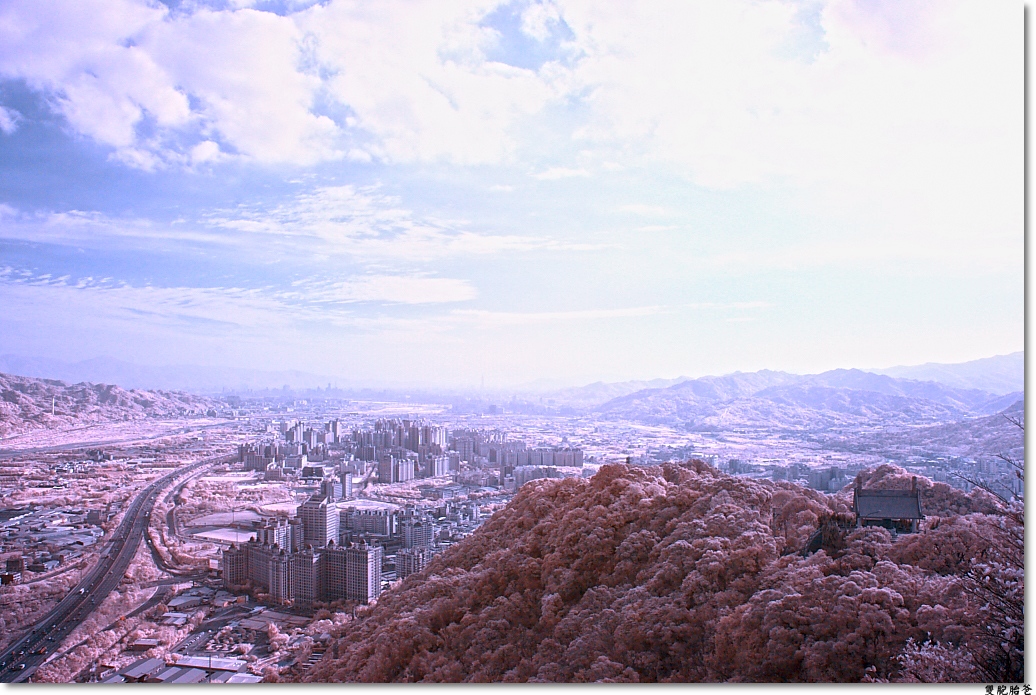

以下這張就是白平衡設自動,裝著濾鏡對著樹葉拍的。
41
以下這張就是把上面那張當成自訂白平衡後,裝著濾鏡拍樹葉的色調。
42

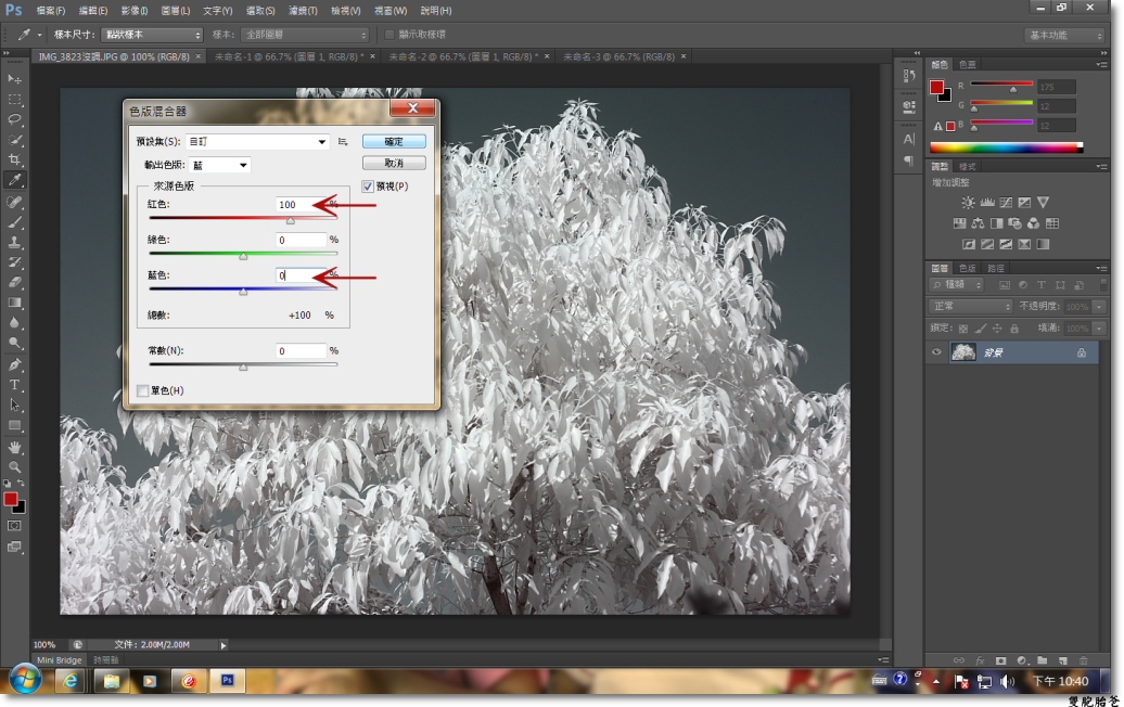

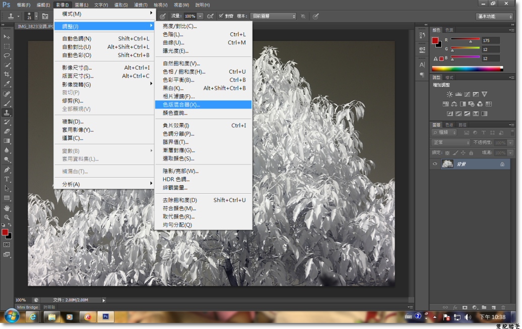

接下來就是要打開Photoshop了
影像→調整→色版混合器
43
把輸出色版"紅"  下面第一個指標紅色選項改成0→藍色選項改成100
44
把輸出色版"藍"  下面第一個指標紅色選項改成100→藍色選項改成0,然後按確定~~
45
就變成雪景了。

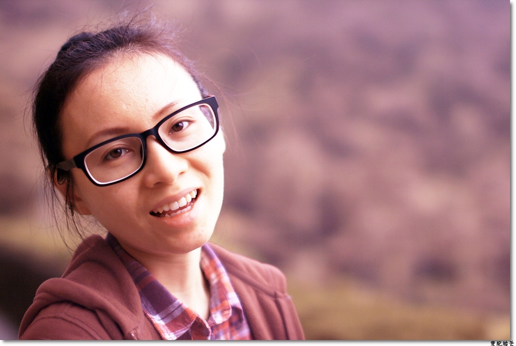

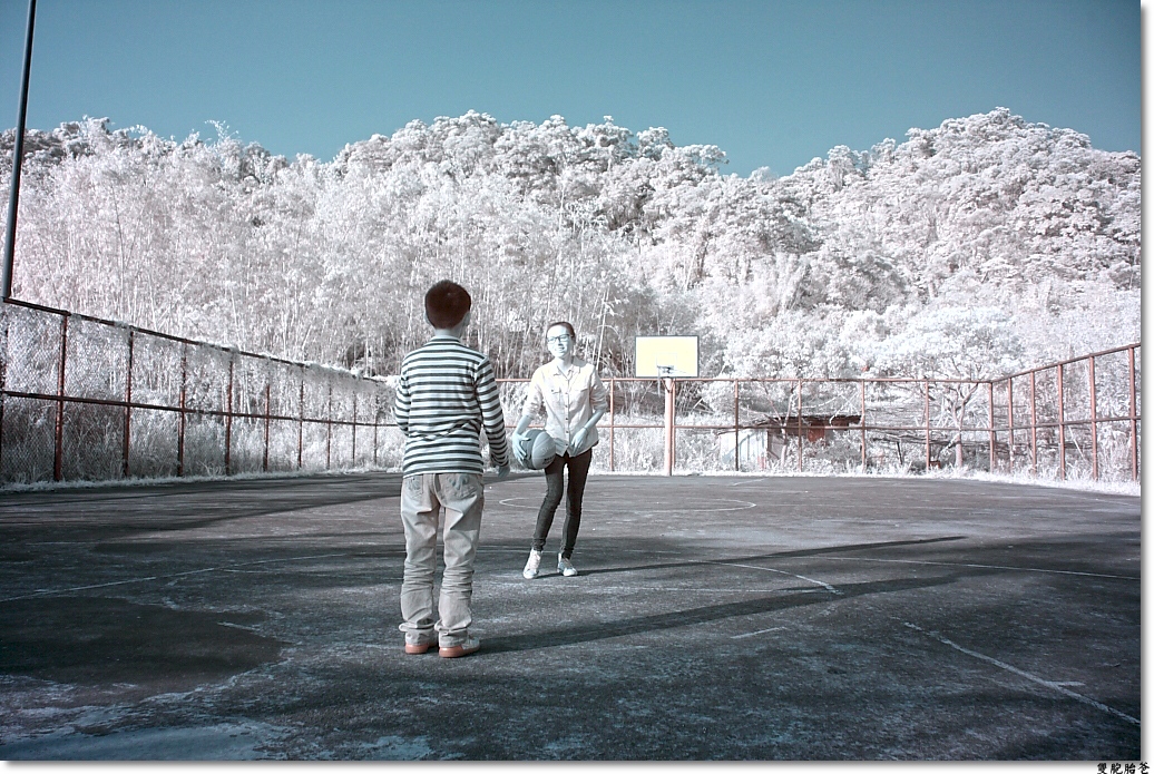

高速IR和半IR拍人的話,皮膚是沒血色的..
48
我個人不是很喜愛這種色
49

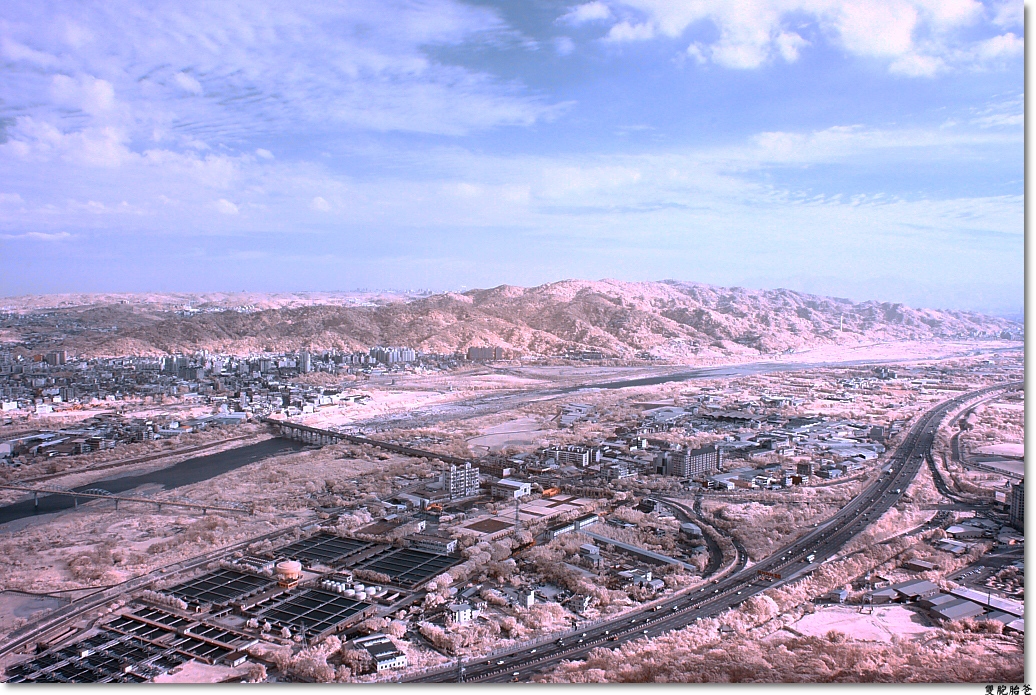

所以我會用PHOTOSHOP亂搞一通,就成了下面這些東西了
最近天氣很不好,天空能見度又很低,都霧霧的,所以拍起來不是很好看,大家加減看看嘿
50
51
52
53
54
55
56
57
58
59
空氣很差,遠方都不清楚
