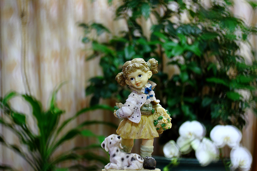

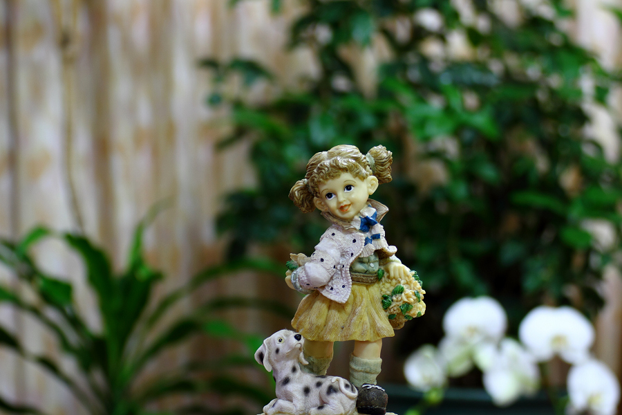

日前在網路上瀏覽一篇由PeterHuang發表的花式黑卡文章,依樣畫葫蘆的製作一花式黑卡,練習拍攝與CF攝友們共同分享
使用花式黑卡須知:
1. 中望遠長焦段:建議搭配85mm以上的鏡頭焦段來使用,效果較明顯。
2. 大光圈:每支鏡頭的最大光圈不同,定焦與變焦的最大又不同,建議使用F8以下的大光圈,F8以上會有黑色陰影。
3. 拍攝時主體與背景的距離越遠越好,太近的話效果不明顯。
4. 背景越複雜,花式黑卡的效果會越明顯。
5. 鏡頭口徑:焦段相同時,鏡頭的口徑越大,花式黑卡的效果會越明顯。
拍攝條件:室內拍攝,無風(減少主體與背景物的晃動)
           光線為一般日光燈(白光)
           全部皆上腳架,用快門線拍攝
           每組拍攝時主體與背景物距離皆固定
           每組拍攝時焦距,焦段,光圈,ISO皆相同
           (構圖焦段固定後,以自動對焦後調至MF)
           (鏡頭裝上花式黑卡後無法自動對焦)
           (裝上花式黑卡後,測光快門速度會變慢)

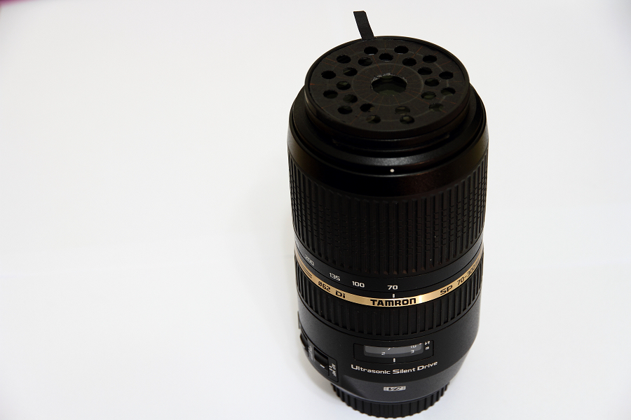

花式黑卡可以使用黑色的西卡紙或硬紙板(黑色)裁剪
使用相機:7D+TAMRON(A005)-70-300mm
   將花式黑卡置於鏡頭保護鏡前
                        花式黑卡(1)                              花式黑卡(2)                                         花式黑卡(3)                                        花式黑卡(4)

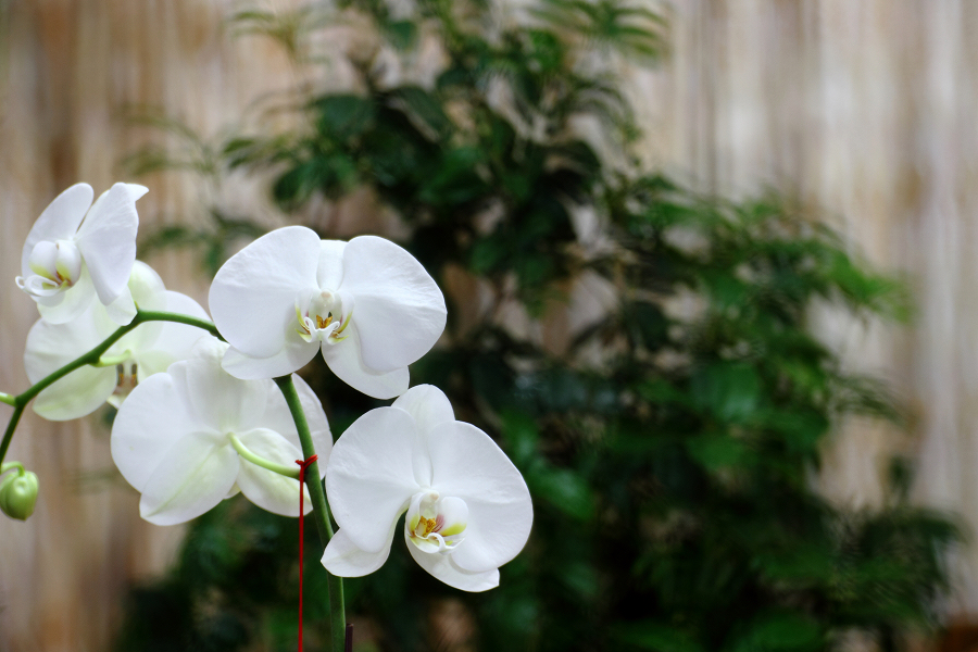

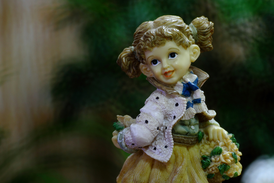

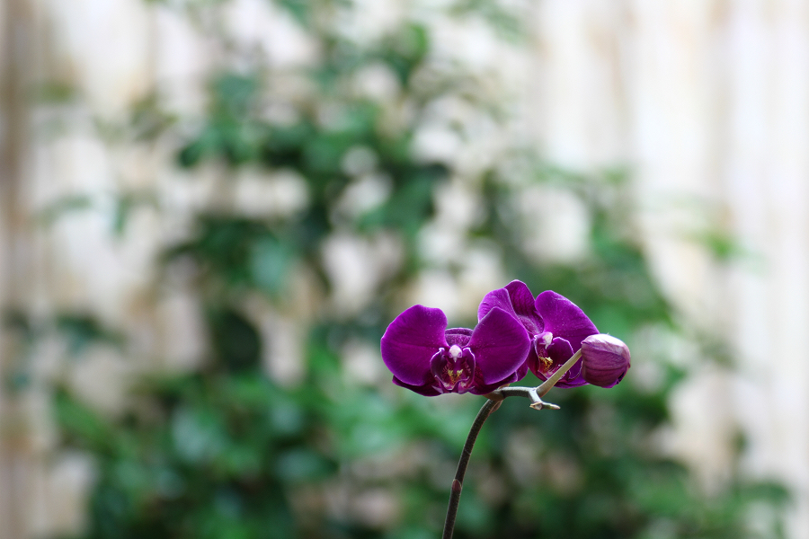

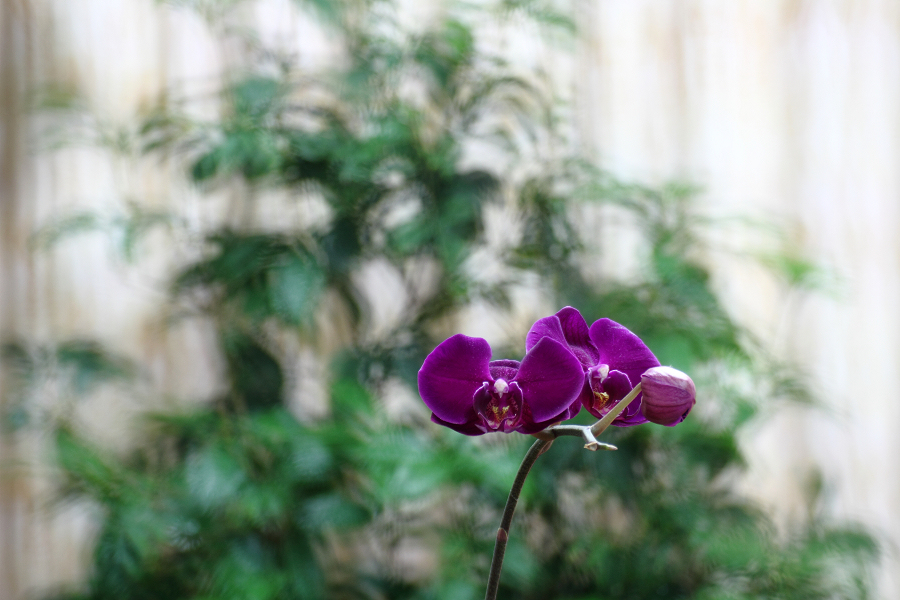

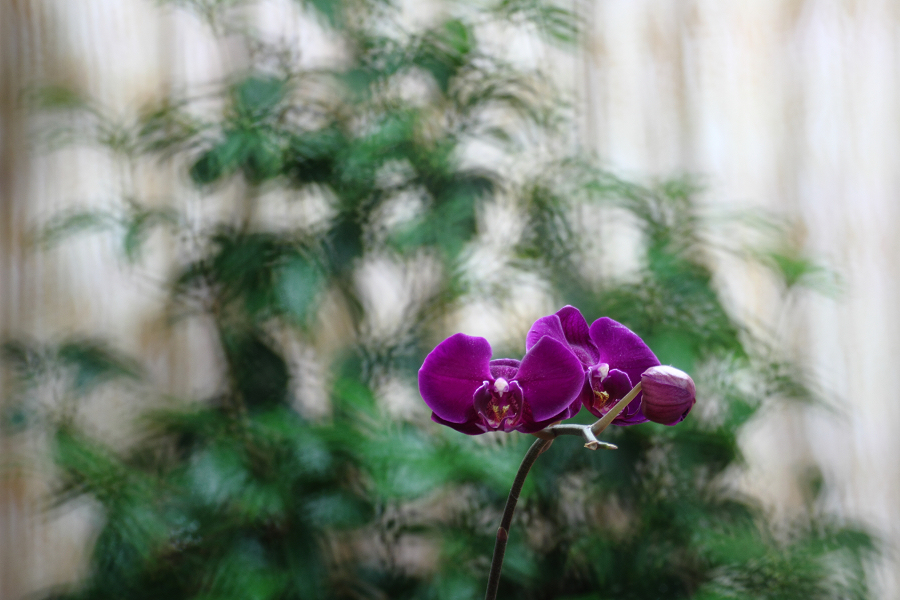

  A-1  未使用花式黑卡
   A-2  使用花式黑卡(1)
  A-3  使用花式黑卡(2)
  A-4  使用花式黑卡(3)
  A-5   使用花式黑卡(4)
   B-1   未使用花式黑卡
  B-2  使用花式黑卡(1)
  B-3  使用花式黑卡(2)
  B-4  使用花式黑卡(3)
  B-5  使用花式黑卡(4)
  C-1  未使用花式黑卡
  C-2  使用花式黑卡(1)
  C-3  使用花式黑卡(2)
  C-4   使用花式黑卡(3)
  C-5  使用花式黑卡(4)
  D-1  未使用花式黑卡
  D-2  使用花式黑卡(1)
  D-3  使用花式黑卡(2)
  D-4  使用花式黑卡(3)
  D-5  使用花式黑卡(4)
  E-1  未使用花式黑卡
  E-2  使用花式黑卡(1)
  E-3   使用花式黑卡(2)
  E-4  使用花式黑卡(3)
  E-5  使用花式黑卡(4)
       使用花式黑卡,照片主體不變(對焦體),但會隨花式黑卡圖型花紋不同而改變背景散景的效果
       但每個人喜好不同,不見得人人皆能接受
