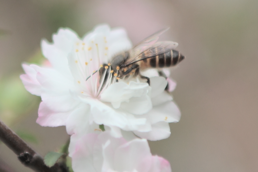

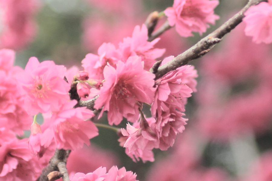

 樓主| 發表於 2013-2-21 10:20 | 顯示全部樓層
圖來了
R檔裁切後直輸,完全不做其他修改
說真的,在DPP時R檔100%檢視,就是一整個朦
不清楚各位在彼方的螢幕會怎樣

發表於 2013-2-21 12:12 | 顯示全部樓層
應該是你的日式風格檔不對,
你先調回一般的風景風格,對比度調回0,測光改回權衡測光,
意思就是改回最一般的方式來拍,
因為風格檔改變後,色彩動態範圍全部都爆出[光度分佈圖],整個都到右邊高亮過度區了!
這樣的圖是救不回來的,
先改回一般般的[風景,銳利度5,飽和度+1,對比度0,色相0],測光改回權衡,先拍幾張背景不要高亮的PO上來,
再幫你看囉!

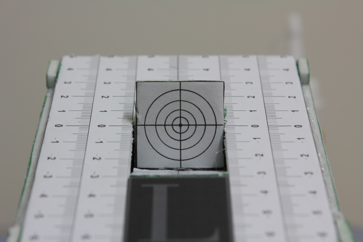

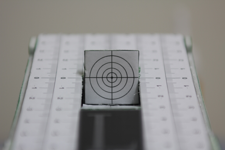

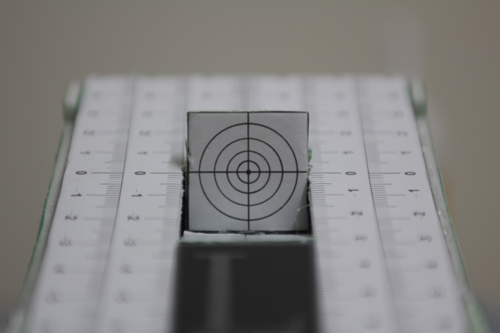

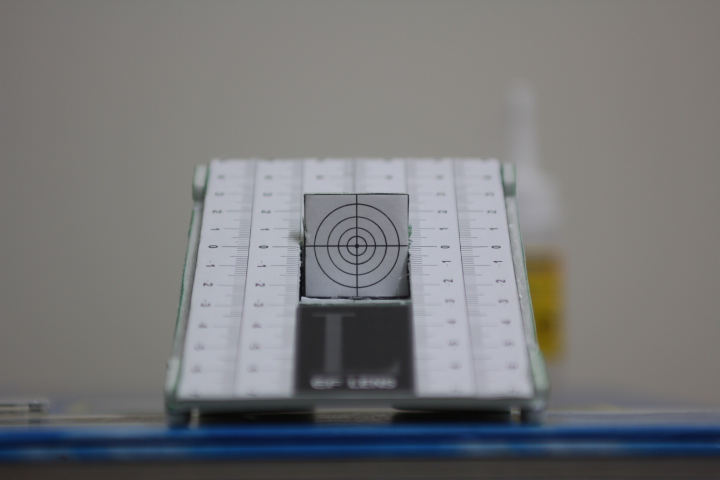

 樓主| 發表於 2013-2-23 00:07 | 顯示全部樓層
拍照時上腳架,用快門線控制快門
將變動因數降至最少,快門速度請自動忽略
光圈由大至小
前後景的分佈有些奇怪
大光圈下,準焦處就是帶一點點矇的感覺
一直測試下,其實有出現一張極奇怪的照片
準焦處更矇
風格,標準
測光,權衡
S3-JPEG直輸
完全不修改
