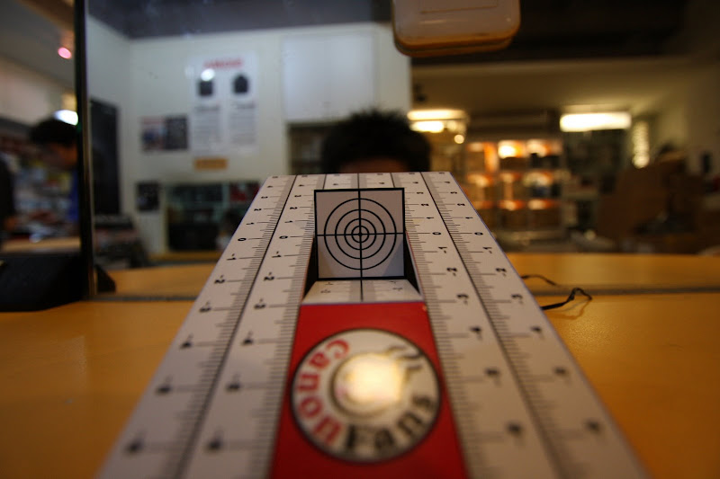

今天帶同事去芝山站買相機和鏡頭,於是同事有看到10-22這顆廣角的感覺
非常喜歡,於是就開始幫她試鏡頭,重點來了  22mm端無移焦 在最短拍攝距離
10mm的部份拍起來不管是實拍或是對焦版  最短距離下拍攝
發現沒放大  看起來好像沒移焦 光圈3.5   但是放到最大  就是會後移1cm 試了三顆
都是一樣   小弟開始想說   是不是因為廣角端的關係  所以拍起來  中央會很小

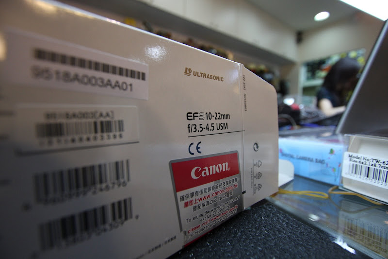

所以才容易移焦,不過經過我相機盒實拍 對準F3.5-4.5 的F3位置
因為在對焦屏下,10mm對F3這各自是剛好一個點, 正各畫面F3.5-4.5只佔很小的部份
但是放大後就是會後移
所以特地上來請教一下   這是正常的嗎
剛剛把昨晚的測試圖 上傳一下  再麻煩  各位網友  幫忙看一下
下面這張對在f3的字樣  但是放大後 清楚落在5-的地方
[ 本帖最後由 chiajeng 於 2008-5-30 14:15 編輯 ]

10mm 的時候測焦版在您的觀景窗裡已經變得超小了 .......
所以這時候並不能完全由測焦板來決定移不移焦,
因為中央對焦點的面積範圍已經含蓋大於整個測焦板的靶了。
這樣的情況下,照理來說,通常都會對到測焦板與旁邊景物較有反差的地方....
供您參考。  [s:65]

以前我用20D配10-22時,
10mm焦點也容易後移!
這如樓上說的和對焦範圍大小有關,
但和機身或鏡身移焦問題也有關,
用22mm先對焦再變焦可改善!

Aminlee 大大  我現在用的是40D 機身我在70-200 和 17-55都準焦  或許你說的也是有可能
機身移焦
你說的先對焦22mm再轉到10mm是什麼意思

chiajeng兄,40D對焦是應該好多了,
不過以canon的老問題來說,某機身配某支鏡的移焦仍會繼續!
像我用20D配過兩支超廣都有此問題!EF20-35L,EFS10-22,
廣角段都會後移,而望遠端則正常!這在20-35尤其明顯!
但望遠端則能準焦!
所以只好先用望遠端,即是20-35的35mm端或10-22的22mm端先對好焦,
再拉回廣角端拍攝!效果明顯改善!
之後入手5D,20-35mm各段都能準焦了!當然,也只能向10-22說再見...!
