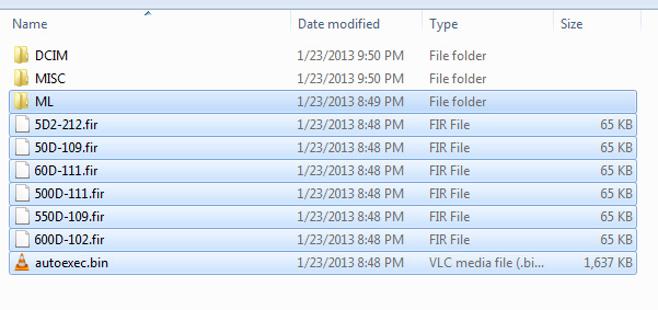

安裝方法:
把所有zip裡面的檔案放在SD CARD的root(外面), 然後開機按Menu鍵到Firmware Version就可以了update了。

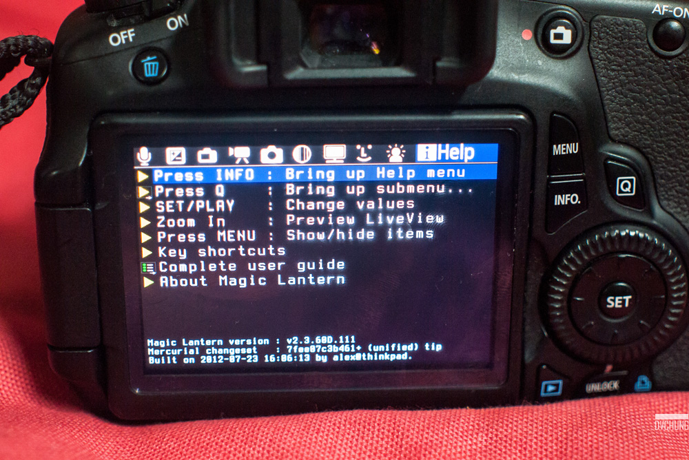

使用方法:

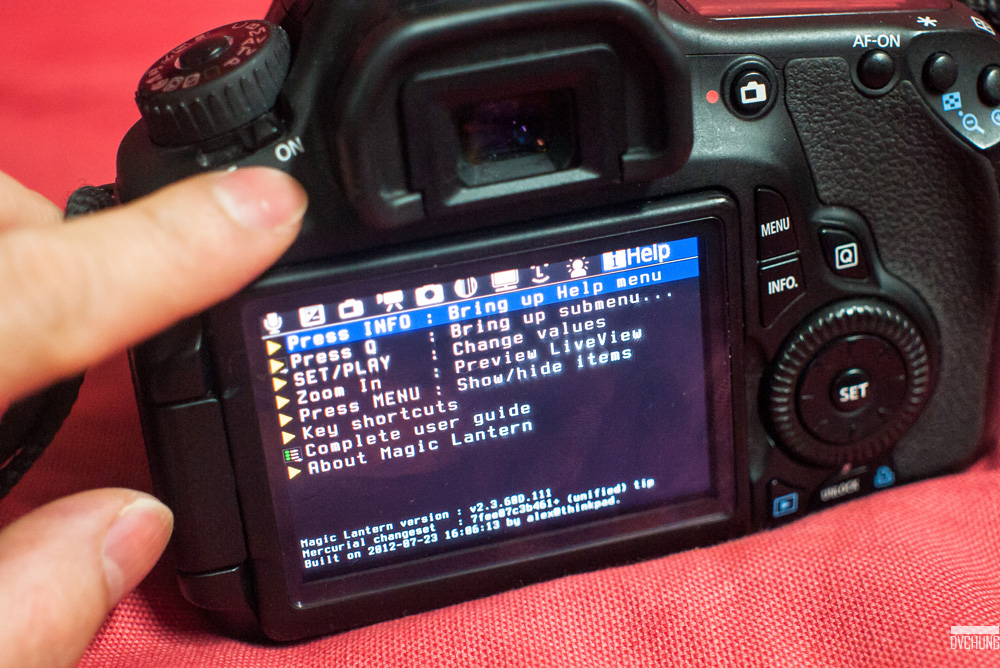

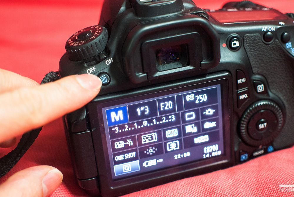

按DELTE 鍵 Magic Lantern的menu就會出來。 神奇吧:)
輕輕一按,menu馬上變成Magic Lantern的

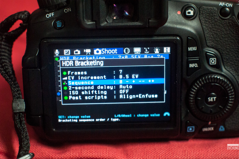

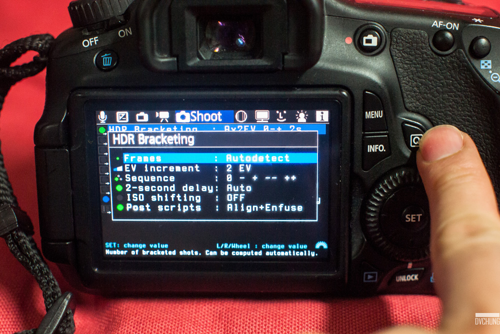

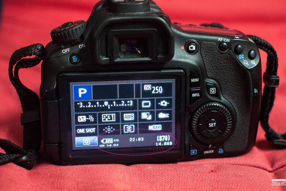

到shooting =》 HDR 然後按 "Q" 鍵 就可以選擇HDR拍攝方式
我這次選擇一次拍7張(最多可以一次9張brackets)
然後分別差.05EV (可以改0.5 EV, 1EV,2EV, 3EV..)
看這裡。。。有點不一樣,這是HDR連續拍的功能開了(這個是連續7張/0.5EV)

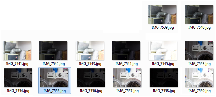

現在只要按一次按鈕,相機就會自動連續拍7張不同的曝光,每個相差0.5EV
測拍: 果然方便!:)[s:81]
