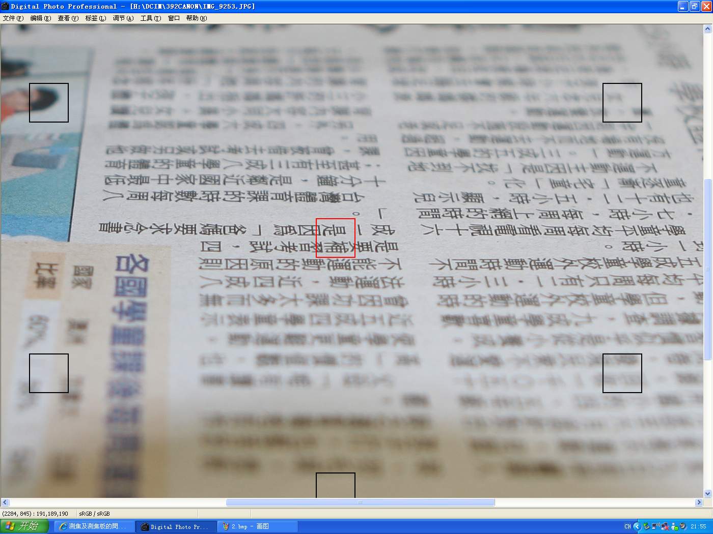

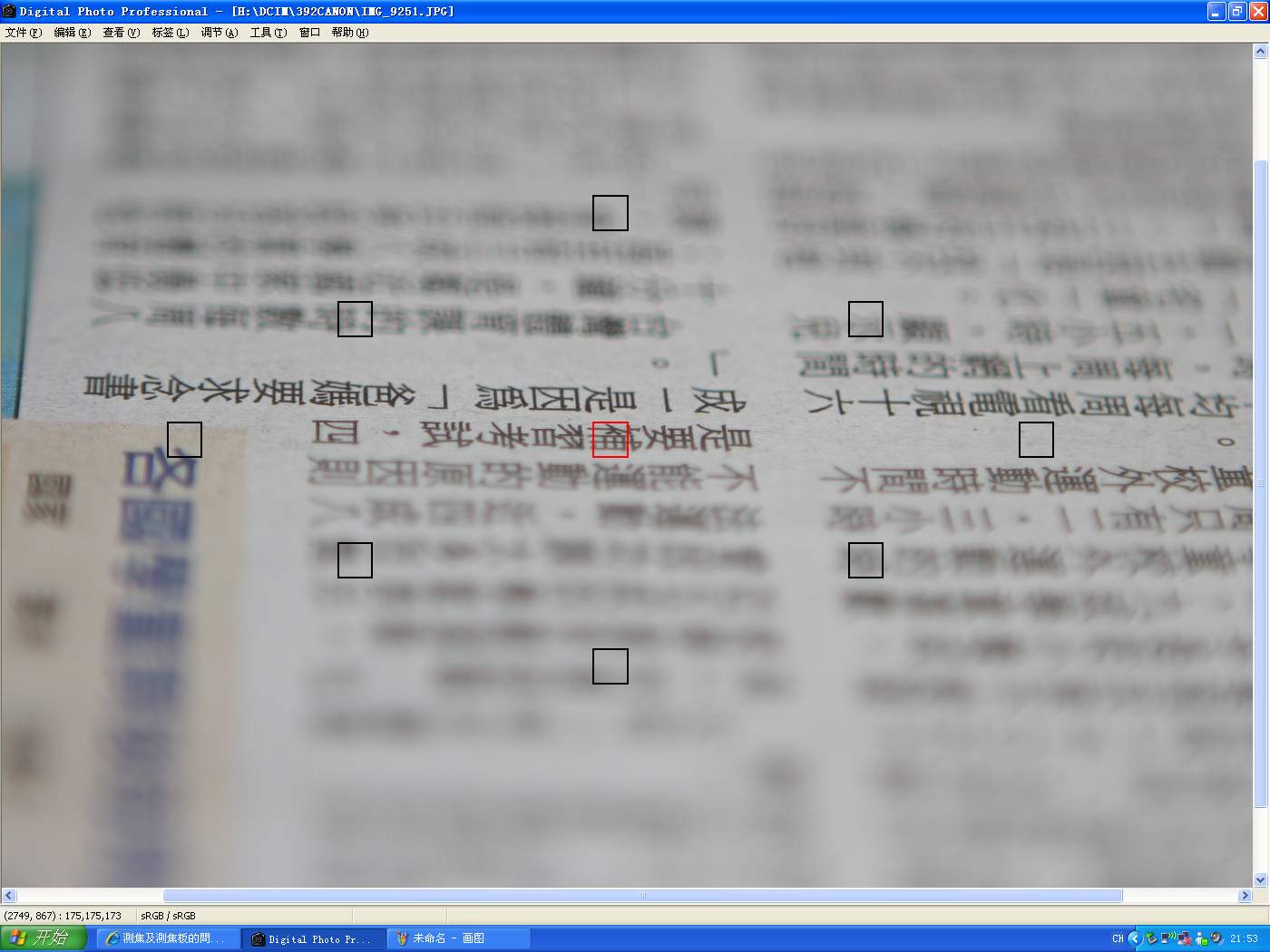

這幾天,也是為老機老鏡在移焦的問題頭痛
查了網路上的一些文章,看到"膠帶調焦法"
反光鏡背面貼了兩條細細的膠帶....神奇的事情就出現了...[s:65]
上腳架,光圈開到最大,30度斜向照報紙
1. 70端
2. 24端
多多少少還是有些誤差吧,有時也跟現場的光源有關,已經很滿足了....[s:58]
