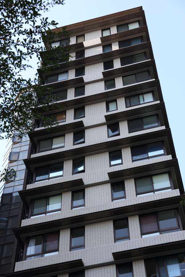

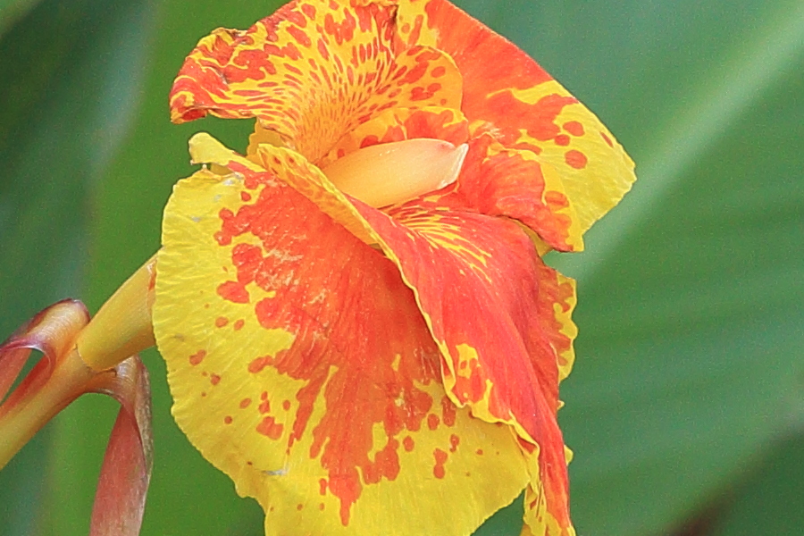

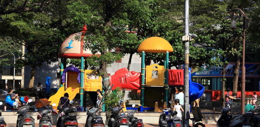

色彩飽和非常的優異!這與鏡頭色散控制有絕對關係,當然常在亮暗的交接邊的紫邊也就不存在了!

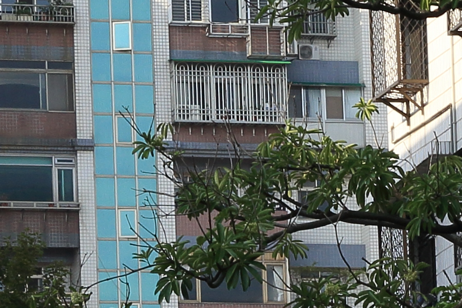

建築物最外邊的變型,在觀景窗看到的其實是呈現中間凹陷四角擴開的樣子,但拍出來的照片因開啟了校正功能,故兩旁直線還是可以保持!
摩爾紋,就是建築物小方磁磚呈現鋸齒狀,這一點,CANON目前沒法解決,各位看到的樣子,在大圖上就是那個樣子!
景深,背後光圈圈到F2.8也不過就是那麼大,可能與我用小白兔習慣,還要適應,但是圓圈圈夠圓!
也教各位一招,檢查新鏡頭光圈圓度是一定要的,測試時按住景深鍵,由鏡頭看入,觀景窗向著亮處,中央對焦點要開,
鏡頭看入時,焦點符號放在正中央,撥動AV模式的光圈鈕,就可以了!

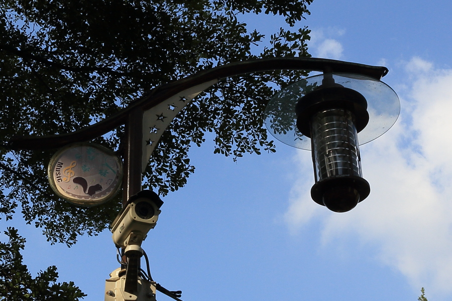

藍天可以自然表現,沒問題!

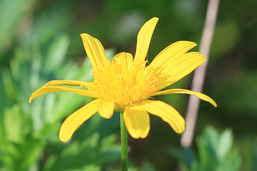

但是對於複合的單色系,非紅藍綠三色,不甚滿意,那朵小黃花都糊掉了!

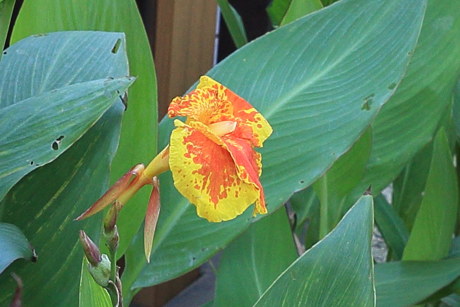

鳳凰花與紫荊花的花邊皺褶表現很好!紅藍邊沒黑掉!
遠景顏色平平,跟眼視差不多!
大視野分辨率,很好,草地自然,沒色變!
榕樹鬚根,複雜度太高,但整張來看還是很好分變,沒有糊的感覺,很優異!
段木紋,灰階複雜層次分明,優異!

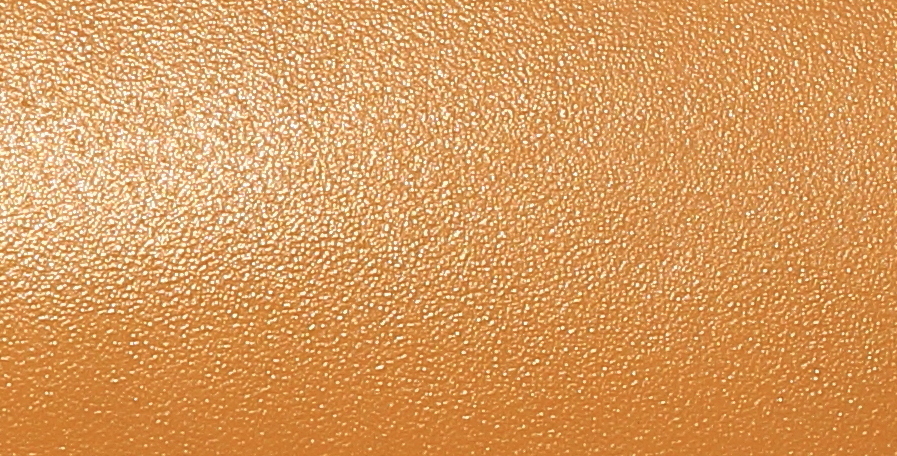

橙紅藍色塑膠板紋路分明,但紅色深淺度還是差一點,紅色沒有爆,這是一大進步!
星芒,長度不好,也是一種近步,但是太長好像也是不正常!各有取捨!

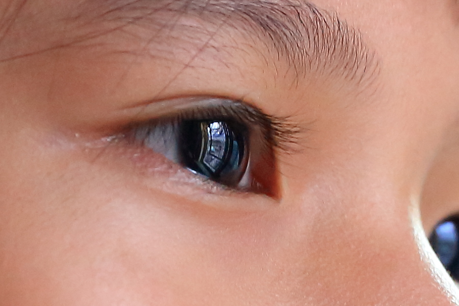

低光近距對焦,一樣差!
