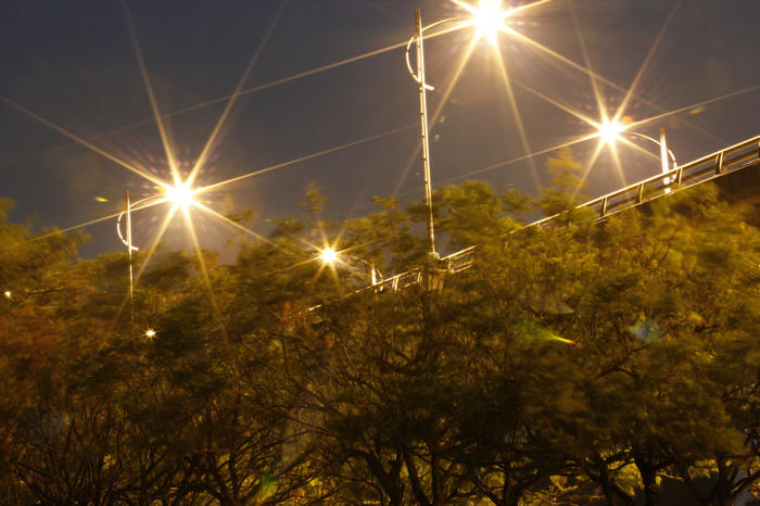

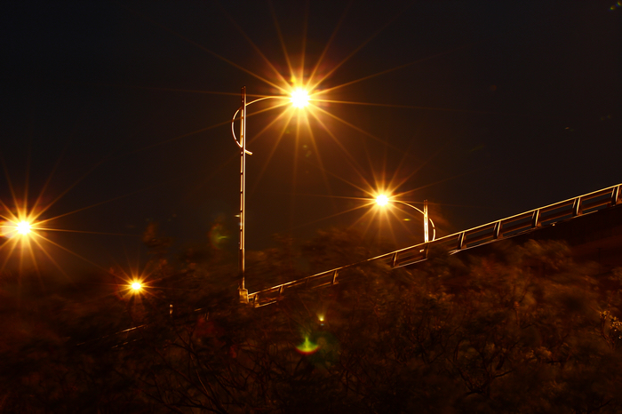

小弟剛剛拿小小白IS出去附近測試星芒~~
8芒星    (光圈F16  ISO400  快門39秒)
16芒星   (光圈F8  ISO100  快門15秒)
結果這兩個星芒的節數不一樣(一個8芒   一個16芒)~~
請問光圈大小是會改變星芒的節數嗎??   還是這顆鏡頭有問題??

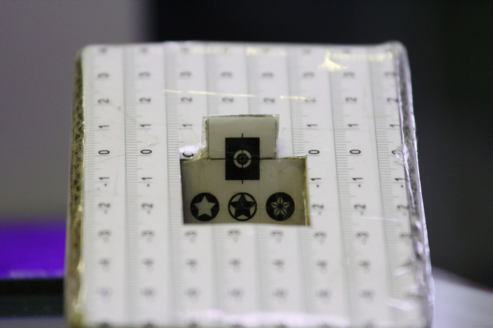

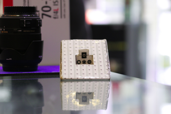

另外附上店家幫我測的焦    請大大們看看有沒有準焦~~   因為小弟也看不懂=ˇ=
廣角端
望遠端

發表於 2012-9-28 22:43 | 顯示全部樓層
都8芒啊.不過一張尖芒.一張芒散了而已..
發表於 2012-9-28 22:52 | 顯示全部樓層
第二張的星芒發散了,第一張的有收起來
仔細看都是八芒沒錯~

發表於 2012-9-29 00:05 | 顯示全部樓層
一樣都是8根.
第2張星茫有分岔.
發表於 2012-9-29 00:38 | 顯示全部樓層
大大~您的第2張圖~星茫是必差的所以會變16支
建議你不太曝太久~要不就光圈在縮小一點

發表於 2012-9-29 00:56 | 顯示全部樓層
Re:小小白IS 星芒疑問~~
小小白IS光圈八葉片,
應當是每兩葉片交接處會產生光涉現象,
但是為何是8與16呢?
因為每一光涉點會有兩支相對180度的光芒出現,
8支光芒是因為偶數分部,兩支光芒剛好和對面角的光芒合而為一了!
16支則是兩對角光芒因鏡片折射,兩支分岔沒合在一起!
發表於 2012-9-29 06:33 | 顯示全部樓層
仔細看一下對焦板的狀況..在望遠端應該準焦.廣角端焦有前移.根據小弟使用狀況.鏡頭若為尖芒的話
除非失焦芒才會散掉.不然您在廣角端再把光圈縮到F16是看看應該會改善..
但是芒太長.圖看起來怪怪的(這是我個人感覺啦)..
