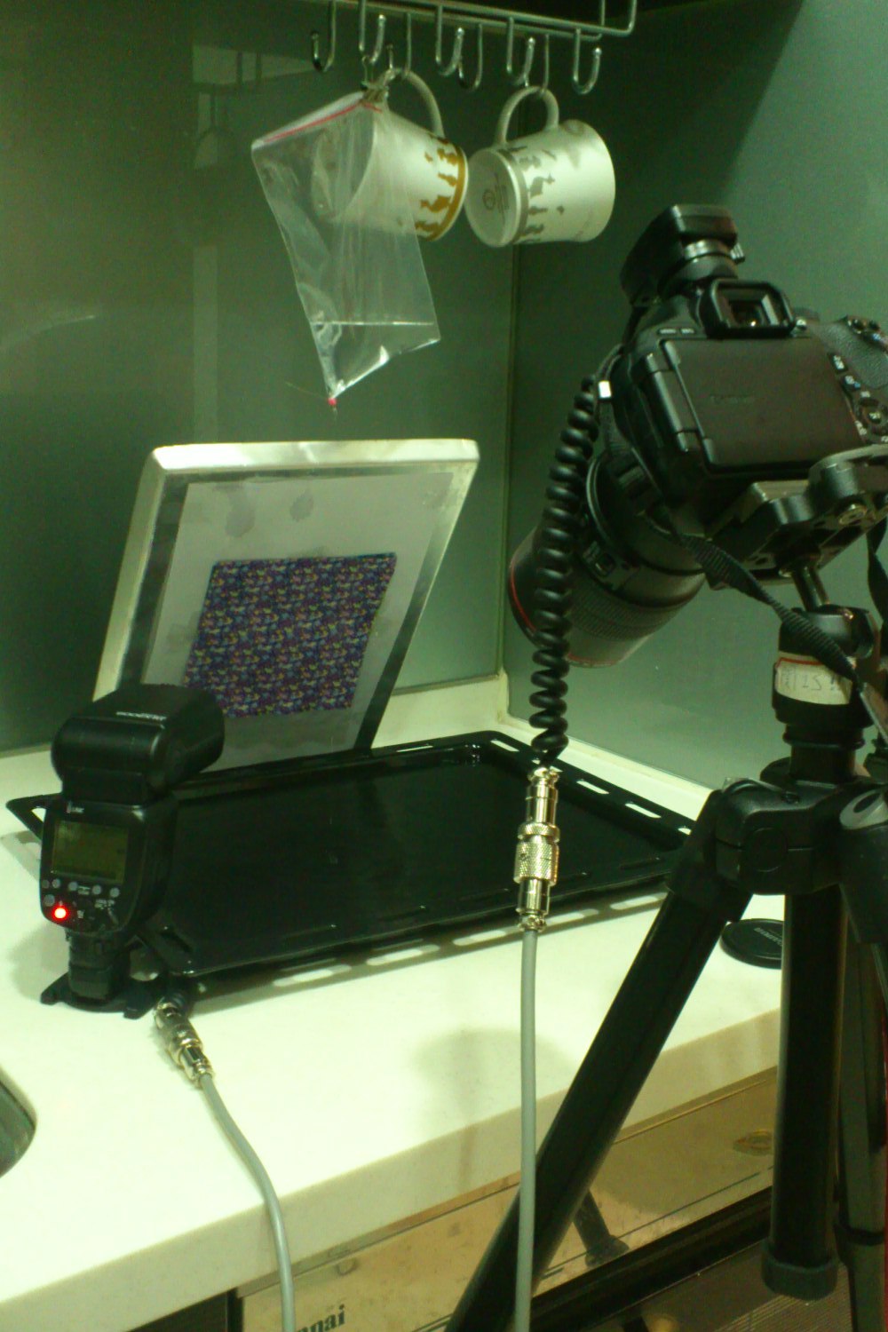

最近在家玩相機玩上癮了!看到外國網站的水滴拍攝教學,跟著練習,簡簡單單使用家裡的器材來練習![s:65]
準備東西,裝水的黑色水盆,我沒有,剛好有一個很久沒有烤東西的烤盤來裝水[s:19]
再來,用夾鏈袋,裝水,吊在我們家廚房的杯架上,看!多適合[s:82]
接著,另一個小烤盤貼著A4的白色紙,再來跟我女兒借幾張不同顏色的彩色色紙![s:33]
相機設定,M模式,光圈F8,快門1/200(600豬同步快門只能200,可以開到1/250喔!),ISO 100 ,權衡式測光就好唷
閃燈,我是用離機線,可以用離機閃喔!M模式,ZOOM 105,閃燈出力1/16,
擺設方式如圖,手機拍攝,設備簡陋,客官加減看囉![s:25]

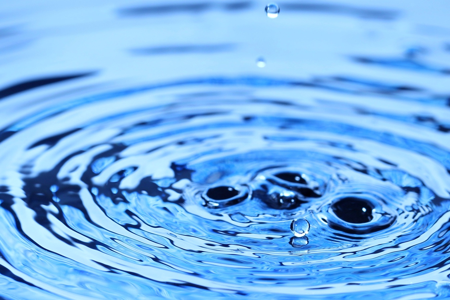

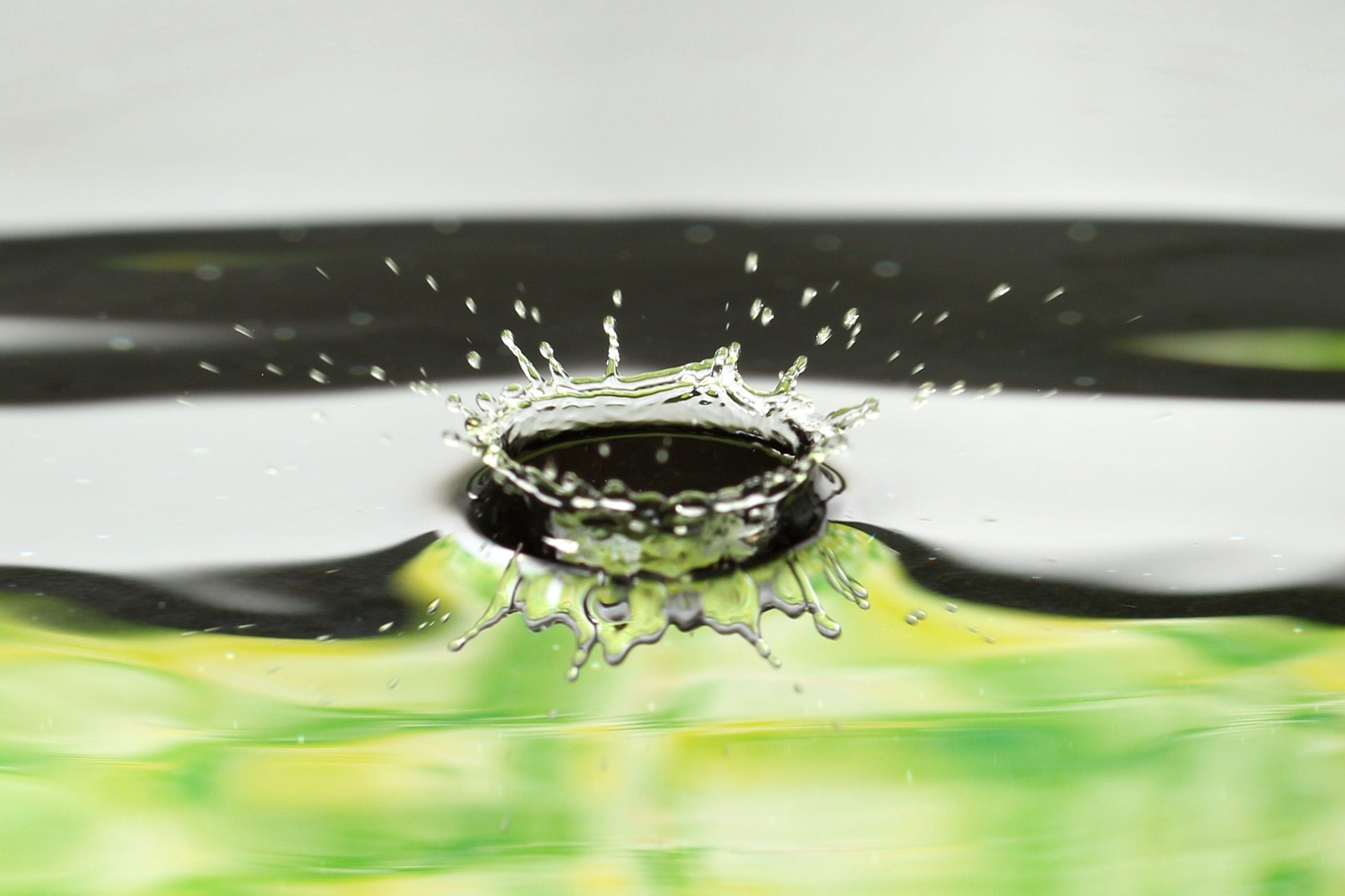

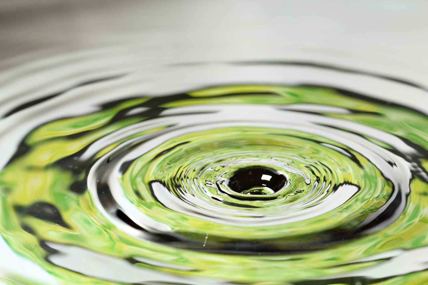

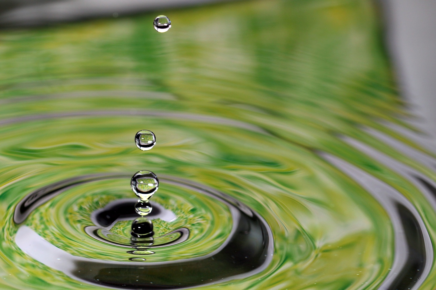

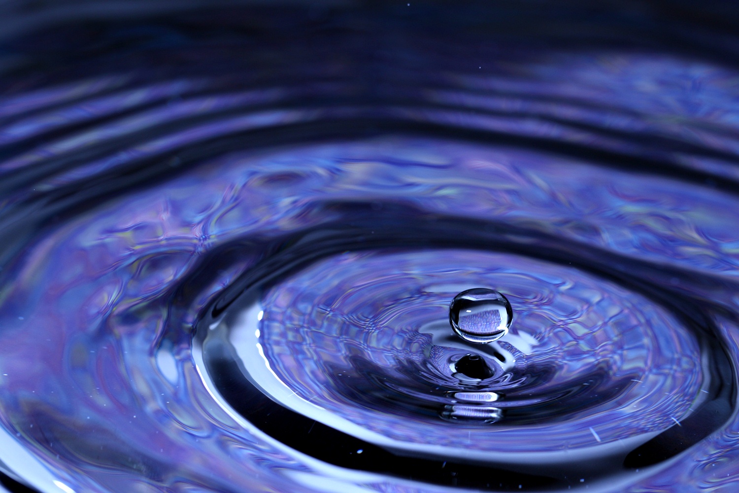

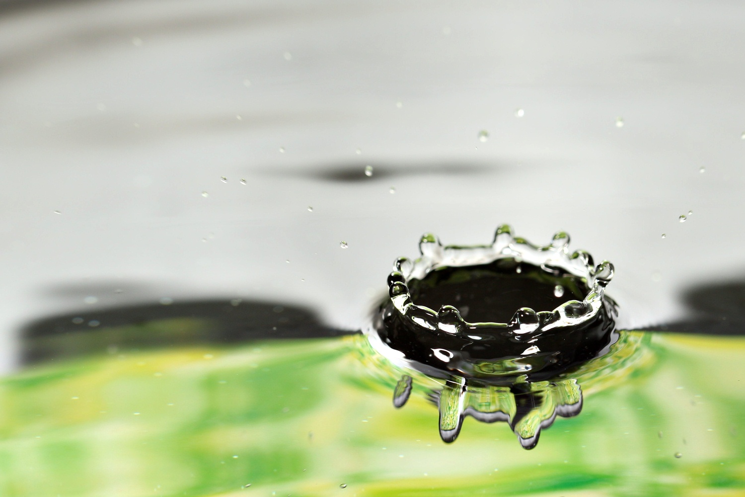

成果如下,以下的圖,大部分是新百微拍攝,其中幾張是50mm f1.8拍攝滴(我ㄤ在罵我把窮人鏡忘了,所以就給它拿出來暖暖身囉!),全部相片只有稍作裁切,稍加對比,沒作任何動作了唷!

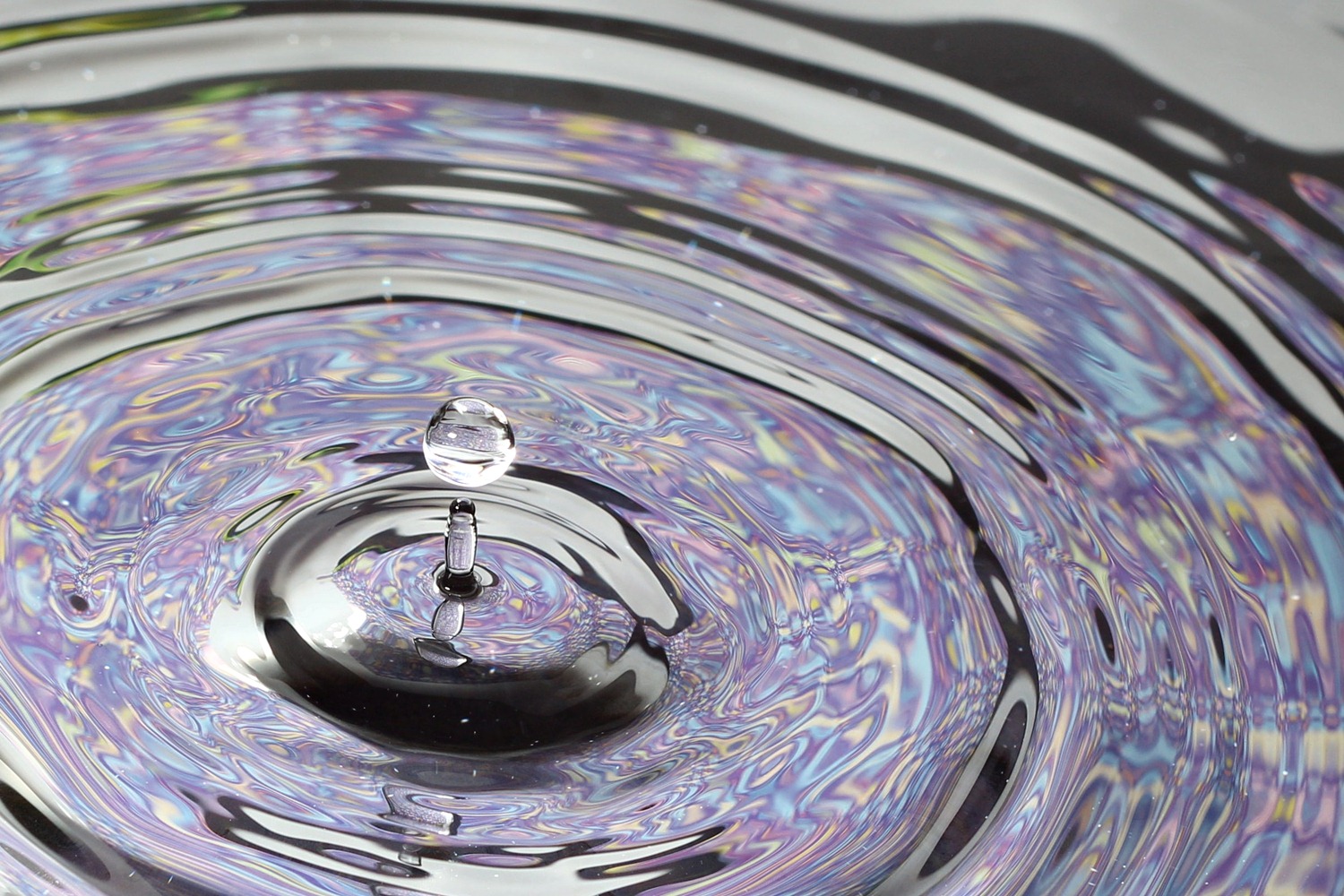

#01  加了綠色花紋色紙!
#02
#03  不同角度拍攝

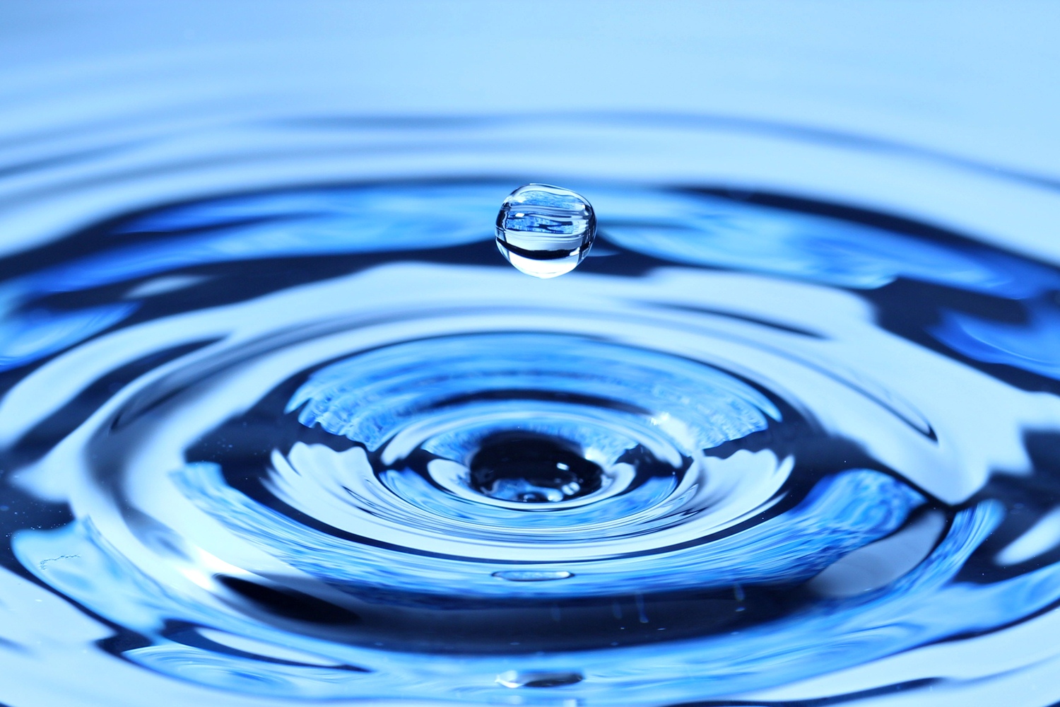

#06 我喜歡這張,好像盤子上的一顆水晶
#07

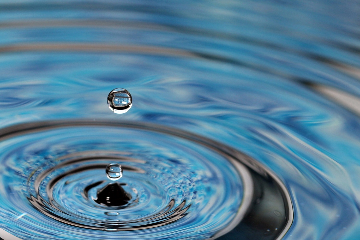

#08 綠色色紙混白色紙,好像玻璃製品一樣!
#09 使用藍色花紋色紙,還有調了白平衡"燈泡

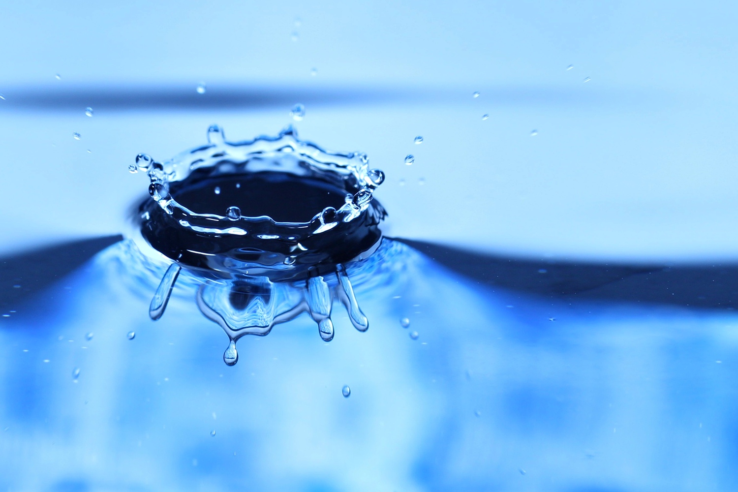

#15 這是讓水滴滴比較快的樣子
#16 拍的過程,發現水滴滴的速度,很難控制!也是拍了很多失敗的相片!

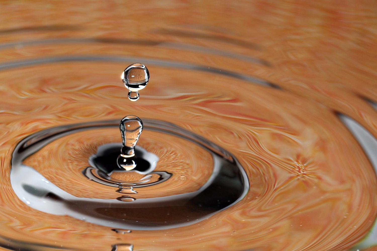

#17 橘色
#18 紫色,這幾張是用50mm f1.8 拍滴唷!誰說一定要L鏡拍ㄌㄟ![s:65]

有趣!也拍得很棒[s:47] [s:47] [s:47] ....閃燈不是可以開啟快速同步,就可解除1/200或1/250快門的限制
