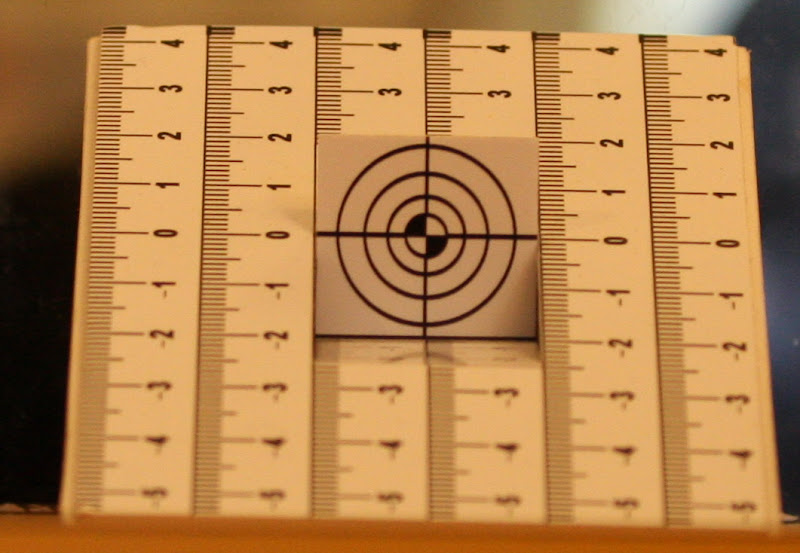

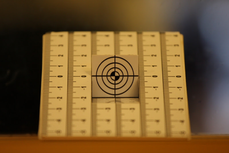

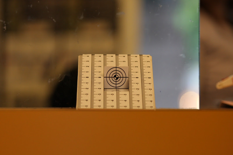

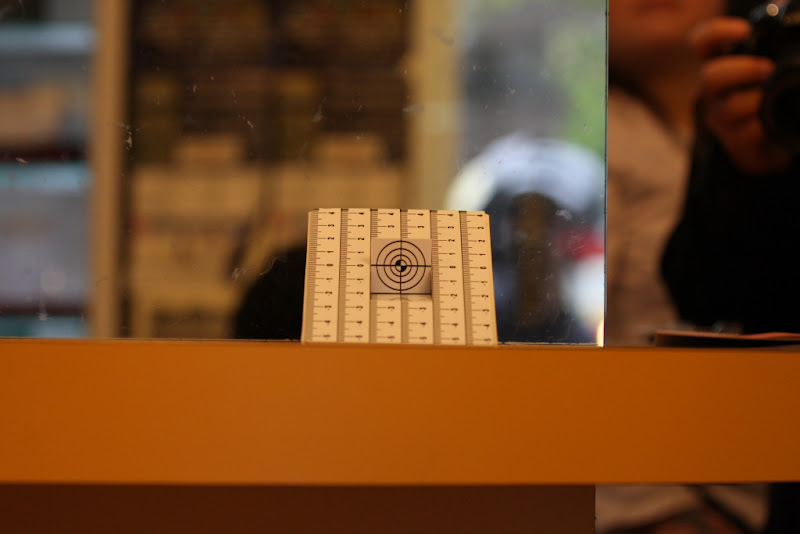

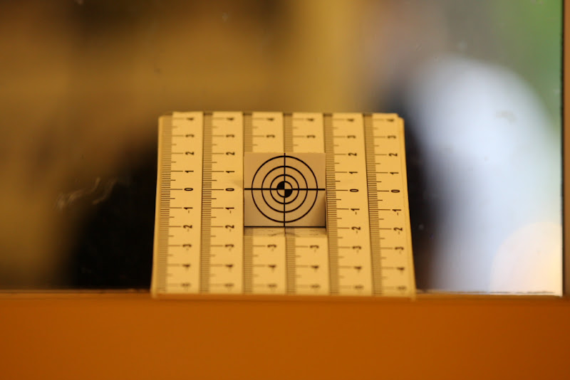

下面的照片  我想請問  有小小白的大大們  請問 70端 移焦多少  算是正常啊  我的70端 相機review的時候 0不是清楚的反而是2
這樣差很多 害我不敢買  所以只好先回來  上來問一下  大大們  你們手上的小小白 都是很準的嗎
200mm 端
135mm 端 但是手殘實際是138mm
100mm端
70mm端
70mm端放大

小弟手上小小白is200端準、70端小小後移約5mm,有時候又準.
我相信是機身的問題~
自我催眠中~[s:54] [s:54] [s:54]
總比另外試的小白(無is)好多了,一樣200準,70端後移了4公分!
還試了兩支都差不多,再次催眠自已
你該換5D了~[s:54] [s:54] [s:54]

[s:46] 談到這個話題又是一個頭兩個大
200端準是一定要的啦,
70端稍微不重要了一滴滴, 但還是準最好...
之前我自己也PO了不少懷疑有機身移焦的文, 自己還在自我掙扎中
如果沒有的話建議下次70端看看能不能以最短的距離拍攝 (1.3m) 這樣會比好較量
打個閃光燈或許也能幫助測焦的準度
另外外連一個英文的網站說明了Canon的AF系統 可能移焦的問題
http://www.fredmiranda.com/forum/topic2/241524
結論是對焦點其實能偵測到而外的範圍, 並不是只有那點...所以機身+鏡頭有時會因如此而誤判

多拍幾張看看吧
AF一定會有誤差的
Canon對於低敏感度AF sensor(就是光圈低於f/2.8時的AF sensor)誤差容忍度是…
只要對到的是在景深範圍內就算準(請看我以前寫的「何謂景深」一文)
你多對幾次焦,得到的結果會有不一樣
解決法…你可以去買小白,f/2.8的AF sensor誤差容忍度是1/3景深
加上本來f/2.8的景深就比較淺,所以對焦會準很多(如果有調到規格內的話)

發表於 2008-5-12 14:37 | 顯示全部樓層
各位大大們
測試時建議實拍是正確的
記得縮光圈也要試試
去明昌測小白IS時
測焦後移2CM(70MM),200MM準焦
往室外拍時縮到5.6(70MM),對焦點已不在景深內了[s:18]
