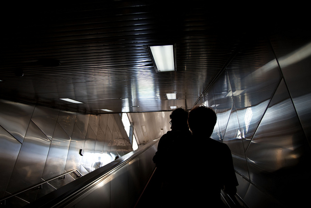

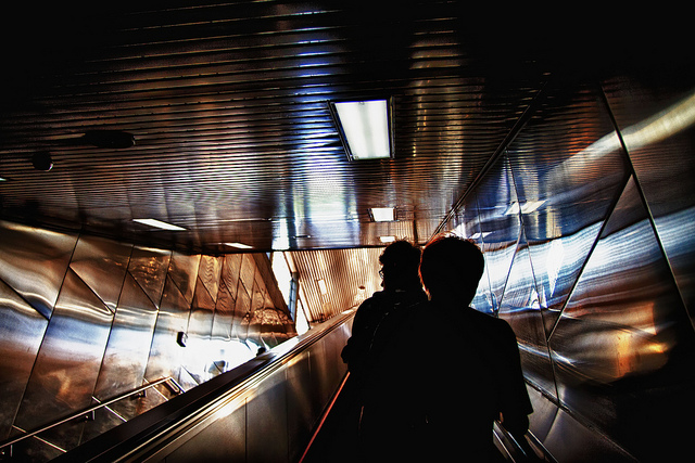

以下為實例:
  當天下午所拍攝到的相片
  HDR重現最接近當天親眼所見的影像
