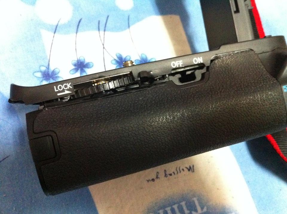

今天發生慘案了
拍到一半發現那個轉盤變成空轉
無法將把手跟機身分開了
想請問各位前輩是否有碰過一樣的情況呢
要怎麼處理呢
我的是P牌的

滑牙了.................送修

大事不妙…
要把把手那個轉盤先破壞,先分開機身,才能將把手修復。[s:29]
利用GOOGLE,估一下,應該可以找到相關的訊息。
 樓主| 發表於 2012-7-1 23:11 | 顯示全部樓層
今天有帶去買的店家給他看...
他也沒辦法拆下來
其實一直裝著是沒差
但是怕哪天他秀逗了又拆不下來就冏了[s:91]
剛有google了一下
但沒找到跟我一樣是裝在機身上的情況勒=.=

如果真的沒辦法你只能破壞 電池把手 的 轉盤 或 整個手把都翹開[s:75]  不然  繼續用[s:58]

剛看了一下
好像沒有可以施力的點哩
請問是怎麼撬開的啊
發表於 2012-8-25 20:15 | 顯示全部樓層
我也發生過.拿一隻迴紋針粗一點.取一段.前方用鐵鎚敲扁.重轉盤上方內部.齒盤順時鐘方向慢慢敲就可取下.但需花時間
