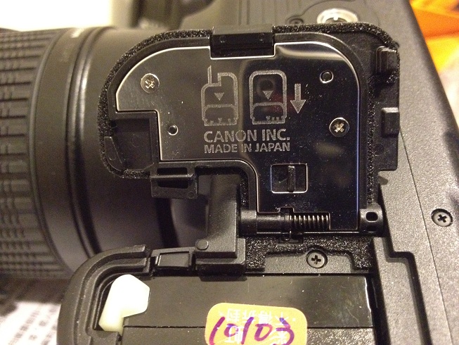

買個電池把手
卻不知怎麼卸下5D3這個電池倉蓋[s:11][s:11][s:11]
煩請先知賢達幫個忙喔[s:66]
感恩...
發表於 2012-6-26 21:16 | 顯示全部樓層
看到那個箭頭了嗎?
下面那個卡吮,向右板就可以拿起來了[s:58]
發表於 2012-6-26 21:17 | 顯示全部樓層
[s:47]  [s:47] ...沒錯,CANON每台都是這樣卸下的
彈簧上的四方型小鈕~
壓下去向右推就起來了~
他上面有箭頭方向~
 樓主| 發表於 2012-6-26 21:20 | 顯示全部樓層
感謝..
我已經扳到底了
可是就是拿不起來
應該是要往上or往下..
感恩
發表於 2012-6-26 21:32 | 顯示全部樓層
扳到底後.依你相片目前的位置.向右將電池艙蓋往時鐘2點鐘方向傾斜拿起.
 樓主| 發表於 2012-6-26 21:36 | 顯示全部樓層

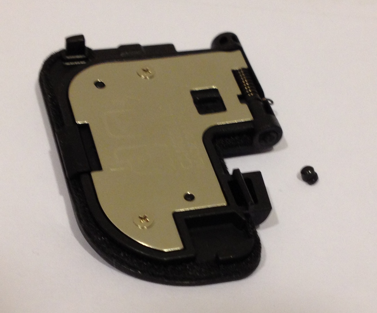

啊
起來了
可是........................
 樓主| 發表於 2012-6-26 21:37 | 顯示全部樓層
看來不得不回原廠了
感謝大家的幫忙
應該是這桿子先天不良
有點會卡住
感謝大家囉
發表於 2012-6-26 21:50 | 顯示全部樓層
回去請原廠看看是否有原本就不良的情形~
請求出保固看看~
 樓主| 發表於 2012-6-26 21:54 | 顯示全部樓層
反正電子用品多多少少會有點小瑕疵
話說
我也還沒回去貼膠帶
我是還蠻看得開的
能拍得高興最重要...
發表於 2012-6-26 23:04 | 顯示全部樓層
太可怕了.....[s:78]
我剛試拔一下,第一次拔好像比較緊!
所以盡量要溫柔一點[s:71]
發表於 2012-6-27 11:26 | 顯示全部樓層
長知識了,CF真的是個好地方
 樓主| 發表於 2012-6-27 16:30 | 顯示全部樓層
今天到Canon去把他換掉了
換好之後,
一推就卸下來了
所以應該是我這台的問題
正常的應該是輕輕一推撥桿
就可以卸下來的
圓滿解決
