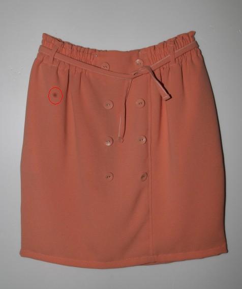

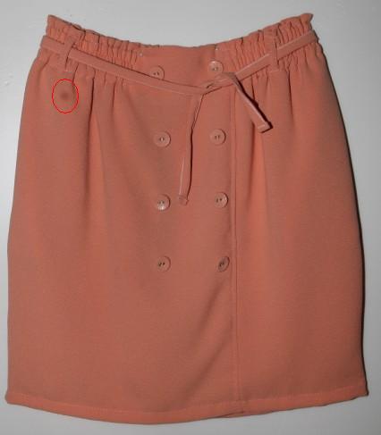

紅圈內的小黑點就是了~不知道是不是入塵了~?
上面兩張照片我是用不同光圈拍的,光圈越小黑點越明顯....
我把鏡頭拆下來,用吹氣球吹好幾次機身跟鏡頭,黑點一直都還是在....
而且我也不懂得怎麼看...到底有沒有吹乾淨....???
慘~~~求各位前輩解救方法,感謝~!

好大一顆喔.... 應該不是入塵,是異物,有東西跑進去了
那個汙點應該會大到肉眼可視的喔
看看你心臟大不大顆,如果夠大就在電力充足下選擇清潔CMOS
用燈照那片珍貴的藍綠色那片東西,用棉花棒輕輕把那顆....小蟲挑起即可
或是用3M無殘留膠,或是用果凍膠輕沾
不要用酒精,不要用任何有機溶劑,除非有專用的CCD清潔劑 (揮發很快)

發表於 2012-6-20 18:27 | 顯示全部樓層
反光片擋住了 CMOS 拉,請先在menu設定清潔感應器選項
然後反光片就會升起,然後就會看到那個異物
用吹球出一下吧
發表於 2012-6-20 18:34 | 顯示全部樓層
有鏡頭可以交換嗎?
確認是哪個部分入塵 不要被原廠欺騙了(彩虹騙我說CMOS入塵[s:61] )
清CMOS 只要500
我之前說過我的55-250也是這樣 肉眼可視
幸運的是吹壓縮空氣吹吹就清掉了
某樓< 所以那不是一般的灰塵? 那怎麼進去的(我往鏡頭裡看看不到)
PS 我相信C-MOS自動除塵 入塵機率應該很低
(原廠都不相信自動除塵了OAQ)

YES~!!!感謝~我清掉了~[s:65]
感恩啊~~~[s:33]
謝謝~謝謝~[s:47][s:47]

1.換鏡頭就消失代表鏡頭入塵
2.換鏡頭還在代表CMOS入塵 (或是兩隻鏡頭都入塵)
