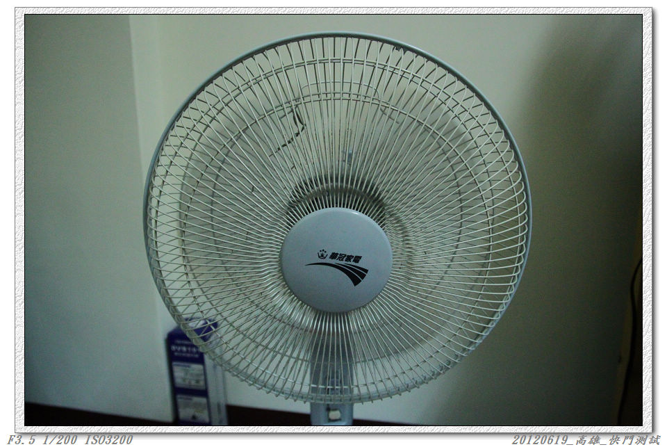

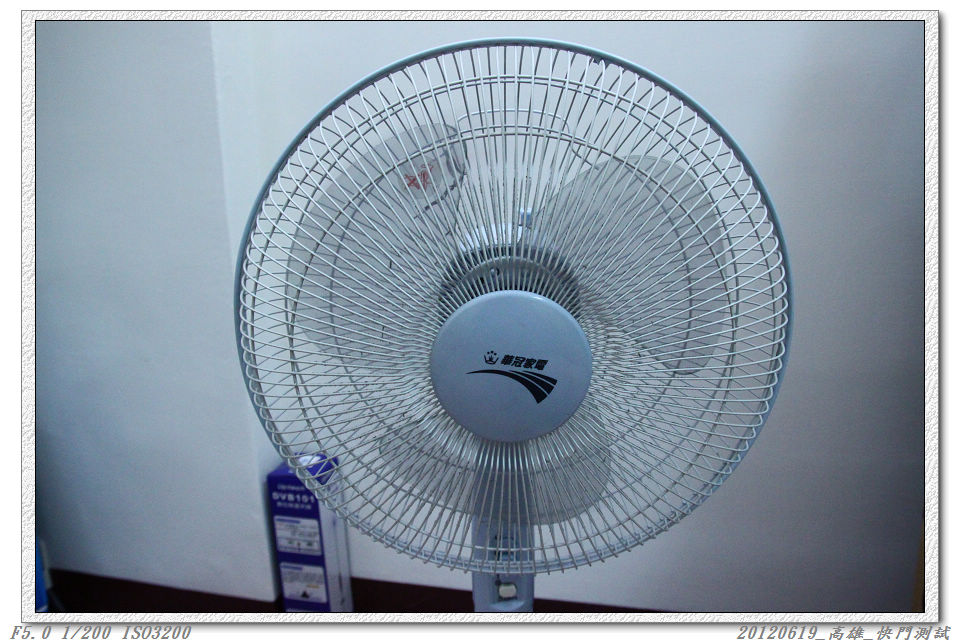

各位大大好~
小弟有個疑問想請教大家一下.
為什麼同樣的快門數,有開閃燈能凍結畫面呢?
而沒開閃燈的無法凍結畫面呢?
但有時就算開了閃燈,又無法凍結畫面呢?[s:79]
請各位大大幫忙解惑一下,謝謝.[s:26]

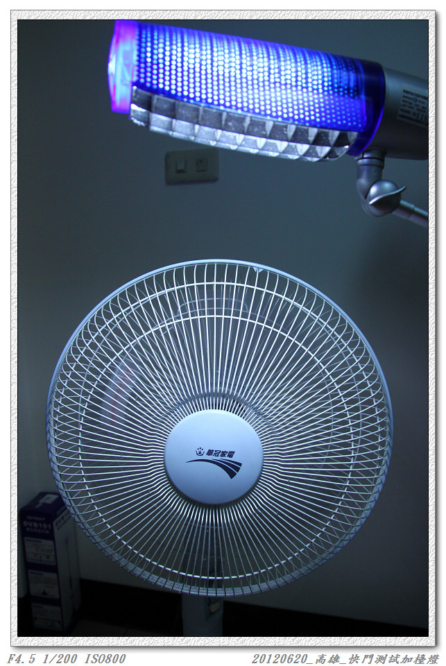

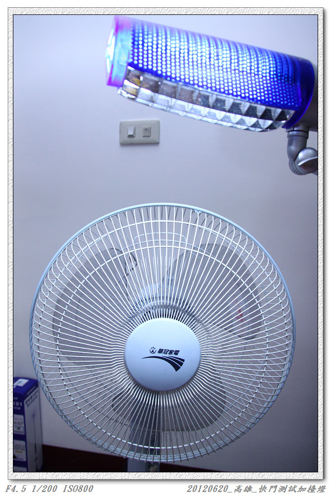

經網友指點,新增C圖與D圖.(有加檯燈)
ps1.快門都是1/200.物體為轉動中的電風扇.
ps2.閃燈都用前簾同步
A圖:有開閃光燈
B圖:無開閃光燈
C圖:加檯燈+580閃燈=>可凍結
D圖:加檯燈無580閃燈=>凍結失敗

發表於 2012-6-19 23:58 | 顯示全部樓層
那不是凍結畫面
而是閃燈打下企時的一剎那, 光線最充足, 被相機吸收的光線也最多

近代的電子自動控制式閃光燈(TTL閃光燈)多數是利用改變閃光持續時間來達成正確的曝光照明。你可以去翻翻原廠的說明書應該有標示閃光持續時間的資料(德國的最詳細,日本的其次)。
一般而言閃光能力越大的(GN值越大)其閃光輸出持續時間會越長,以我手上的資料:Metz Mecablitz 45CL4 (GN值45 @ 50mm 標準鏡頭時)其光照輸出持續時間約 1/300~~1/20000 秒。
所以當使用閃燈時在以閃燈為主要光源為拍攝條件下(就是當環境光強度遠低於閃燈強度時);相機的快門功能(就是在閃燈同步速度以下)只不過是維持那個要比閃燈輸出更長一點的窗口而已;以便能完整的接收閃燈輸出的光照時間長度(閃燈TTL之曝光控制)而已,簡單的說就是閃燈的輸出時間已經取代了相機的快門開啟時間。
你拍的電扇葉片被凍結是因為:
第一、近距離拍攝,閃燈光源是為主要(最強)光源。就是當環境光強度遠低於閃燈強度時。
第二、閃燈的輸出持續時間因為很短(遠小於快門開啟時間)所以可能將電扇葉片被凍結。
當然如果你在近距離用很小的光圈去拍;在可能讓閃燈必須以最大光強度輸出時也會發現沒法動結住運轉中的電扇葉片。又或者你用長一點的鏡頭以遠一點的距離同樣用閃燈去照明也可能出現凍結不住運轉中的電扇葉片之現像!
你可以試試關掉環境光光用閃燈照然後將拍攝距離拉遠,看看多遠時會無法凍結那運轉中的電扇葉片。
PS:補充說明一下;當以閃燈為主要光源為拍攝條件下(就是當環境光強度遠低於閃燈強度時);相機的前簾或是後簾快門同步功能將不會影響這樣的拍攝結果!

 樓主| 發表於 2012-6-20 18:01 | 顯示全部樓層
回 JackieII 的帖子
JackieII:那你再做一個實驗,
就是不要用閃燈, 改用枱燈 (持續燈) 來照射, 這樣就不會凍住了,
閃燈是一剎那, 不是持續燈, 所以才會有前簾後簾之分。 (2012-06-20 00:25)
大大您好,
小弟有試著改用枱燈,真的不會凍結住.
如主題裡的C圖與D圖.
所以意思是只要光線吃的夠,就可以凍結那一時的畫面嗎?
