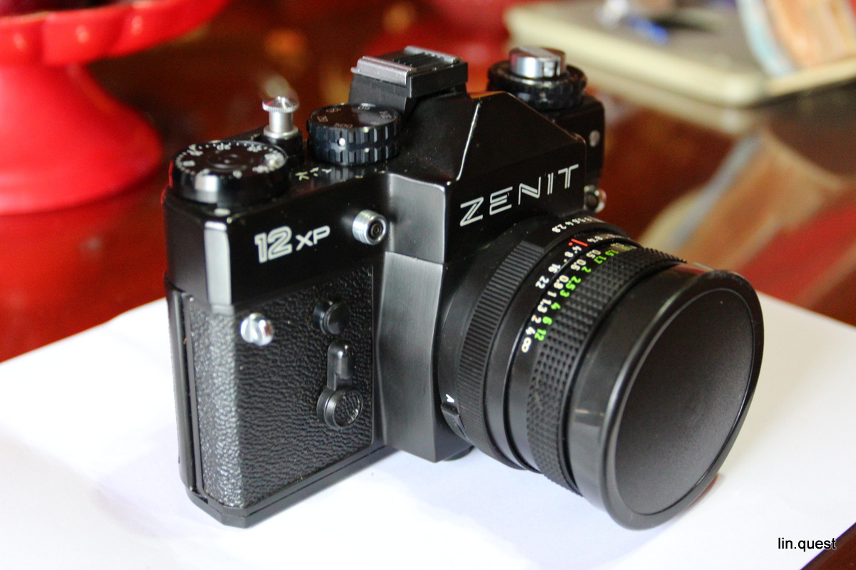

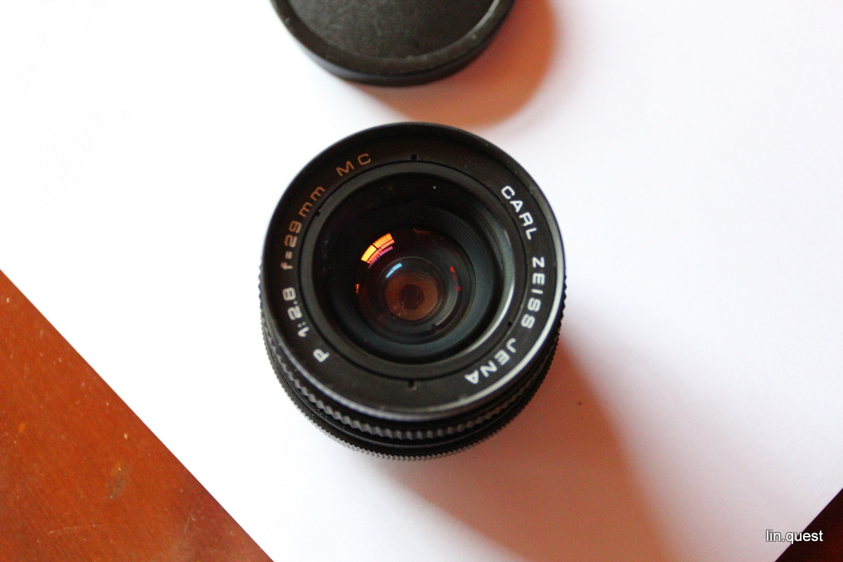

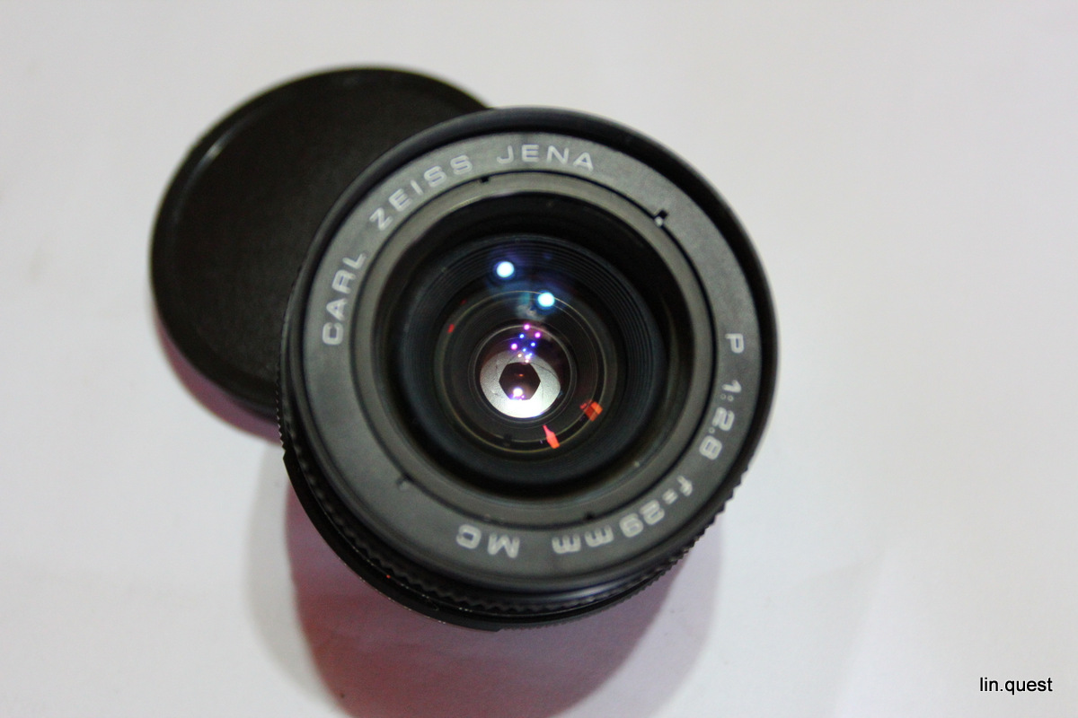

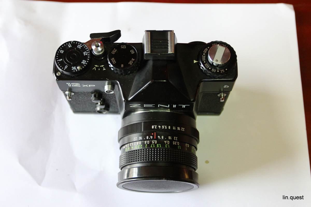

查過資料 大約是1960年左右生產 蘇聯機身 蔡思定焦鏡 各項功能都正常 請問這種鏡頭買的到轉接環嗎? 想接到600d玩看看.

機身是蘇聯機,M42接環,機身塑膠感比較重一些~
一般ZENIT出廠搭配的鏡頭大多是HELIOS系列的~

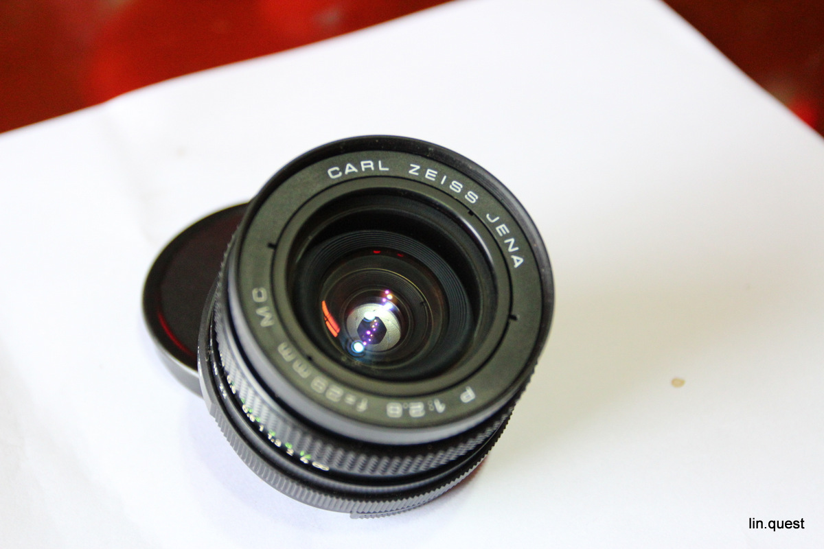

那顆蔡頭比較有價值一些~
機身的話,如果功能正常看是要留下收藏還是怎樣~

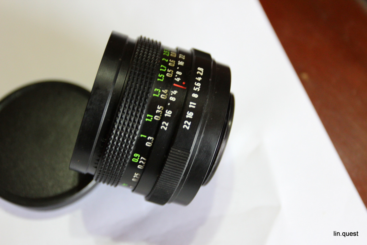

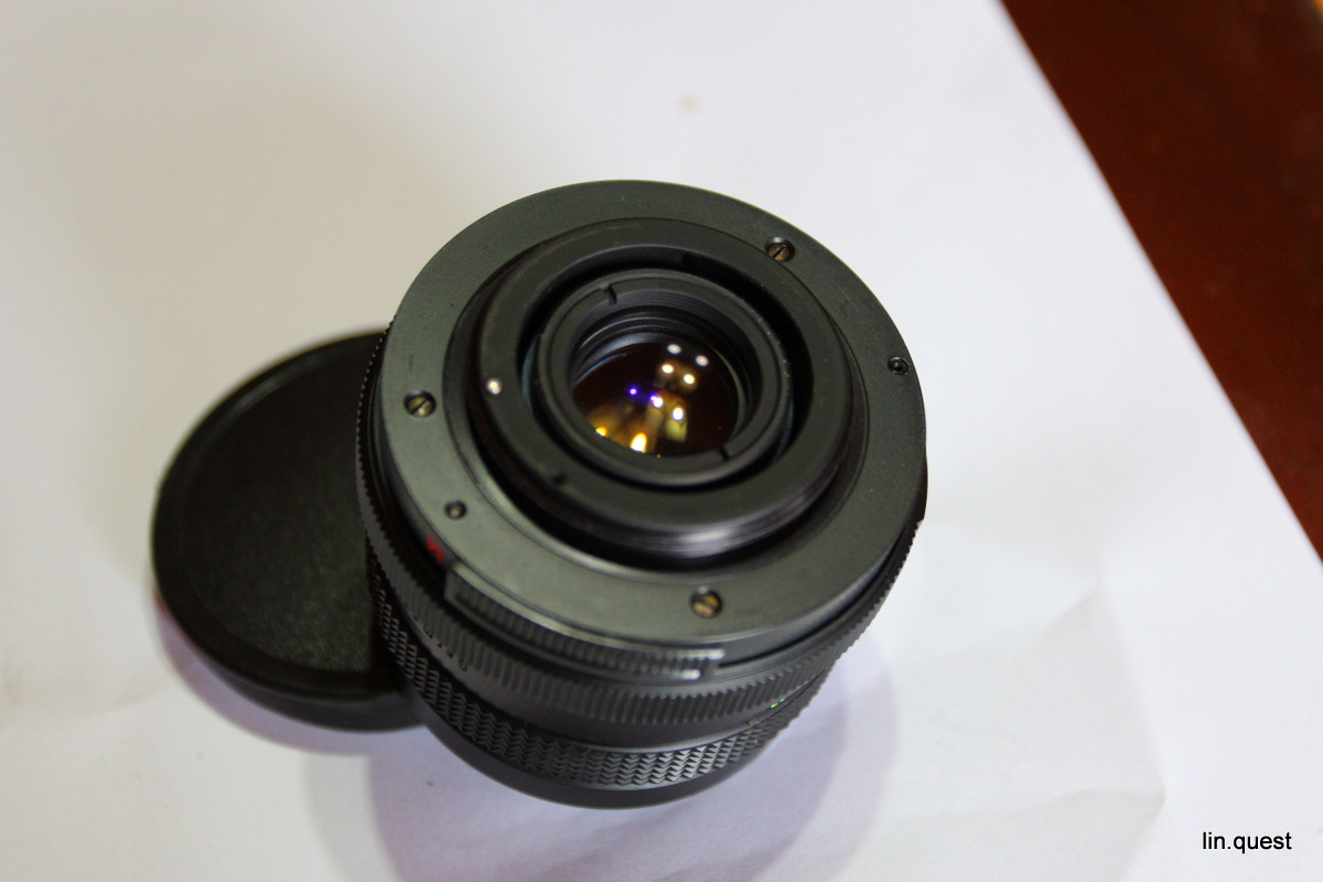

鏡頭可轉接在CANON 的數位機上使用,買M42轉EOS轉接環即可~
這顆鏡頭看起來是有M/A切換的,所以有無檔板的轉接環皆可~
不過接到600D上就不是廣角鏡了,會變成接近標準焦段~
但蔡頭的畫質甚至比目前一些現代的鏡頭要更上層次,只不過要手動對焦罷了......

謝謝前輩指教.請問一下是不是要接在全幅機上才有廣角效果.

接在全幅機上就跟接在底片機上一樣是29mm(以這顆鏡頭來說,但一般都是28mm,這顆是29mm還比較不常見)
接在CANON APS-C上就是要乘上1.6變46.4mm(變成FF約50mm的焦段),也算容易運用,拍人像也很ok~
