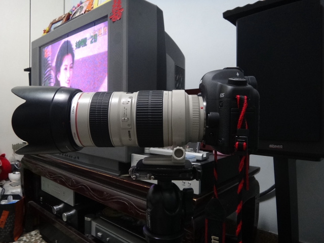

1) 我是以5D MKII機身+70-200mm F2.8 先試做看看,後面再慢慢改進

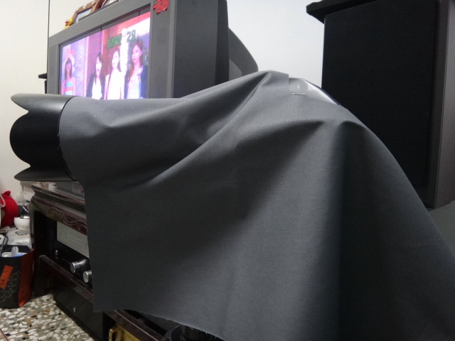

2) 花了1個小時,剪剪貼貼...完成了!! 下面是蓋上防水雨衣的樣子

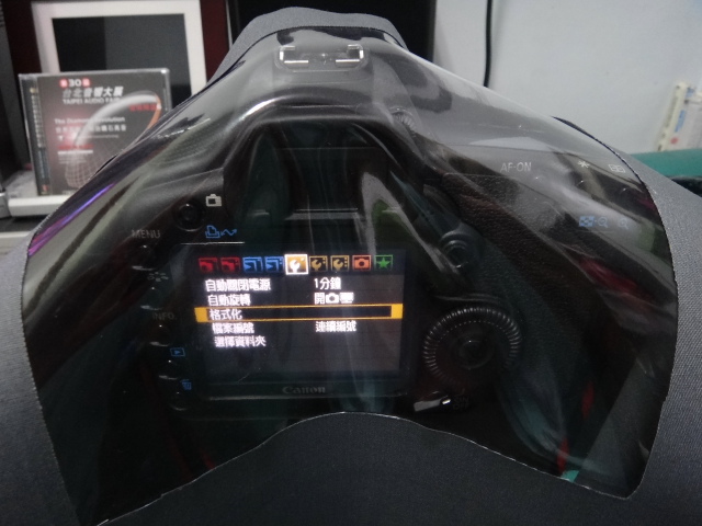

3) 機背使用透明橡膠皮, 方便觀看任何資訊

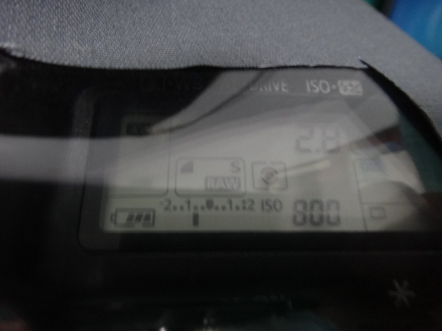

4)小視窗也可以看到資訊喔~~
