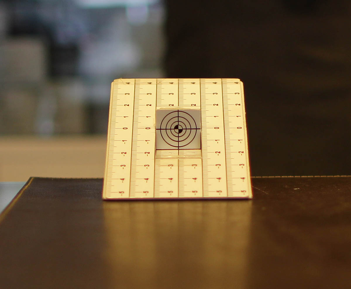

請教各位前輩,小弟近日購入望了很久的24mm L II,下面是在士林某大水貨商測焦照..我自己現場看覺得有前移0.3公分左右,但店員說因為是新機(半年60D,快門接近5000),所以反光鏡還很新!一點前移算正常。
這倒是第一次聽到@@有這回事?...請教前輩們幫我看看?其實買前爬了很多文章聽聞這顆拍遠距1.5公尺以上容易迷焦,果不其然當天下午試拍許多照片近攝"還"OK..但遠距測焦放大一看真的很糊...比S17-70還不清楚,實在令我很擔心買到和這位攝友
http://udeupa.wordpress.com/2010 ... 1porsche-parameras/
一樣的瑕疵品!!畢竟一顆5萬的鏡頭阿....~"~
1.光圈1.4,ISO AUTO,最近攝距。這張除了稍前移外還有0的下方和-1稍微紫色散...店員還是說正常(?)

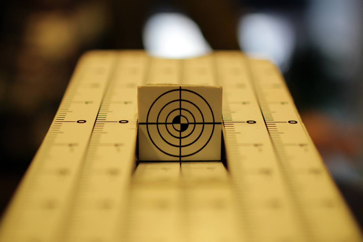

2.光圈1.4,ISO AUTO,最近攝距。

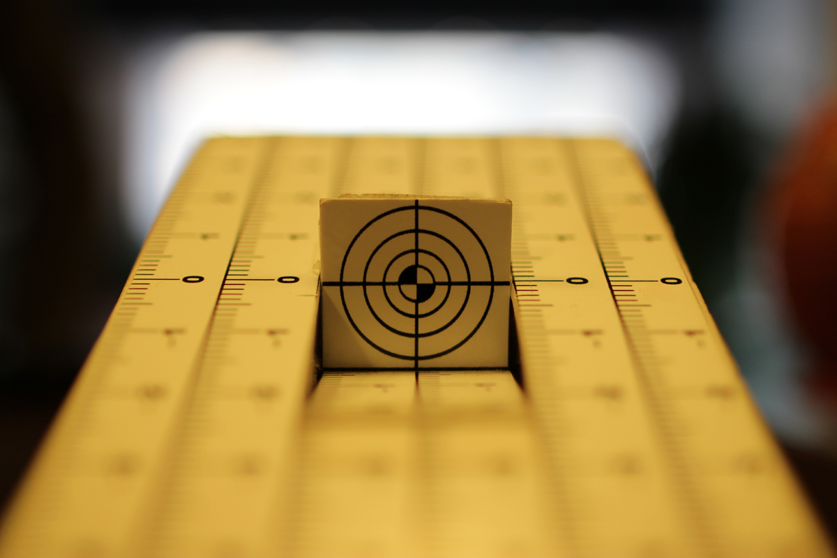

這張除了稍前移外還有一樣0的下方有稍微紫色散...店員也還是說正常(?)
3.光圈1.4,ISO AUTO,約一公尺攝距。
這張可看出以0為基準上方數字明顯是黑的下方數字全都紫色色散...店員也還是說正常(?)

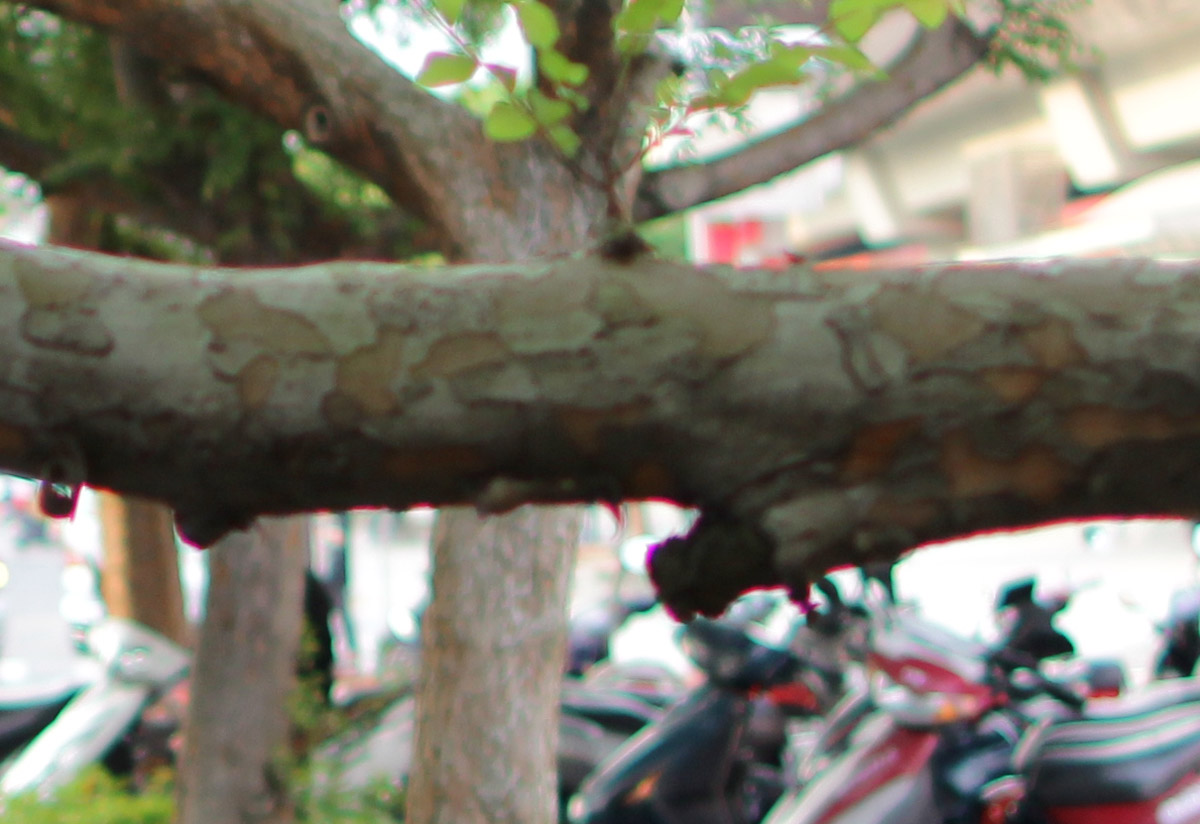

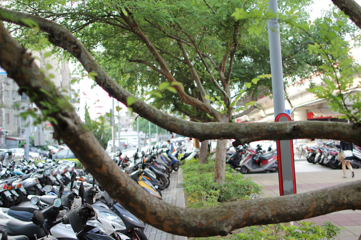

1.關於紫邊:
這張對焦點在中間橫的樹幹,F1.8
請觀察右邊樹幹部分
2.100%裁切
明顯紫邊....

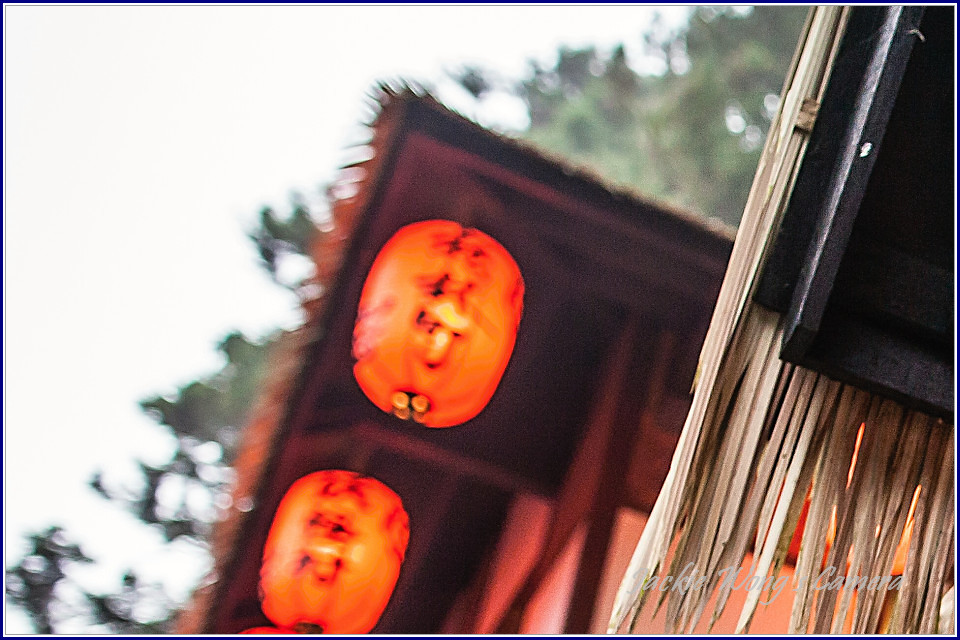

發表於 2012-4-6 01:03 | 顯示全部樓層
怪了, 這是我的24L II拍的, 逆光而且是邊緣裁圖, 紫邊沒那麼嚴重耶, 還是我木眼?

引用第4樓jackie2於2012-04-06 01:03發表的  :
感謝前輩回應,請教您這張光圈和ISO是多少?謝謝~~

1. 請確認: 對焦點: 單一中央對焦點, AF mode : one shot 你好像對焦都不準, 我們機身都一樣 60D
2. 最近比較少白天空曠處, 逆光用 F2.0 以下的光圈. 紫邊比較沒看見
3. 大光圈深度落差容許度低, 若拍攝物立體深度高, 若要某部分都準焦 需相對把光圈變小, 除非你是故意的, 這個和移焦不同, 需先排除
4. 24L II 銳利度超夠的 但是很難駕馭 買了九個月 慢慢進步 現在很少用 DDP/RGB 加銳利度, 開 DDP/RAW 銳利度 6~10 就很強了 最近都對其驚人畫值很滿意
60D+24L II 當機身蓋的功力只有九個月啦 僅供參考  弄錯不要怪我 [s:29]

我入手的時候店員也是說0.3公分內屬正常值,看書及論壇大家都說紫邊是大光圈鏡頭的宿命
所以....快樂使用唄,反正我又不大圖輸出,我又很少1:1檢視,我都縮圖到900*600....OK拉~
P.S我用40D及兔子,沒問題啦~
發表於 2012-4-6 08:08 | 顯示全部樓層
引用第8樓canonfance於2012-04-06 01:22發表的  :
有EXIF, F2.8 1/80, ISO800

光看側焦感覺還好
但是樹幹那張真的有點怪..@@ 感覺對到是機車的那個焦平面
可是照理說應該同個平面都要是準焦的,但看裁切部分又很糊
紫邊的部分 其實大光圈鏡頭開1.8以下幾乎都有,24已經算是這部分比較少的鏡頭了 (35,85都更嚴重)
24真的發色很特別,比較冷色調
