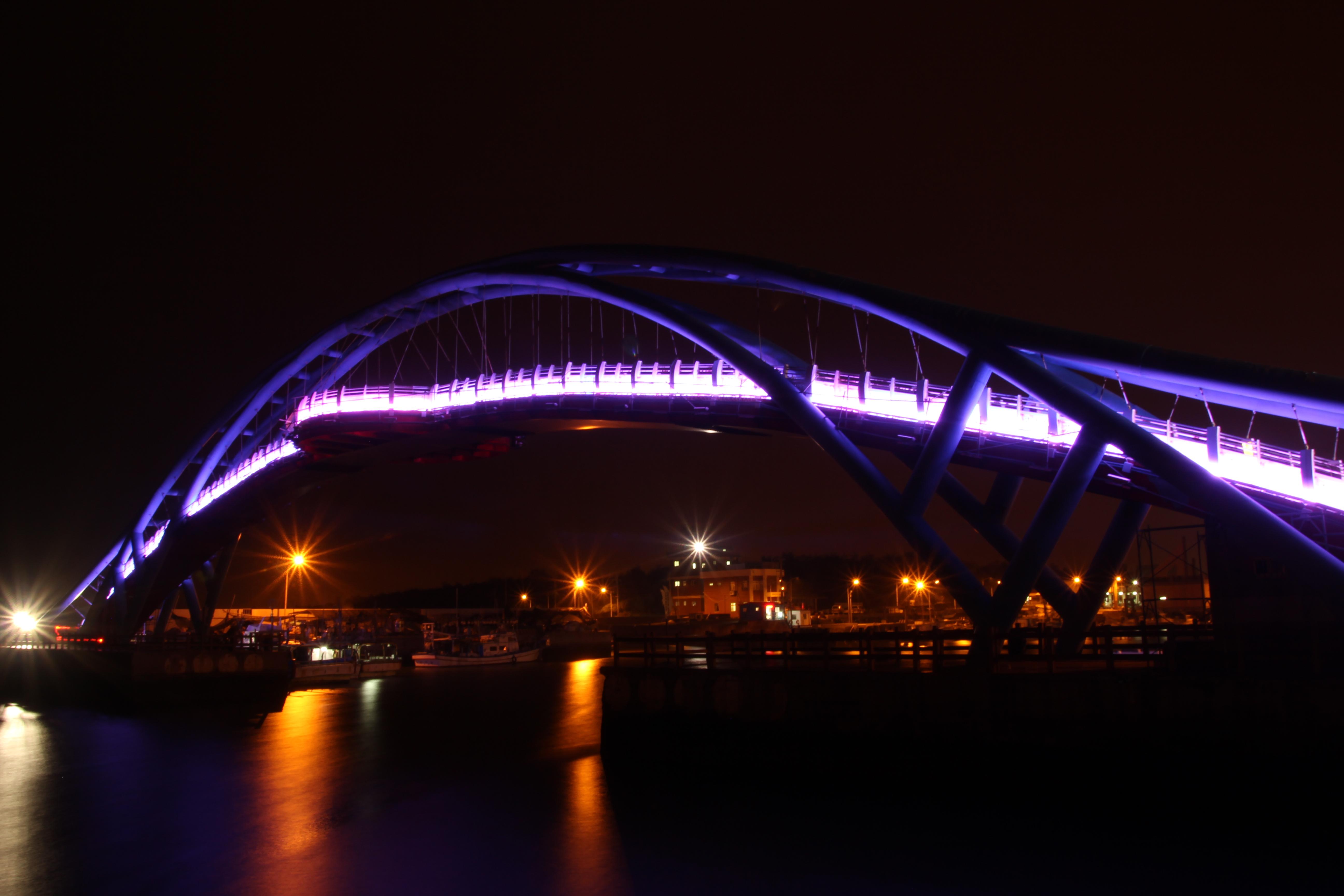

各位大大
小弟拍出來的星芒為什麼中間都會暈開來呢?
是不是因為相機晃到??
保護鏡的關係??
還是鏡頭本身拍出來就這樣子了?
我有上網爬了一些文,用我這顆鏡頭應該可以拍出更漂亮的星芒才對吧!!
拍攝條件
鏡頭:sigma 17-70 mm
焦距:42 mm
光圈:22
ISO:100
曝光時間:60 sec

 樓主| 發表於 2012-3-3 10:13 | 顯示全部樓層
回 1樓(garylu) 的帖子
我拍照的時候是上腳架.....

 樓主| 發表於 2012-3-3 11:13 | 顯示全部樓層
回 5樓(kc8997) 的帖子
我有看到你拍的星芒
你的星芒中間沒有像我一樣暈開來
請問我拍的是有什麼問題呢??

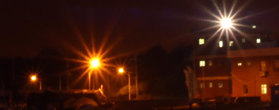

 樓主| 發表於 2012-3-3 11:30 | 顯示全部樓層
另外一張圖
放大圖來看還是有暈開來....
請問怎麼會這樣呢???
發表於 2012-3-3 11:38 | 顯示全部樓層
回 7樓(jeffliu0901) 的帖子
從16~12~11~9這幾個去試試看吧!
不是越小越好
ISO~~100
M模式!然後自己去抓秒!
抓不準先AV模式看大約幾秒~然後自己摸索看看!
應該會有改善~~
放大本來就會暈開是比較正常現象喔!
因為 燥熱點的問題吧!!!
發表於 2012-3-3 11:49 | 顯示全部樓層
忘了帶快門線可以用2秒延遲拍照
夜間對焦可以用Live對好焦後關閉Live拍攝
F16 會好一些, 不是越小越好
善用黑卡,曝光過度光源處會一片慘白

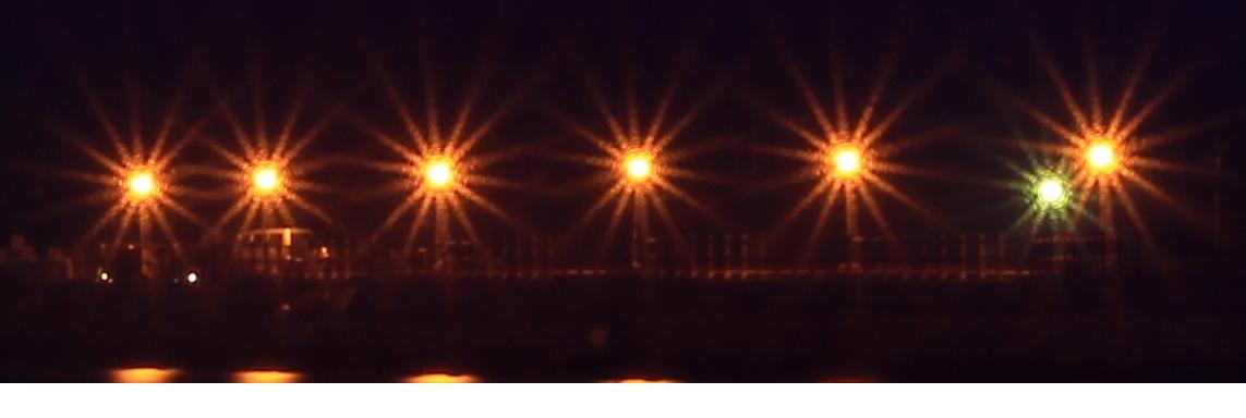

發表於 2012-3-3 13:10 | 顯示全部樓層
整體而言~~這樣還算可以接受吧?????
這是F18拍的~時間35秒!
但是樓主執意要把它放大~~~
要不暈開~~好像也很難喔!
畢竟你是夜曝
至於怎會如此~~那就是鏡頭的緣故啦!
或是設定不太會!
其實我對夜曝沒啥興趣!
你真想要星芒很漂亮又很毒
那就非16-35了!
所以無須強調放大之後的效果!
你說對吧!

發表於 2012-3-3 14:22 | 顯示全部樓層
個人覺得這不是什麼大問題嗎
擺在相簿中沒有人會放大到100%來看
我自己也用這顆鏡頭,除了光源太大時會有點分岔
這顆的星芒我是覺得還不錯
原圖
放大
至於我的有沒有暈開...我是覺得還好
