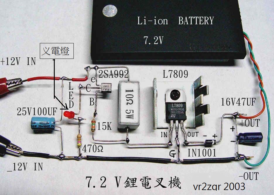

發表於 2012-1-23 13:43 | 顯示全部樓層
回 5樓(vr2zgr) 的帖子
  各位師兄好~小弟希望用空閒時間~進行各種DIY小制作電路實驗....!!!
和各網友及好朋友交流及分享~~~~感謝~~~~~!!!!!!
奇實、設計义鋰電、的電路-有簡單 / 有復雜化但~最緊要安全問題.....!!
(1)...電壓標準  (2) ...電流不可過大  (3) ...所以廠方題供、用這電的容糧三分之一電流輸入進行义電最安全...!!
