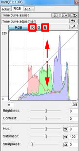

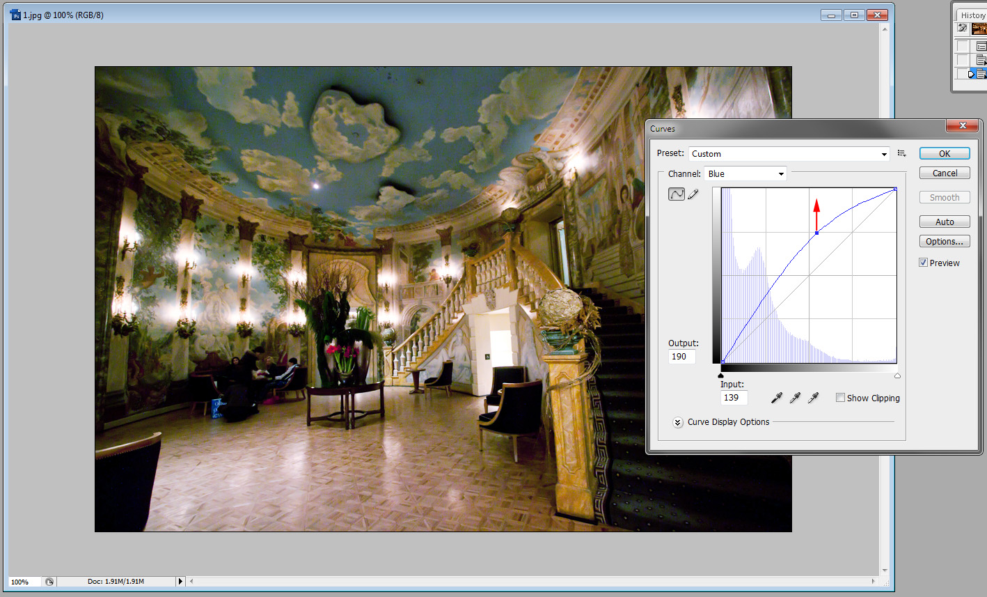

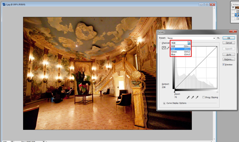

1) 方法1 曲線工具 (這個方法控制變化比較多,可以因個人口味而調)

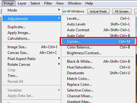

Photoshop
Ctrl+M 到 曲線工具 (Image =>Adjustment=>Curves)
選擇紅色 (red channel)
大約在線的中間往下拉 (減少紅色)
照片可能會偏黃點
再選擇藍色,往上拉 (增加藍色到您要的效果就好)
綠色也可以調,看相片而定!

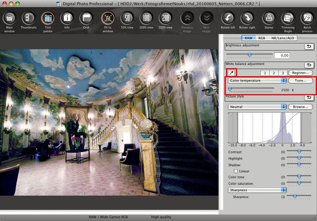

DDP:

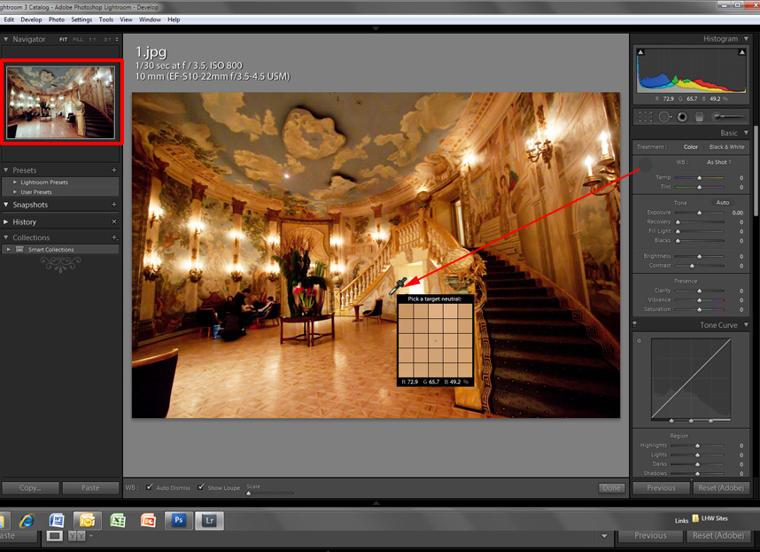

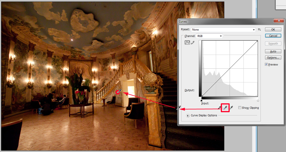

2)方法2 吸管
Photoshop/DPP/LightRoom
選擇吸管, 點中灰階段的地方就OK了,如果不滿意,可以重新再點新的地方

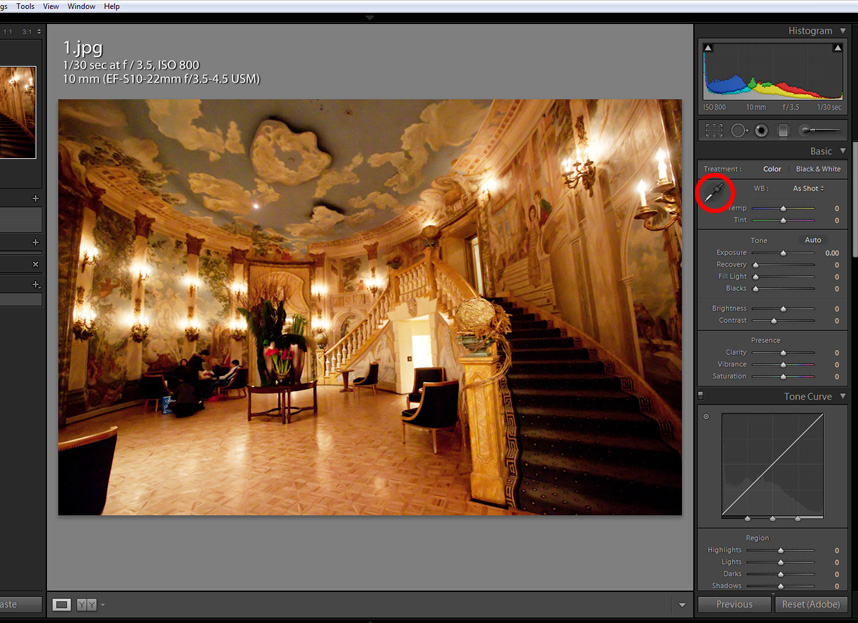

LR:
在LR: 移動吸管時,預覽會變化

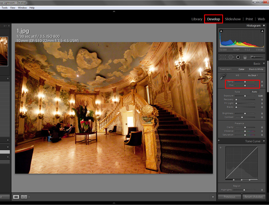

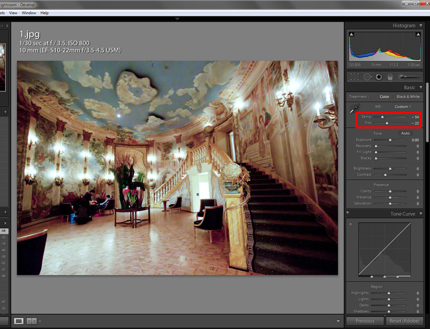

3)方法3 Temperature 直接調色溫
DDP / LightRoom (最好用RAW)
LR:
用 Temp 這個調就可以了
DDP:
Color Temperature
