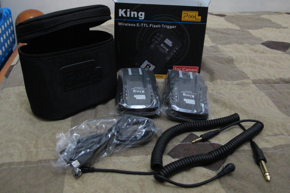

為了學習人像拍攝,為了學習閃燈技藝,為了讓作品有更多風格,只好又敗家 [s:91]

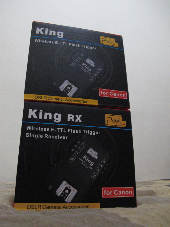

Pixel King 一對二套組入手,兩張流分享~
規格功能
1.支援進入相機選單中的調整閃光燈各項設定
2.支援相機控制閃光燈各項設定
3.支援閃燈曝光EV調整
4.支援閃光曝光鎖
5.支援分組設置相機,3組不同出力輸出的調整
6.支援燈頭變焦,自動,手動
7.支援在閃光燈發射器上分組設定
8.支援前簾,後簾同步和高速同步
9.支援高速同步用於棚燈和外拍燈 (部份不支援)
10.眾所周知的高速閃光同步,TTL品牌支持(美緻,SUNPAK,NISSIN)
11.支援知名品牌閃燈觸發(可能不支援高速同步和TTL及閃光燈輔助對焦燈)
12.支援USB靱體昇級
13.支援多接收器如一對二、一對多
14.支援閃光燈輔助對焦燈及發射器也有LED輔助對焦燈
15.當king與 EOS EXII閃光燈,相機閃光燈功率使用可以調整菜單
以下不支援使用
1.不支援混合模式,如E - TTL和 M 同時使用
2.不支援接收器在同一時間觸發相機快門和閃光燈
3.不支援通過相機功能表控制EX系列閃光燈輸出模式和參數
4.不支援多次頻閃
5.不支援Canon無線閃光系統
6.不支援包圍曝光
發射器的熱靴座,閃光燈不能使用
參與人數 5參與度 +184 收起 理由
Man!! + 50
kkchang + 30
阿單 + 40
哇係阿豪 + 34
zenki88 + 30
