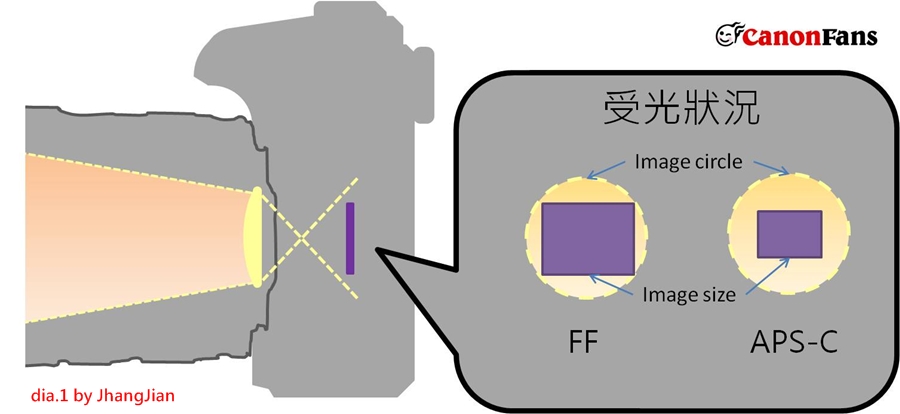

先來看看圖1...
鏡頭事實上無論是for FF(EF) , 還是for APS-C(EF-S),事實上他標示的焦距(焦段)是不變,那是物理光學恆不變。
而相機感光元件尺寸不同,通常會使得感光元件受光有所差異。
在相同的鏡頭、焦距不變的狀況下,其進光面積是一樣的,但因感光元件尺寸不同而造成感光面積有所差異。
而等效焦距便是用來判斷鏡頭在不同尺寸的感光元件上,所造成差異的一個計算方式。
既然叫做等效,所以必須要有個標準,因此以135底片的尺寸(全幅等同, 36mm*24mm)作為標準值,當感光元件小於這個尺寸時,拍攝到的畫面便會小於全幅尺寸所拍出來的畫面。
其畫面相當於是在FF上將焦距增加所拍攝到的畫面,因此等效焦距則視感光元件尺寸不同而所乘上的倍率不同。
以本家APS-C來說,等效焦距倍率為1.6倍。
意思就是說在APS-C相機上,用某x焦距拍出來的畫面,會相當於全幅機用x*1.6的焦距所拍出來的畫面。
如圖2.與圖3.
所以說鏡頭上標示的焦距(段),多少就是多少,是不會變的,會變得只有畫面的損失。
以上是小弟之前做功課的心得。敬請指教!!

就第一張圖來看APS-C感光元件還有另一個問題,裝上EF系列鏡頭後,
那些無法傳遞到感光元件的光跑哪裡去了??
依照能量不減定律來看,聰明的你可以思考一下[s:68]

引用第3樓永井相草空於2011-11-05 07:14發表的  :
變成一堆干擾源影響你畫面的品質...所以有EF-S鏡頭的出現,讓光線進入的角度剛好可以給感光元件全吃掉....這樣講對嗎?
