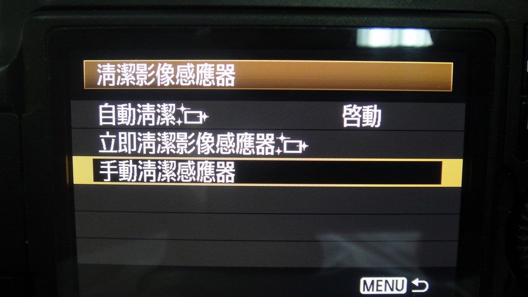

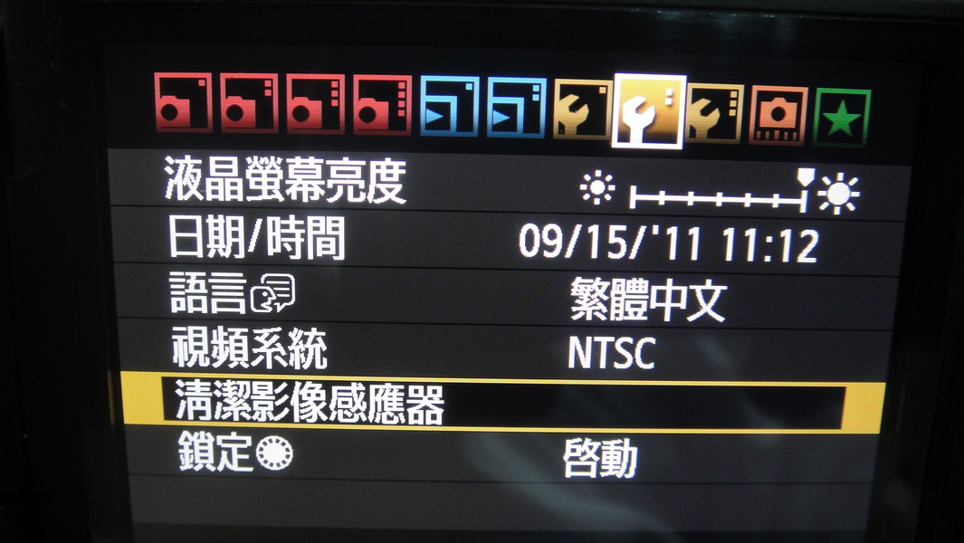

1.進入設定選項

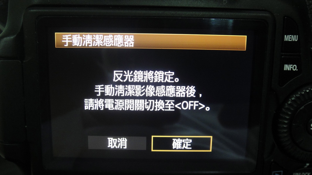

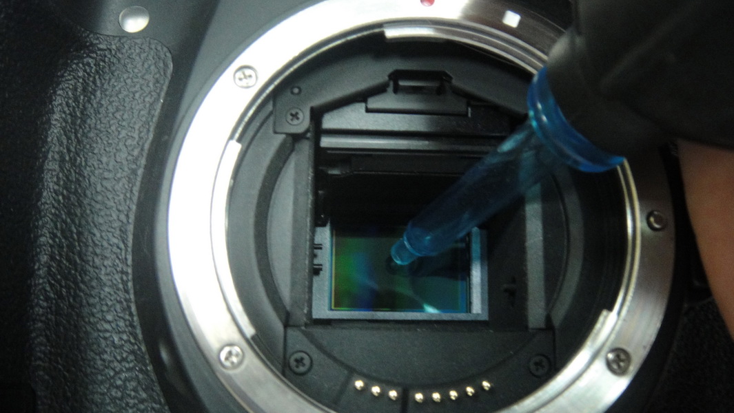

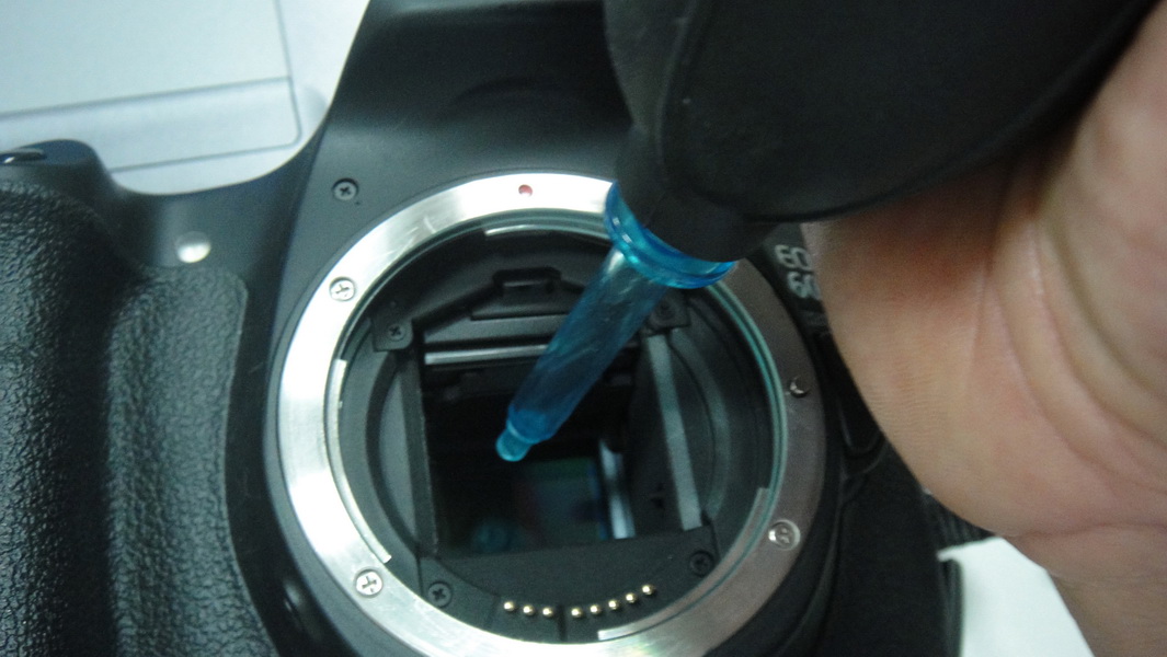

4.像機會自動開啟快門,露出CMOS
5.先用吹球處理...請用2隻手,因為我另一隻手要拍照
用吹球時,CMOS朝下,吹球朝上輕輕吹就好!(灰塵不再回落),
有些劣質吹球太用力連吹管都會噴出去,打到CMOS就玩完了!
6.一手扶著吹球管,另一手用力壓按吹球.
7.將電源關至OFF,裝上鏡頭.

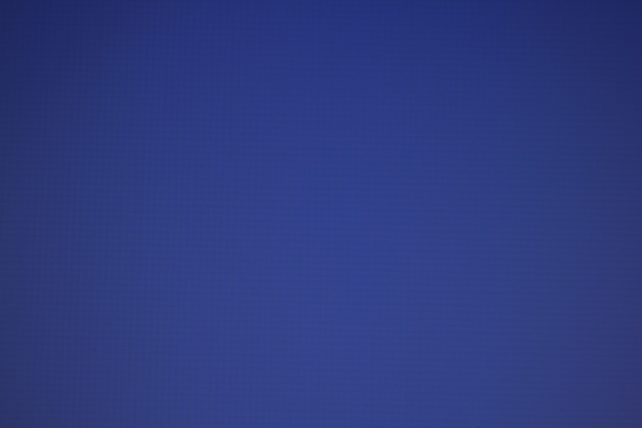

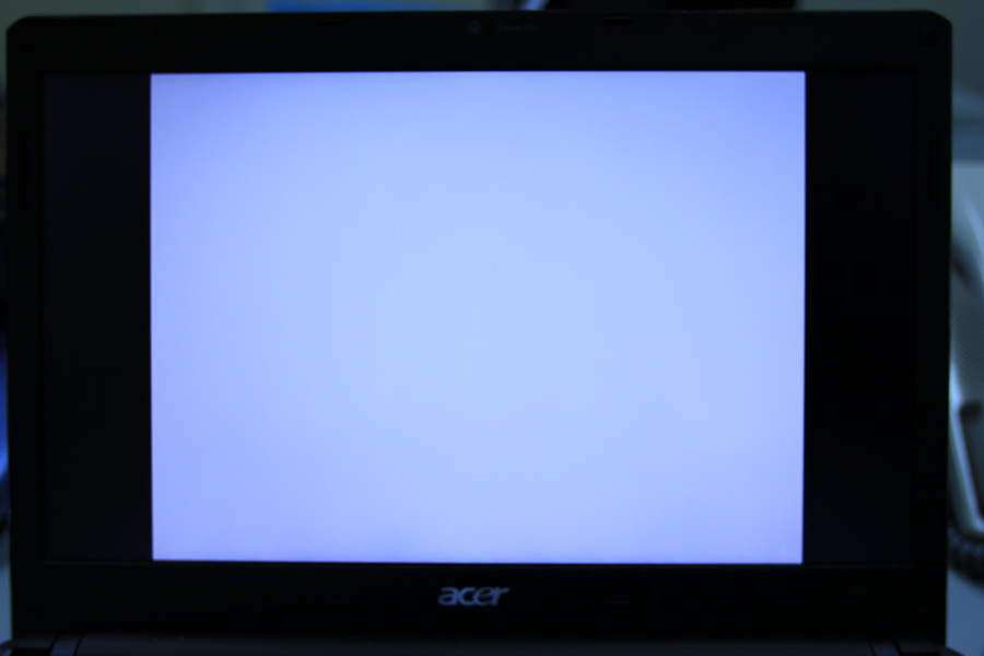

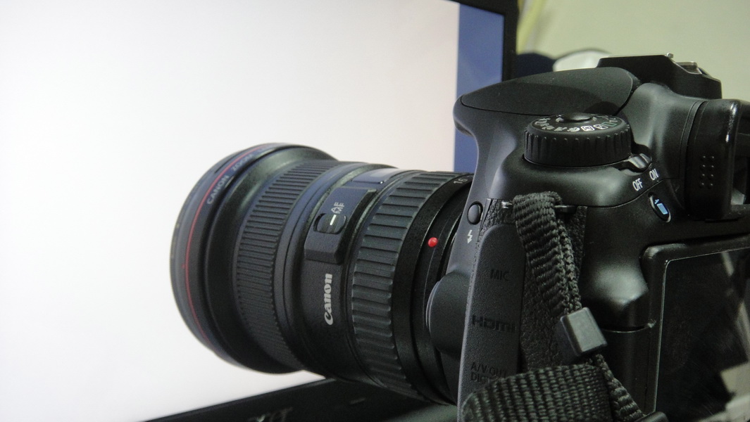

8.用您的電腦螢幕當白紙,就用PowerPoint投影一張全白在螢幕上ㄚ...<<請別忘了先將螢幕擦乾淨>>
9...拍照<<設定方式請看上篇啦...>>
http://www.canonfans.biz/read.php?tid=119045

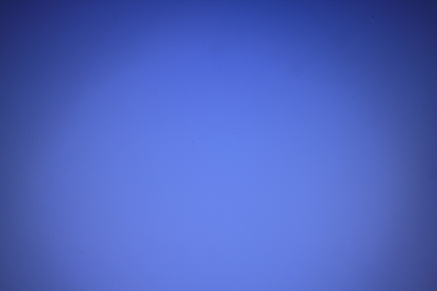

10.哈...有效吧...........ㄟ...好像有大黑影...

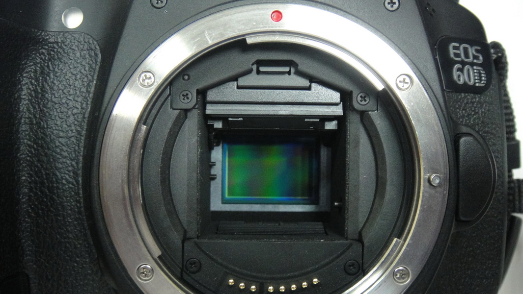

11.好吧...那我們就真的開始清潔他吧...<以下動作因為都需2手,所以沒照片>
   準備..純藥用酒精,棉花棒...
    <1>.開起CMOS...請回上面動作.
    <2>.用棉花棒沾酒精,然後擦拭CMOS...您可運用CMOS的表面張力帶著酒精珠移動棉花棒.
           上下左右+畫圈圈,不需要施力...輕輕的運動就好..(請千萬記住要用全新的)
    <3>.然後用再用乾的棉花棒輕輕的將酒精擦掉...
    <4>.關上開關前一樣要用吹球吹...然後用上面的方式再拍照,看有沒有改善.....
         別以為一次就可以ㄡ...
忘了PO.12...清完的結果..很清潔!!!
