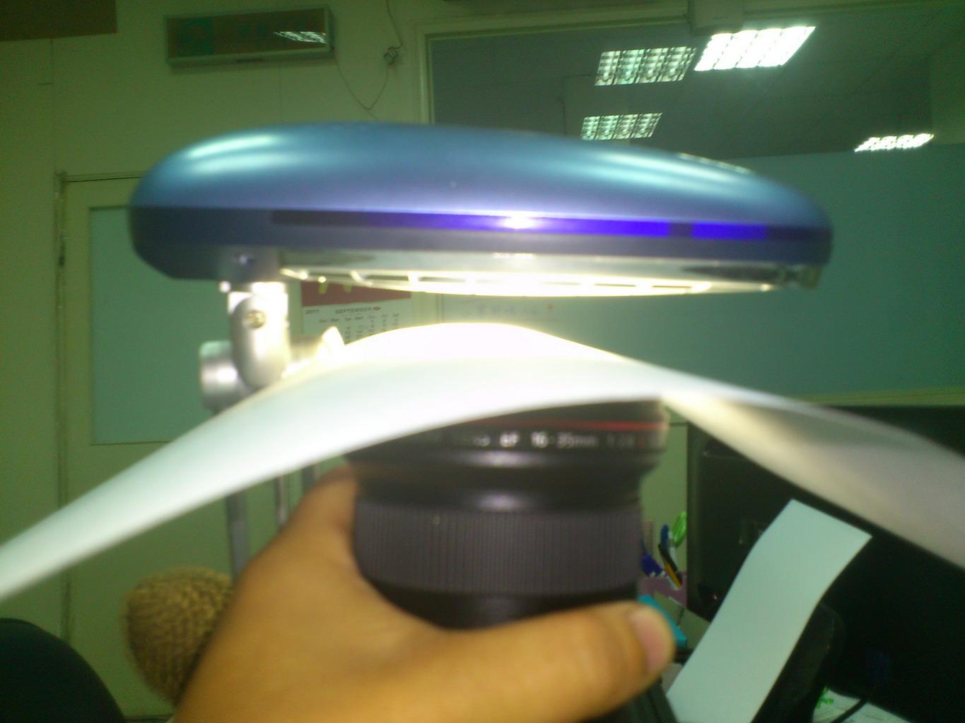

以下是我快速判別的方式.....
1.先將您的ISO值開到最低,最少都有100或以下吧.
2.光圈縮到最小...能多小就多小..(F2.8是大...F28是小)&lt;==別用您的專業想新人ㄚ
3.快門...慢些吧..就算用B快門也可以啦....總是要能入光吧....
4.至少準備2支鏡頭,判斷用(說不定是鏡頭入塵而不是CMOS)
5.沒用過..沒折痕的A4&quot;乾淨&quot;白紙一張(是不是打撥a不種要啦...)
6.自動對焦關至M(手動)
7.找日光燈...或檯燈...(其實還可以用電腦螢幕直接顯示白畫面當亮光源,螢幕直接當白紙也可啦..誤判多..)
8.將A4紙蓋在鏡頭上...連同像機貼近日光燈
9.按下快門...

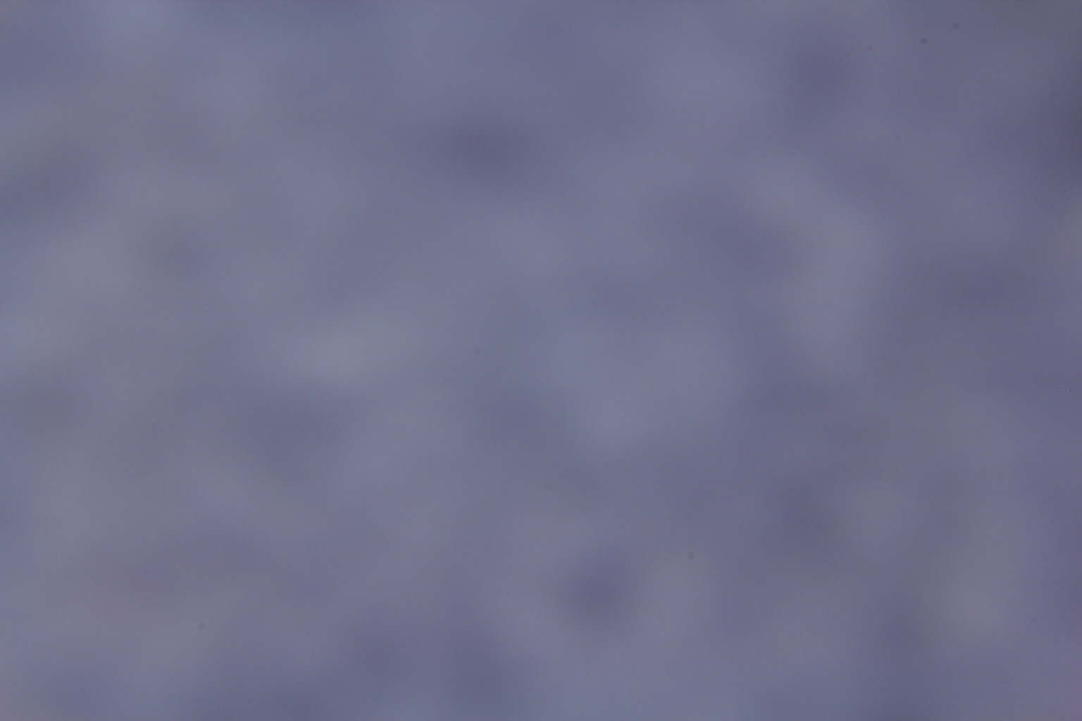

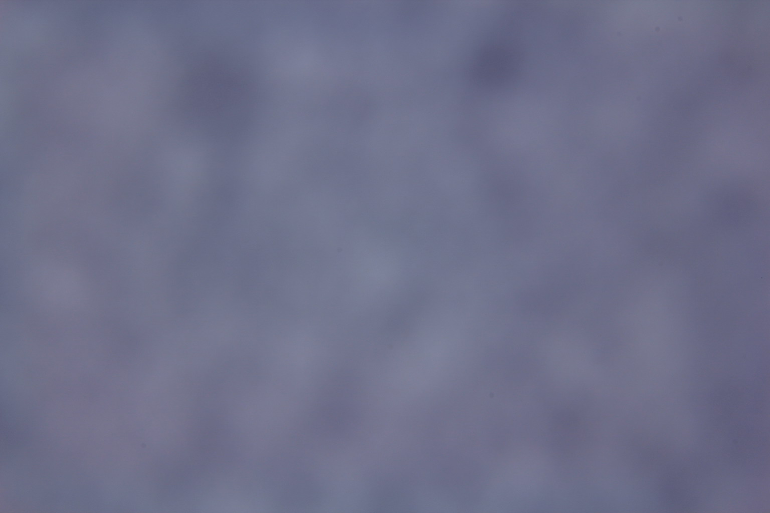

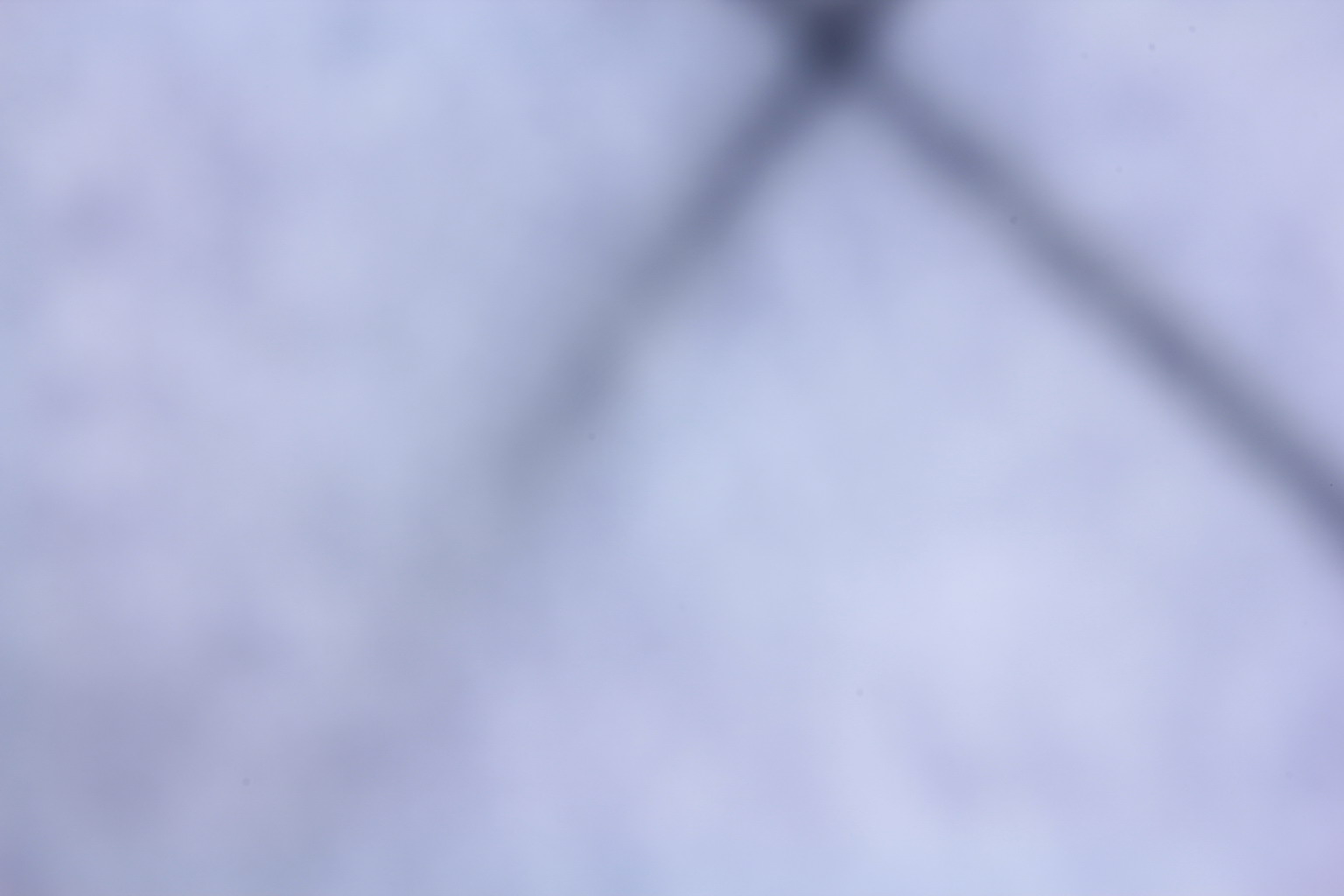

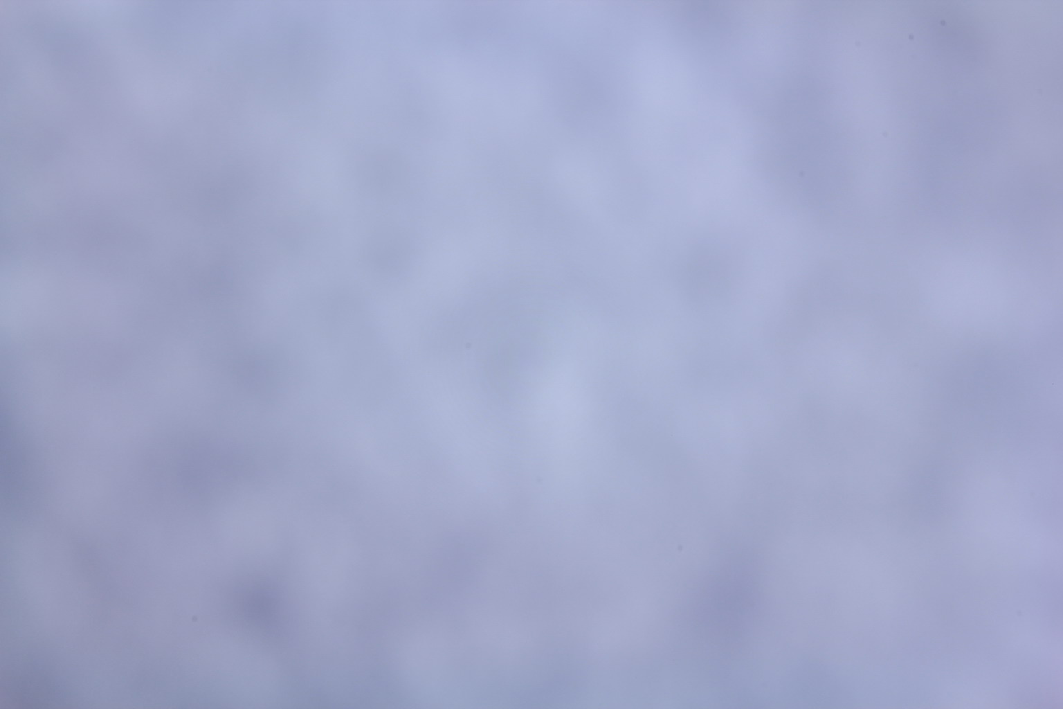

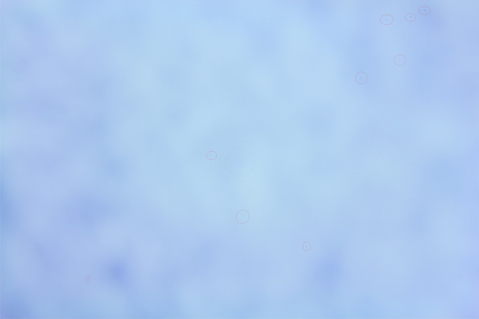

10...看圖找點....
1...就這樣按快門...不用對焦!!!
2.看照片...(請用電腦..別用像機那個小螢幕)....有點....有入塵.....(右上與中間)
3..有入塵.....有入塵.....
4.有入塵.....有入塵.....
5.換鏡頭...有入塵.....有入塵.....確定有入塵.....
如果沒入塵...恭喜啦...

埃埃  測過了 入塵好嚴重喔[s:43]

光圈值11以上就有點明顯了
算是我常用的
