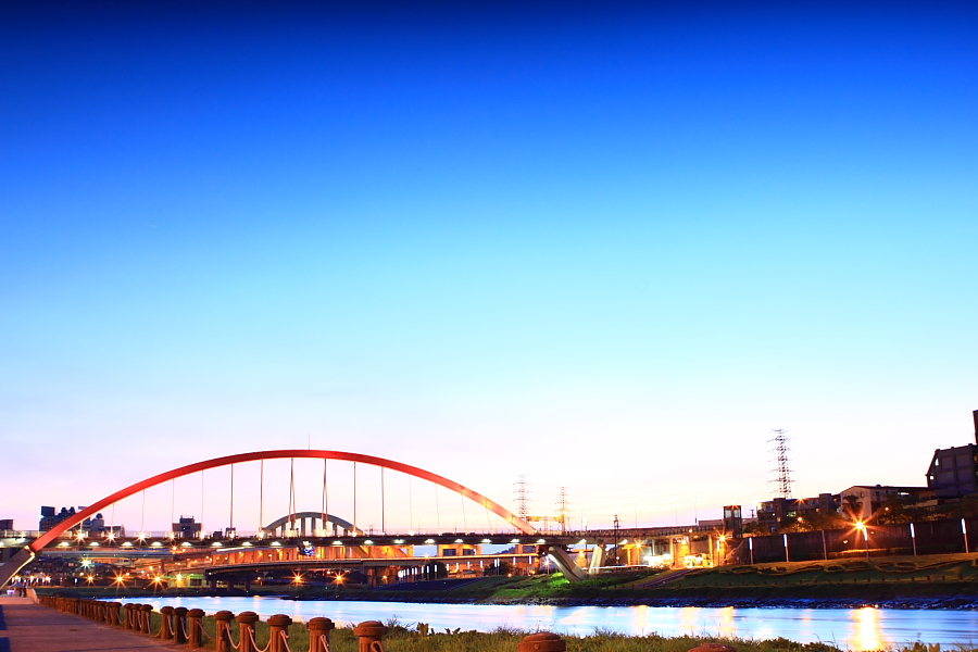

首先底下的照片
光圈8,快門10秒,ISO100,會發現過曝了,這時就是黑卡出動的時間了
上圖有誤,上圖為加了漸層鏡的拍攝
底下這張較接近原圖
曝光時間1/5",光圈22,ISO100,自動白平衡

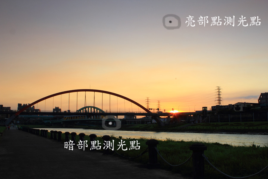

如果以上面這張照片,我會選擇的測光點為圖上所指,拍出藍天的效果是白平衡我設定為約4000K

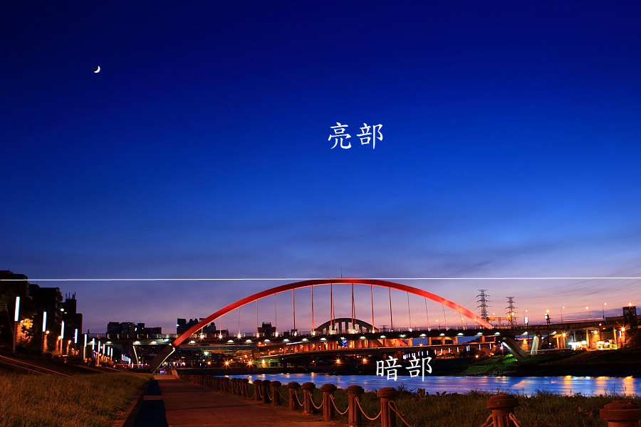

拉一條線出來,就知道亮部跟暗部差在哪邊,因為天空較亮,快門時間短,線下半部較暗,快間時間要拉長,快慢二種快門時間,就是黑卡時間

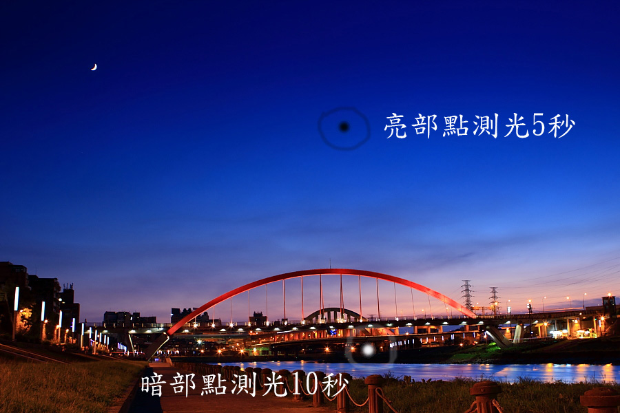

我們測光後發現如下情形,天空點測光為5秒,橋下暗處點測光為10秒
將相機調到M模式,因不想月亮有軌跡,因此快門8,測得暗部快門時間為10秒,亮部快門時間為5秒

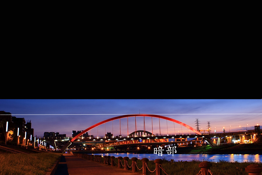

黑卡放在鏡頭前上下搖晃,放的位置如下圖
將二張圖抓回,滑鼠上下移動,就差不多是黑卡搖的位置跟搖的速度
開拍,快門及光圈調好後,對焦,黑卡放在鏡頭前上下晃動,開快門,等5秒後,黑卡快速抽離,再等5秒後,關快門,得到如下照片

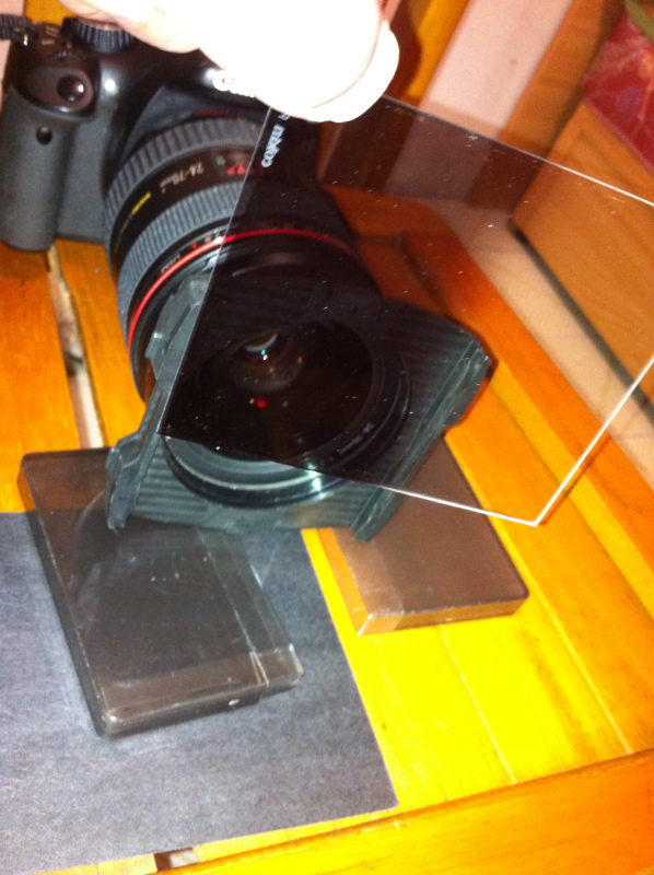

另一項好用的東西,漸層鏡
