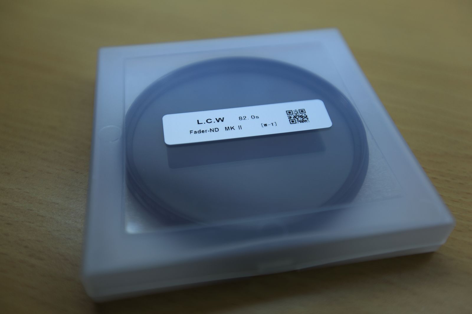

是二代的Fader ND 82mm
確定內容物沒有錯@@"

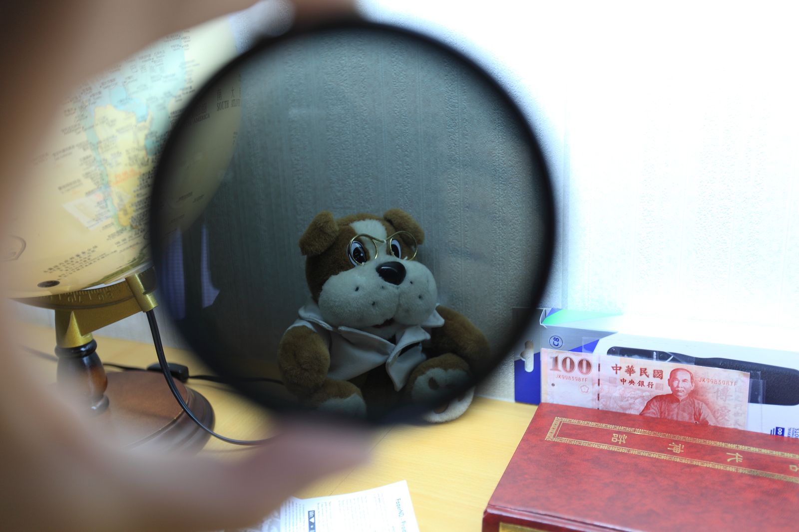

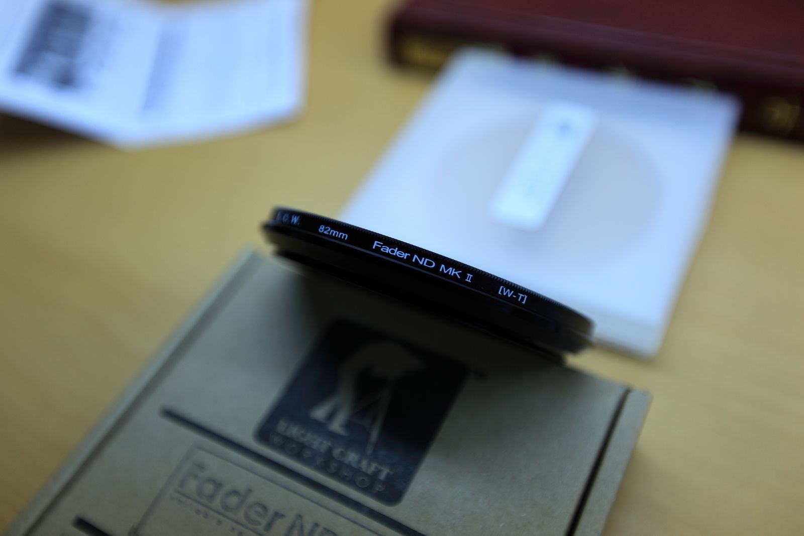

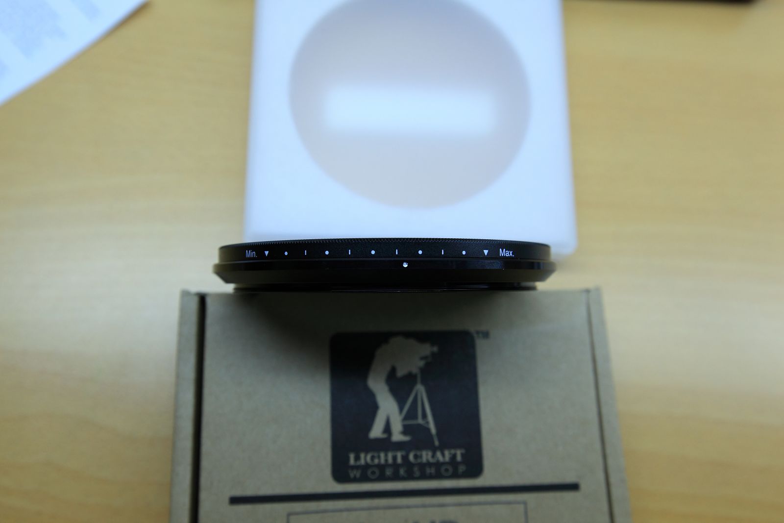

調減光級數的標示 這次測試從左到右 從最左邊的箭頭 每個圓點 到最右邊的箭頭 共7個減光點
看起來似乎還不錯

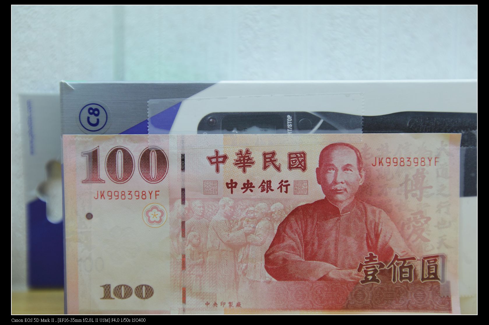

測試機種 Canon 5D Mark II + 16-35L II
拍照設定是 ISO400 光圈F4.0 快門1/160
以下測試ISO和光圈皆為固定數值不變 快門則隨著減光的程度變化

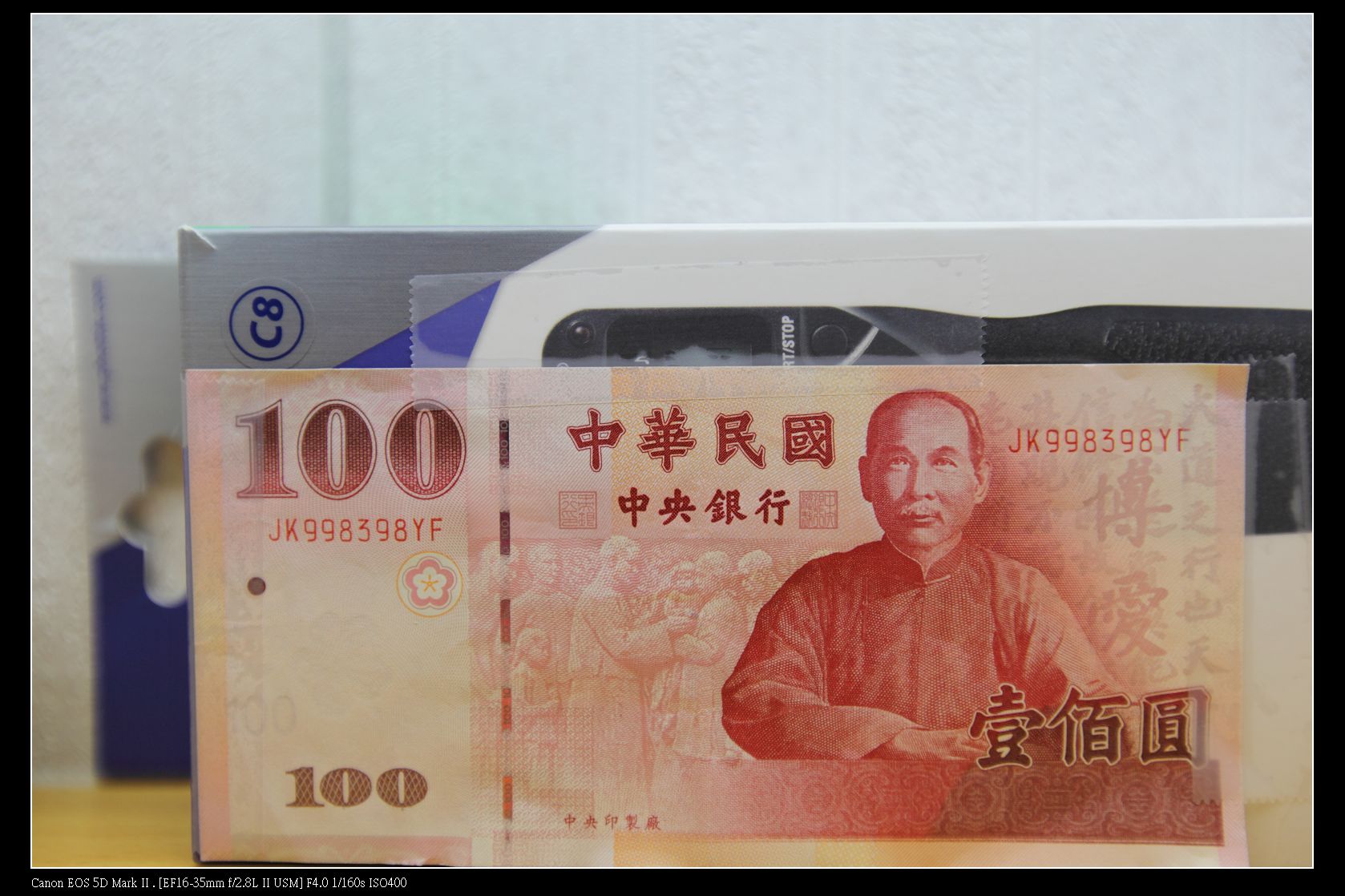

第一張為正常不加減光鏡的圖
無減光鏡圖

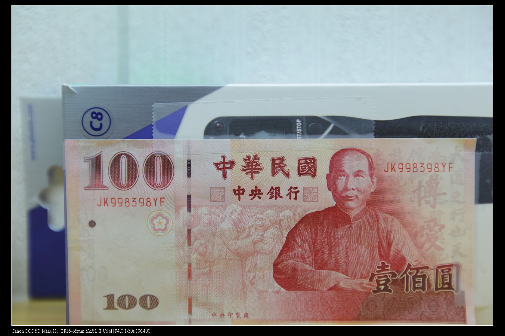

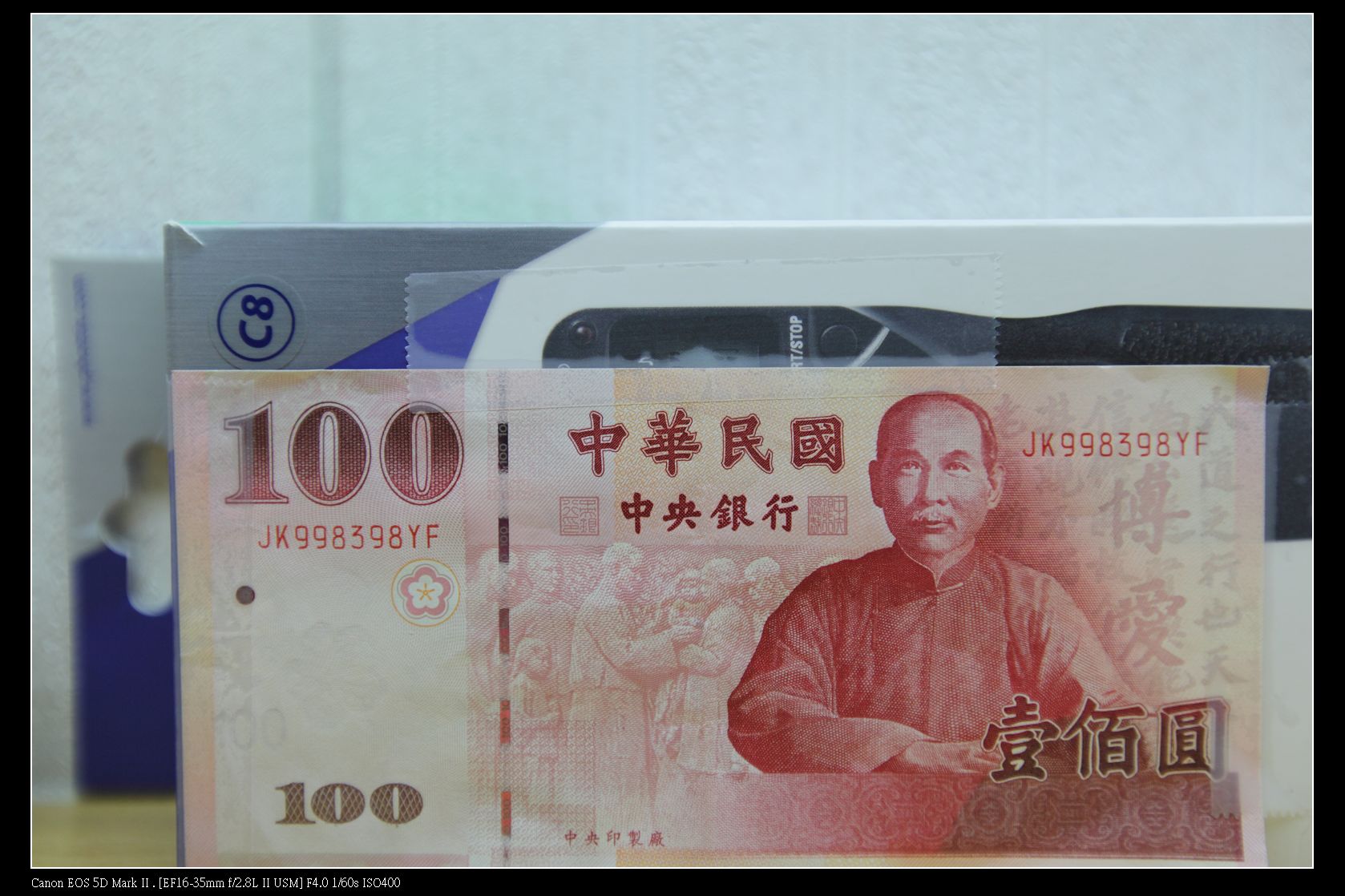

減光點1 快門1/60
減光點2 快門1/50
減光點3 快門1/30
減光點4 快門1/25

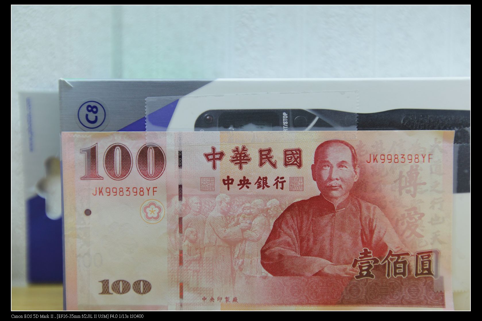

減光點5 快門1/13

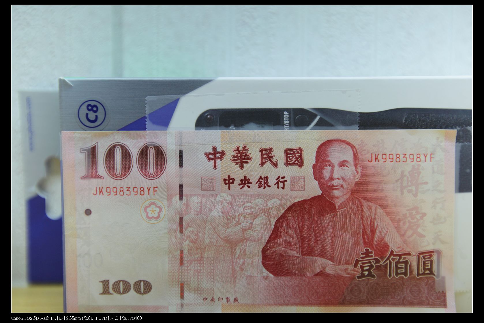

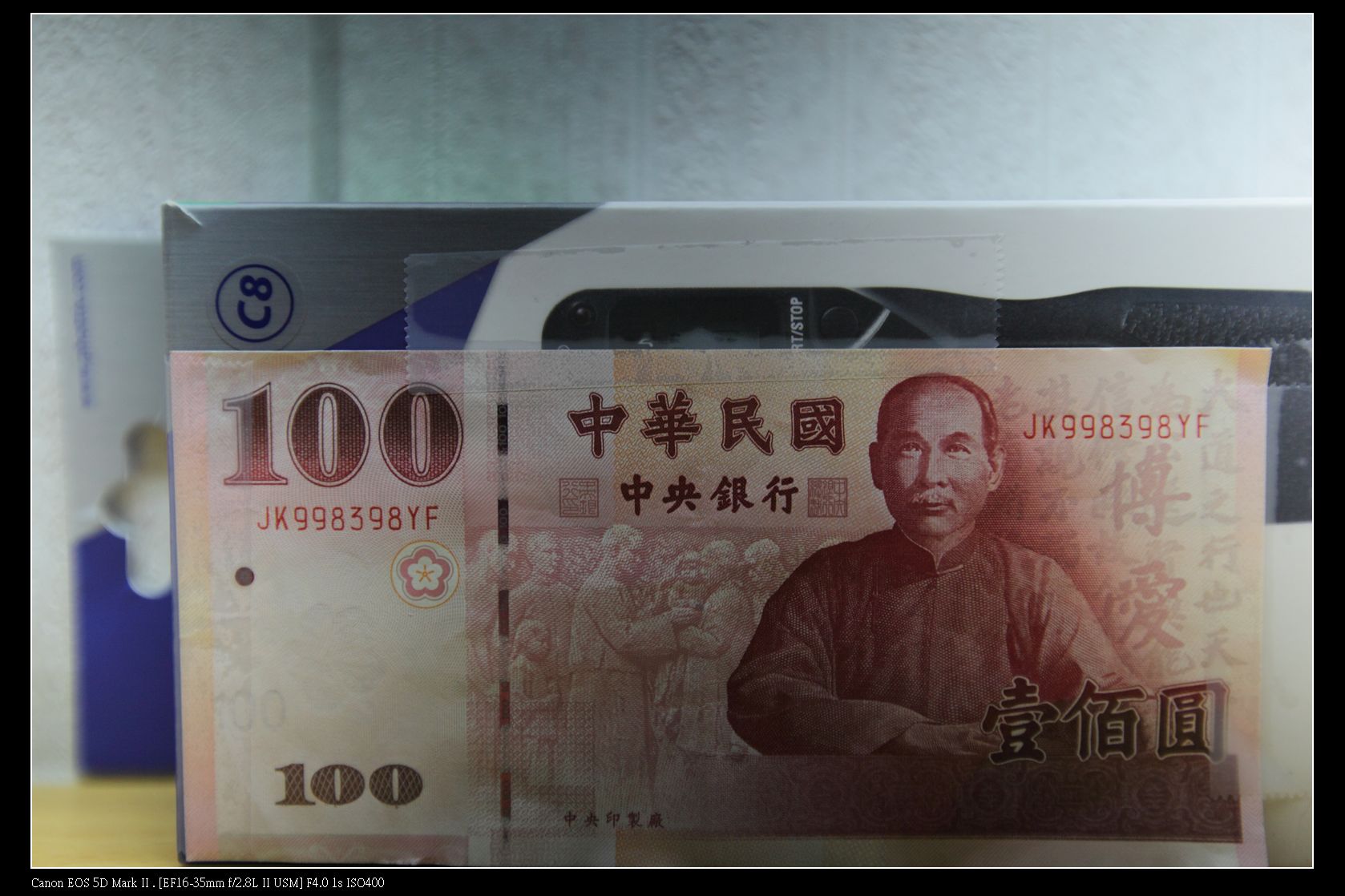

減光點6 快門1/3
減光點7 快門1s
在測試中 減光點6和減光點7的照片裡
都有出現交叉的黑影 (減光點6較不明顯 但比對減光點5就可以看得出來了 只有照片中央部分會有這個問題)
如果真要拍照 似乎減光點6以後就不是可用數值了...
還有 在減光點6之後 因為減光太多會造成沒辦法自動對焦的問題
可能必須先在減光點6以前先對焦 再轉回減光點6或7 調MF來拍照了
(這狀況不可能直接用MF 因為根本一片黑漆漆看都看不到)
總體而言 這塊減光鏡大概可調減光範圍大概是2級 1/60 => 1/13 (有誤請指正)
