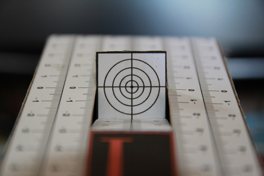

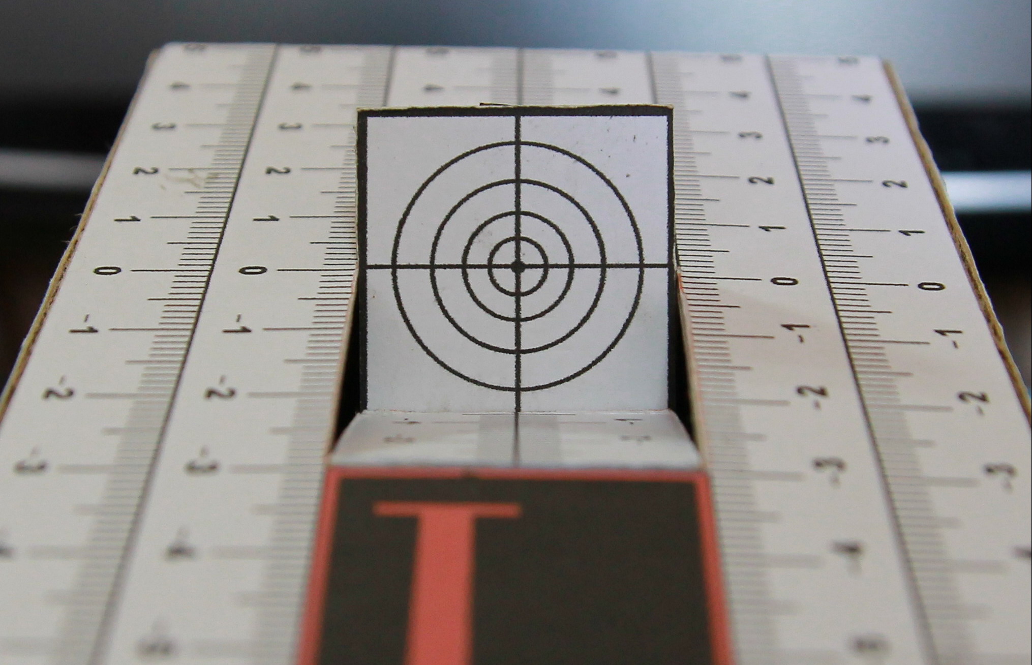

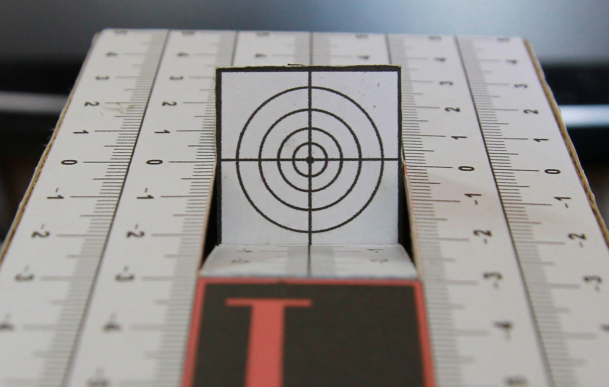

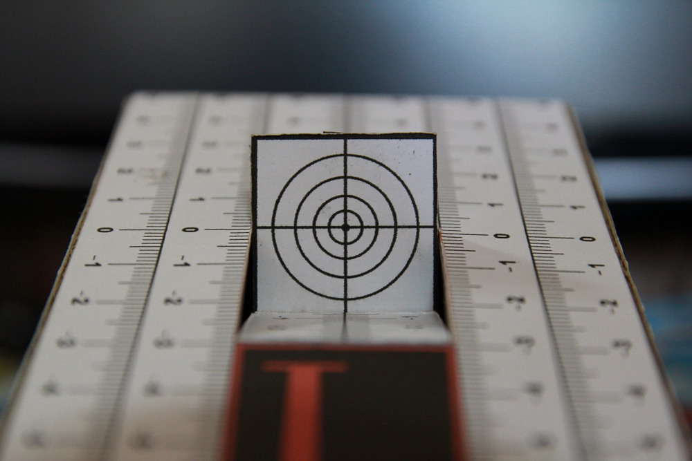

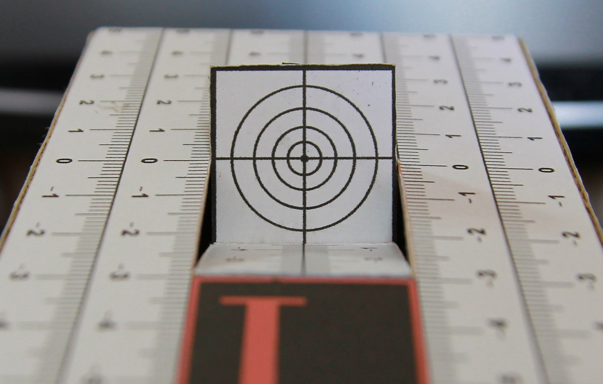

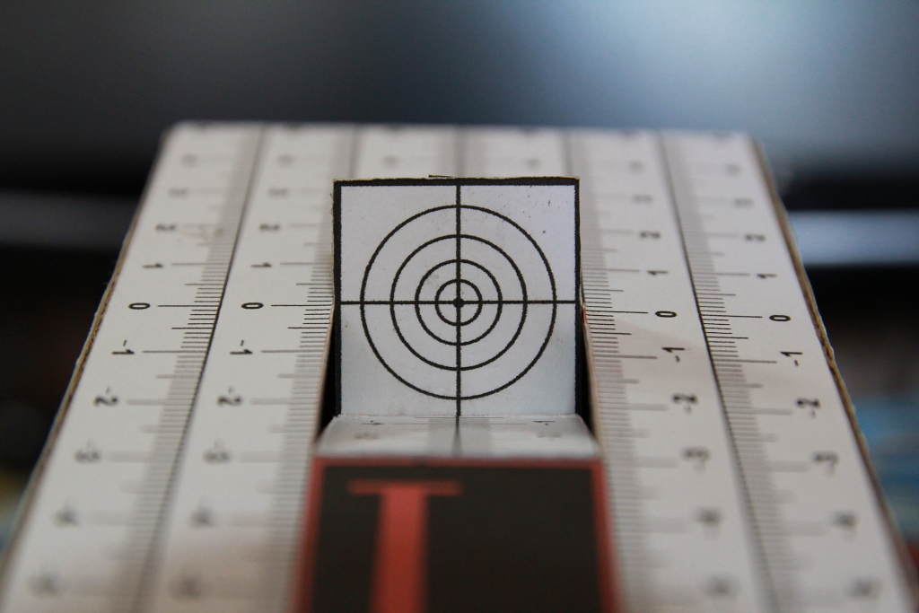

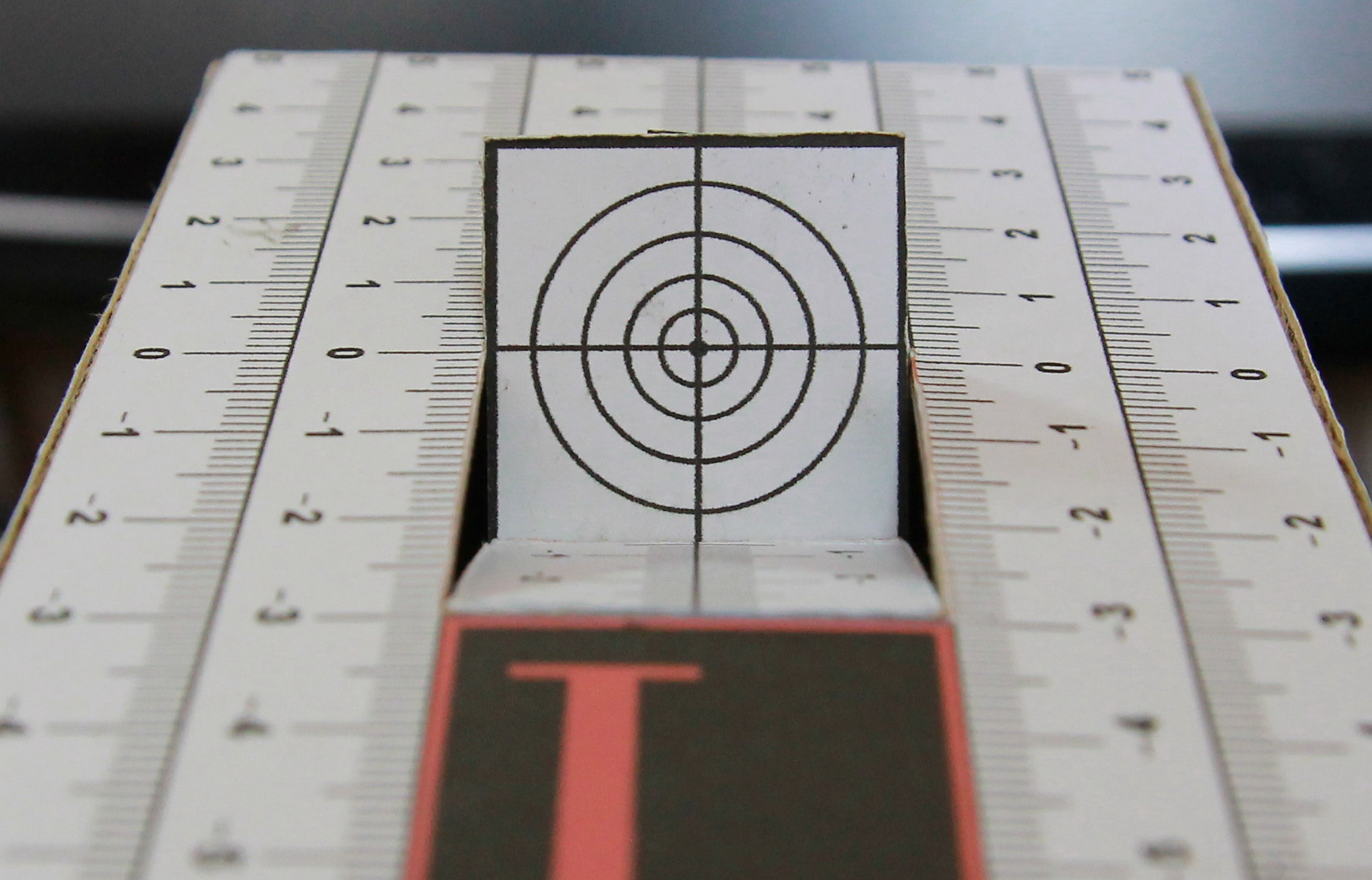

昨天發帖的移焦照片~因沒上腳架所以不太準~
感謝bv4bg大大提供下載處~
在今天做ㄌ一個測焦版~來試看看~
想請問各位大大我測出來的不知道有沒有移焦??~
測試內容為 17mm 跟 50 mm
17mm F2.8
17mm F3.2
17mm F3.5
17mm F4.0
50mm F2.8
50mm F3.2
50mm F3.5
50mm F4.0
辛苦各位大大ㄌ~
在次感謝~
發表於 2011-7-4 16:52 | 顯示全部樓層
相機沒保持水平方法錯誤[s:50] [s:50] [s:50]
 樓主| 發表於 2011-7-4 20:22 | 顯示全部樓層
回 1樓(老賴大218) 的帖子
相機的部份我有用腳架上的水平儀讓它保持在中心得位置~應該沒有你說的"相機沒保持水平"
我想應該是那測焦版沒放好~才讓你覺得歪歪的吧~
至於方法錯誤??這我就不懂ㄌ~
是不是可以可以請你指導一下~謝謝ㄌ~~
發表於 2011-7-4 21:04 | 顯示全部樓層
但是感覺您是用鳥瞰拍攝,相機沒有保持水平[s:19] [s:19] [s:19]
正確做法
相機要保持水平,
相機中心點要和靶位同高
桌面要平.
發表於 2011-7-5 02:11 | 顯示全部樓層
贊同老賴大的說法.您再試試[s:58]
