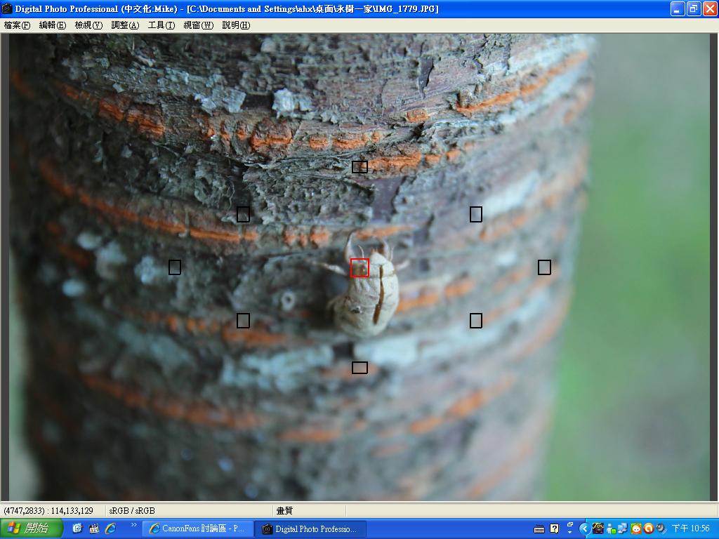

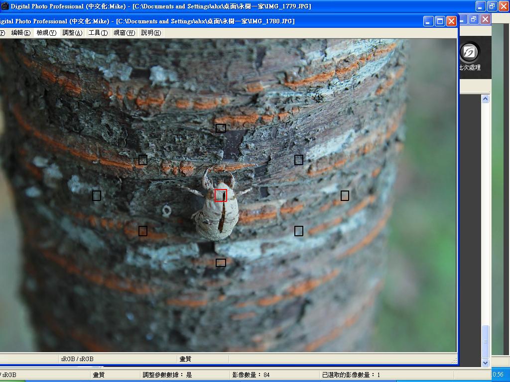

今天外拍回來時用DPP檢示內的一項功能(顯示自動對焦點)我才驚然發現移焦很嚴重
想請問各位大大在使用這顆鏡頭(平輸)會這樣嗎?要拿去買鏡頭的店家處理嗎?還是有另外的辦法ㄋ?
謝謝...
機身: 60D
鏡頭:B005 保固內
光圈優先~焦距50mm
第一張光圈 F3.5
第2張 F2.8
謝謝 傷眼請見諒~
請各位大大幫幫忙~~
哪家店有幫人調焦的ㄋ??時間上會很久嗎??要連同機身一起帶去嗎?費用大概是多少??

發表於 2011-7-4 02:32 | 顯示全部樓層
影像清晰與否 是跟光圈 距離 鏡頭廣角 或是長焦都息息相關
F3.5那張就清晰許多 F2.8就少一點
加上手持功力也有相關 是否架腳架
發表於 2011-7-4 08:55 | 顯示全部樓層
回 樓主(拍按叫絕) 的帖子
不管有無移焦或失焦,拿去原廠調焦,即可解除疑慮!
往後拍照也比較準焦~
我之前的適馬鏡頭也有類似狀況,調焦完就沒有這種問題!
發表於 2011-7-4 09:21 | 顯示全部樓層
你有用腳架固定機身鏡頭位置後才拍的嗎??
如果不是的話很有可能是你身體移動造成的;再來是~~DPP的顯示對焦點功能是死的她就是固定顯示在畫面中的固定位置,但是一般人拍照大多會有先對焦鎖定後再平移構圖的手法,這時DPP的顯示對焦點功能就毫無參考價值了!
建議你先固定機身鏡頭後再試拍幾張看看以確定你的相機跟鏡頭是不是有問題!
發表於 2011-7-4 10:23 | 顯示全部樓層
回 樓主(拍按叫絕) 的帖子
要看鏡頭有沒有準焦...上腳架測比較準確...
您這二張圖...就小弟看來...並沒有移焦...
因為樹幹與您的相機並沒有平行...
而是上半部的樹幹比較靠近您...
如果您與樹幹是平行的...對焦在蟲子身上...
當然樹幹就整根是糊的...反之
只是您的對焦點...下次請慎選...
或許多半按幾次快門再拍...會更好...

 樓主| 發表於 2011-7-4 14:42 | 顯示全部樓層
上面拍的照片是沒架腳架拍得~
我來去架腳架來測試看看..謝謝~~
