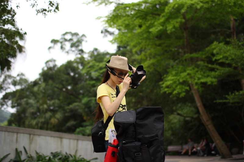

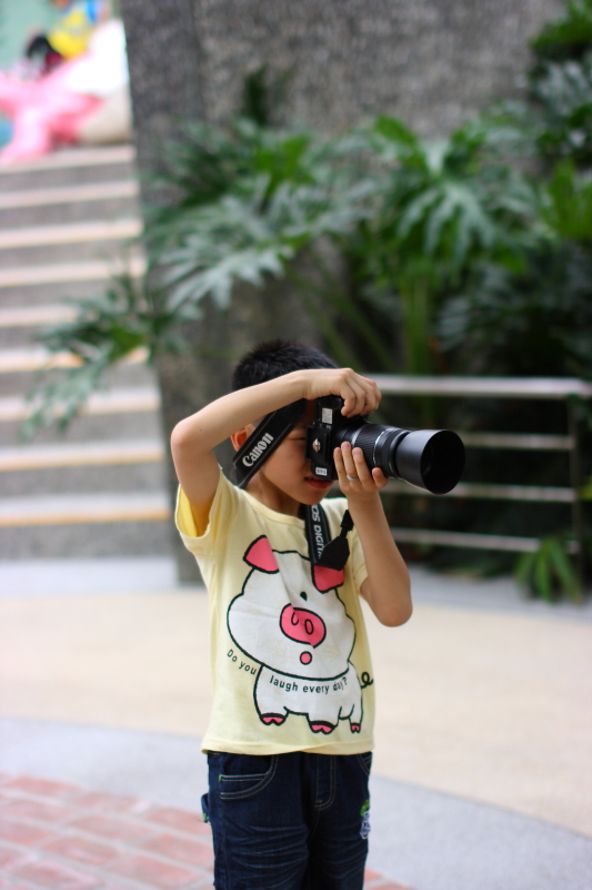

前一陣子買了sigma 50mm f1.4  與 sigma30mm f1.4
前題是都調過焦  50mm的還調過2次
我拍我小孩與老婆用50mm的光圈開1.4幾乎都是糊的,我縮到f2.8還是有時候會糊
30那支光圈開f1.4的成功機率比較高一些,但是常常還是糊起來讓人很生氣
縮到f2.8也有時候會糊掉或是對到別的地方。
(我的意思是沒手振或是明明對人,但拍出來卻是背景準焦或是整個糊掉)
拍攝距離是否也有關係呢?  那什麼距離最佳?
Sigma 50mm ISO 16       F1.4      1/2000
糊了.......
這就成功
Sigma 30mm    ISO 16    F1.4   1/4000
請各位高手救救我這個新手,感謝大家!![s:26] [s:26]

對焦點並不是您所看到的那個範圍...(方形或是一個點)
比如第一張您對到的是小朋友的眼睛部份...但相機判斷會跟您有點出入...
像小朋友的手與相機對比很鮮明...也許相機就會以那個點去對焦...
所以乍看之下小朋友衣服的字就相當清楚(前移)
而第二張媽媽部份...也許是距離比第一張遠...所以景深還在容許範內...
小弟看來這二張都是大中午陰天拍的...人的臉部都有些陰影...
下次拍人多注意光線的射向...您會更好拍...(偷拍及搶拍例外...) [s:12]
小弟的建議是光圈縮個二級(2.8)快門也還有1/400~1/600左右
快門其實已經夠快了...不太會有手震問題...
要拍人清楚...背景糊的...就交給長鏡頭吧...[s:33]

回 樓主(雙胞胎爸) 的帖子
請問你的對焦點在哪裡? 都是對眼睛嗎?
第一張小孩的眼睛光線被相機遮住, 很暗,可能不容易對到焦.
第二張的眼睛部分較亮, 容易對到焦
我的Sigma F1.4 30mm 暗部對焦很慢, 我猜可能是這個原因?
請參考.
